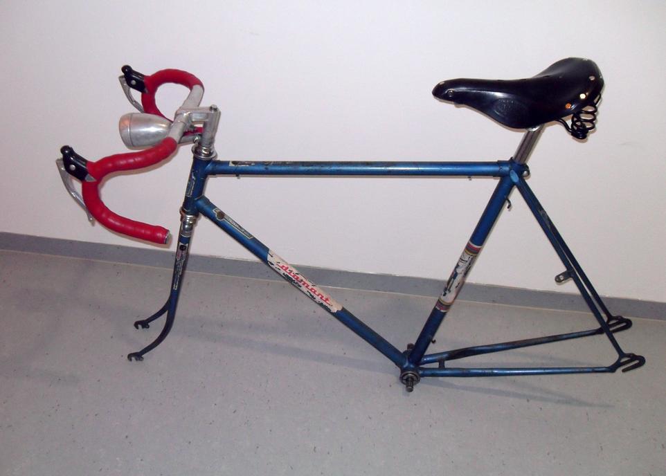

So, noch einmal mit neuer Rahmenhöhe:
Er ist in einem wirklich super und komplettem Originalzustand wie Ihr auf dem Bild erkennen könnt. Der Aufkleber auf dem Oberrohr geht ab (ist schon zur Hälfte ab). Rahmenhöhe ist 62. Reifen müssen selbstverständlich neue drauf.
Abholung in Leipzig.
Meldet Euch wenn Interesse besteht. Am Besten mit Preisvorschlag

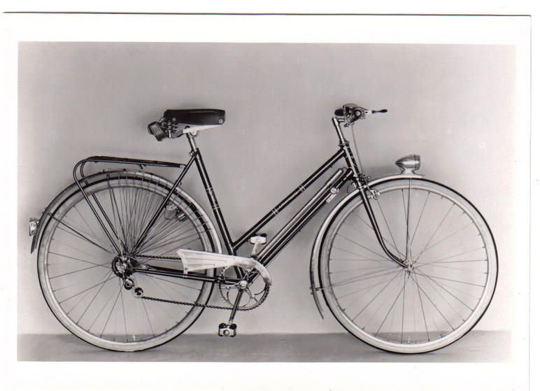

AW: Rund um`s DIAMANT - Technik-Touren-Typen. - Teil 2
Auch im Licht betrachtet ist es wirklich noch ein tolles Rad.
Die angelöteten Kettenschutzhalter sind eigentlich immer eine Schwachstelle dieser Räder und auch wenn das geschweißt wurde, hielt das meist nicht lang (ständige Beanspruchung durch den Schaltzug). Bei meinem Rad hatte ich dann eine Schelle aus 2mm-Edelstahlblech gebastelt.
Diese Art Felgen ist in der Tat sehr selten und wurde meines Wissens nur ca. 3 Jahre hergestellt / verbaut, zumindest kenne ich sie nur von Fahrrädern der Baujahre 1962-65.
Der Sattel ist auf jeden Fall original und falls die künftige Fahrerin des Fahrrades lieber auf Leder sitzen möchte, würde ich schonmal Interesse an dem Kunststoffsattel anmelden ;)
Der Vorbau von dem Rad war ziemlich lang (schließlich gab es nur eine Rahmenhöhe), aber der sieht schon etwas zu lang aus. In der Einstellung sollte er eigentlich schon fast rausfallen.
Hier übrigens noch ein Bild vom Originalfoto für die Modellübersicht von 1963 (coloriert ist es dann im Katalog http://www.heikosdiamantrad.de.tl/Katalog_-Bilder.htm; ganz weit unten)
attachment.php

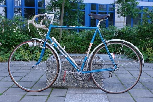

Ich bin bei meinem Projekt auch inzwischen weitergekommen - anbei mal der derzeitige Stand; werde das Rad wohl mit dem Restaurierten Rennlenker wiederaufbauen, vor allem da mir der Sportlenker fehlt (Griffe und Bremsgriffe sind nicht das Problem), der Brooks bleibt jetzt auch drauf (mangels eines brauchbaren Originalsattels). Die Schutzbleche inkl. Streben konnte ich mir zusammentauschen, bzw. zurechtbördeln. Schön, wenn man jede kleine Unterlegscheibe seines zukünftigen Rades schon mal in der Hand hatte und mit Elsterglanz poliert hat :)
Die Lager sind neu eingestellt und haben neues Fett bekommen, die Originalpedalen waren leider nicht mehr zu retten und sind gegen "zeitgenössische" ausgetauscht worden.
Der Rahmen wartet noch auf eine Brunox-Behandlung jetzt am Wochenende.Dann müssen nur noch die Räder eingespeicht werden und schon gehts an die Endmontage.
Ein Bildchen vom im Moment nur zusammengesteckten Zwischenstand anbei.
