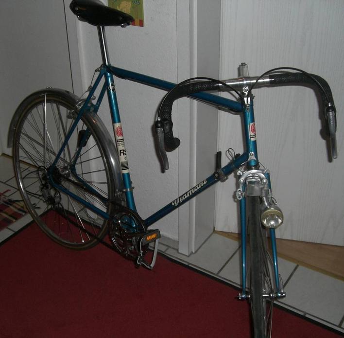

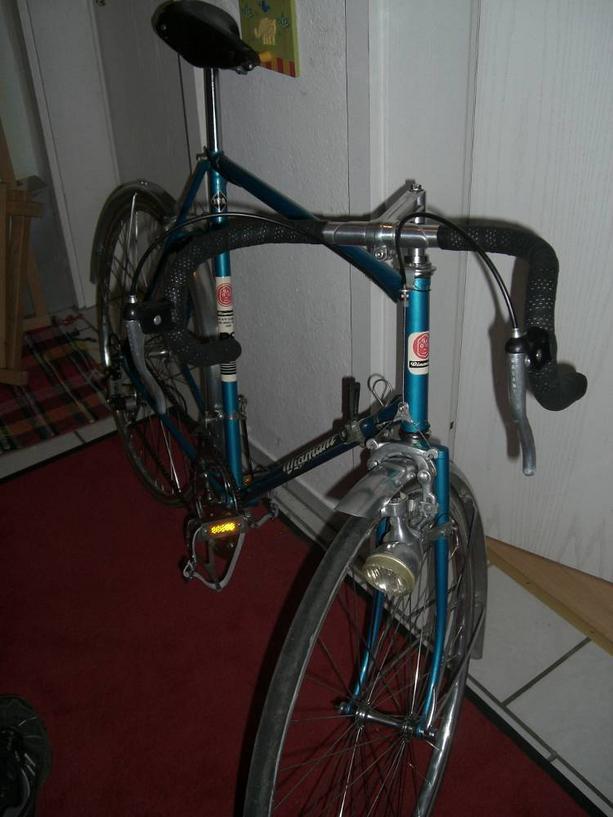

Pünktlich zum Frühlingsanfang kann ich mein (fast) fertiges 707 präsentieren. Jetzt muss es nur noch gefahren werden.

AW: Rund um`s DIAMANT - Technik-Touren-Typen.
Mannomann, geile Möhre!!! Fehlt nur noch die Pumpe.
Der Rahmen scheint aber etwas klein zu sein für dich, oder?
Ja, ich glaub du hast recht! Hätten wir noch DDR Zeiten müsste ich anfragen ob es Rahmen für mich auch größer als 60er gibt und eine Luftpumpe wäre natürlich das i-Tüpfelchen. Aber ich glaube ich werde es Überleben mit dem 60er Rahmen.

ich denke, dass es genau so ist, wie du vermutest: schmales, an den enden aufgeweitetes rohr mit eingelöteter hülse...kann man ja trotzdem um ein paar zehntel aufbohren, war ja damals ni so eng bemessen.
YES!!! schick! erinnert mich an mein ersten diamantrenner zum 11ten geburtstag, gleiche farbe, mit 5-gang-schaltung, mittelzugbremsen & kleinerer rahmen natürlich.....hab ich idiot nach einigen jahren im zuge des westkonsumrauschs fast für lau verhökert, um mich kein halbes jahr später - bis jetzt - darüber zu ärgern...meine eltern haben sich damals sofort geärgert :rolleyes:
