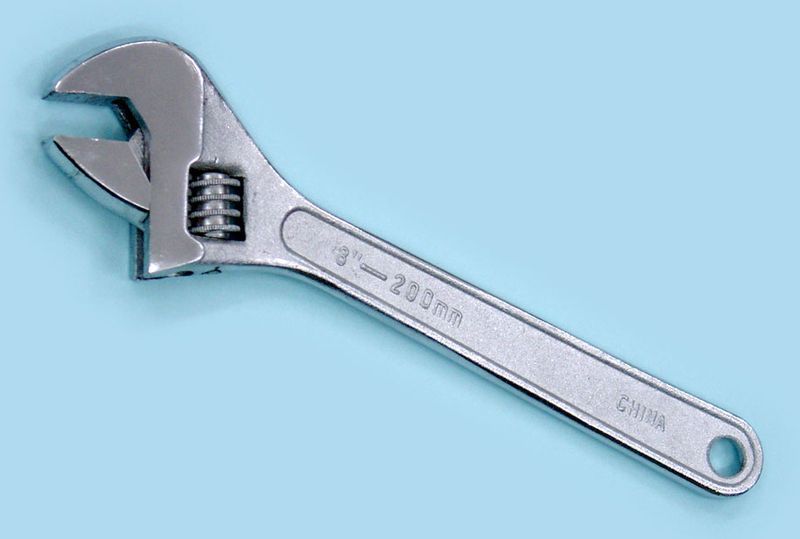

zum richten hat schon mein Opa einen Franzosen genommen, hab ich auch schon ausprobiert. man fühlt sich zwar fast ins mittelalter zurück versetzt, aber es funktioniert
Besser als ein "Franzose" ist natürlich ein "Engländer" :D Ich habe tatsächlich mit einem sehr großen (ca. 55 cm lang) Rollgabelschlüssel bereits gute Erfahrungen beim Richten von Ausfallenden gemacht. Mein "Engländer" ist faktisch ein "Deutscher" (noch gute Vorkriegsware :D); anhängendes Wikipedia-Bild zeigt allerdings einen "Chinesen" - wie das heute oft so ist ... :rolleyes:
Das Problem ist vielleicht nicht einmal das Richten, das geht schon mit der Engländermethode, sondern die Kontrolle, ob es denn nun parallel ist. Wenn man das entsprechende Werkzeug nicht hat, kann man je eine alte Achse mit Scheiben und Muttern an den Einspannstellen der Nabe in den Ausfallenden festschrauben. Wenn die in der Mitte nicht ziemlich genau zusammenstoßen, ist es noch nicht parallel. Mit den Achsen läßt sich das dann auch gleich korrigieren. Hoffe, das war verständlich, aber ich hab das so auch noch nicht gemacht, benutze immer das Werkzeug von Park Tool, funktioniert aber auch nicht viel anders.

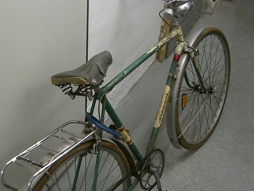

Wollte euch heue mal mein bzw. das Fundstück der Woche präsentieren. Ist zwar kein RR aber zumindest ein Sportrad. Mein Schwiegervater fragte mich ob ich ein altes Mifa möchte. Auf jeden fall erst mal Ja! Wie sich dann rausstellte ist es ein Diamant. War umsonst und dafür einwandfrei bis auf eine kleine Delle am Oberrohr und ein wenig Rost. Sollte aber zu retten sein. Laut Rahmennummer von 1964. Bestimmt kann mir jemand (bestimmt Heiko) etwas zum Modell sagen. Ich tippe auf Modell 204. Ein Anlötsockel am Rad verrät das es auf Hinterradschaltung ausgelegt ist aber wie das so ist fehlt der dazu gehörige Schalthebel

da hast Du ein schönes Stück Geschichte von Diamant, kann Dir aber leider nichts dazu sagen. Die Bilder-Serie ist ziemlich selten und am Rahmen sind noch alle Teile wie Luftpumpenhalter (für lange Alu-Pumpe) und Schalthebelsockel angelötet, später waren die ja mit einer Schelle befestigt.
Leider ist der Dreiarm nicht mehr geschraubt, sondern aus einem Stück.
Vielleicht weiß ja jemand mehr darüber zu berichten, Gruß Heiko

Das Dekor wurde anläßlich des Deutschlandtreffens 1964 aufgelegt...

Seltenes Design das stimmt. Bei ebay ist gerade ein passendes Damenrad dazu.
Zum Modell kann ich auch nichts sagen - schönes Rad, jedenfalls :-)
Der Gepäckträger scheint mir nicht mehr der originale zu sein - eigentlich waren die Diamant-Gepäckträger seinerzeit immer "in Wagenfarbe" lackiert (wenn sie nicht aus Aluminiumdraht bestanden), und wurden zudem wohl auch eher an der Sattelklemmschraube befestigt, nicht an der Bremsstrebe. Genau dort, kurz unterhalb der Befestigungsstelle an der Sattelklemmschraube, brachen sie dann allerdings auch oft, deswegen findet man häufig das stabilere Nachfolgemodell an diesen Rädern. ;)
Und die Delle im Oberrohr ist wohl an sich tatsächlich nicht schlimm, aber nach dem Foto habe ich schon den Eindruck, dass da seinerzeit das ganze Oberrohr etwas "abbekommen" hat und nun einen (leichten) Bogen nach links weg hat. Vielleicht täuscht da aber auch das Foto. Wenn doch, ließe sich das vermutlich mit "Hausmitteln" wieder richten.
