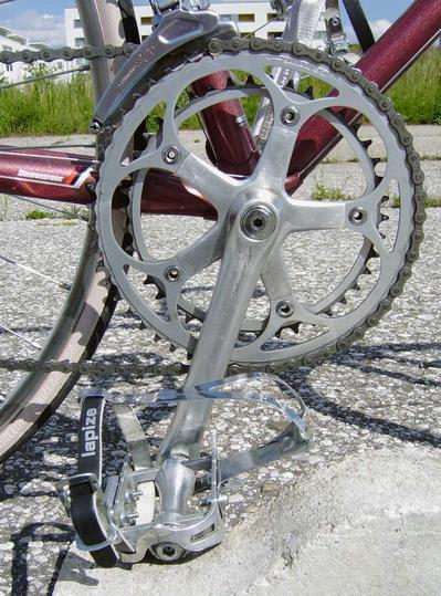

Oha! Da habe ich mich aber misverständlich ausgedrückt... :o
Ich dachte eher an was "moderneres" als die original Diamant-Kurbel. Die habe ich natürlich noch, aber ich dachte, die würde nicht mit dem geplanten 8-fach (oder setze ich vielleicht doch auf 9- bzw. 10-fach?) Antrieb harmonieren. Darum auch die Idee, was neueres zu verbauen. Zum Beispiel sowas oder sowas. Das Budegt ist leider ein wenig eng. Und nach Laufrädern, Ergopowern, usw. bleibt nicht mehr viel :o
Aber wie gesagt: Ich bin für Vorschläge und Ideen durchaus offen! Also immer raus mit Euren Meinungen...
Gruss,
Christian
p.s.: Spricht prinzipiell was gegen die modernen aussenliegenden Lagerschalen an einem Diamant-Renner?
p.p.s.: Sollte ich bewusst auf kurze Kubeln setzten (170)? Das Tretlager soll - so habe ich ghört - bei Diamanten eher tief liegen...
AW: Rund um`s DIAMANT - Technik-Touren-Typen.
Ich dachte eher an was "moderneres" als die original Diamant-Kurbel. Die habe ich natürlich noch, aber ich dachte, die würde nicht mit dem geplanten 8-fach (oder setze ich vielleicht doch auf 9- bzw. 10-fach?) Antrieb harmonieren. Darum auch die Idee, was neueres zu verbauen. Zum Beispiel sowas oder sowas...
Machen kann man das technisch schon, gut aussehen wird das aber nicht ... Und für solche Umbauten sind wir hier wohl auch eher nicht so die richtige "Ecke" des Forums ... Ich bin auf Deine Anfrage hin gestern mal die Kurbelgarnituren-"Abteilung" von eBay durchgegangen, und habe wirklich nichts gefunden, was an einem klassischen Rad nicht sch...e aussehen würde. Gerade die Diamant-Stahlkurbeln waren sowas von elegant und "reduziert" in den Materialquerschnitten, dass da alles andere blöd aussieht - finde ich jedenfalls. Was aus meiner Sicht allenfalls noch ginge, wären ältere Shimano 105er Kurbelgarnituren aus den 1980er (als Beispiel die von meinem 1985er Bridgestone) oder frühen 1990er Jahren, die man immer wieder für wenig Geld in der eBucht findet.
Die Optik. Technisch spricht nichts dagegen.
p.p.s.: Sollte ich bewusst auf kurze Kubeln setzten (170)? Das Tretlager soll - so habe ich gehört - bei Diamanten eher tief liegen...
Diese Rahmen sind für 170er Kurbellänge ausgelegt, aber natürlich hängt die "Bodenfreiheit" auch von der gewählten Reifendimension und von den gewählten Pedalen ab. Wenn Du ein schmal bauendes modernes Tretlager nimmst, dürften 172,5 mm auch kein Problem sein.
