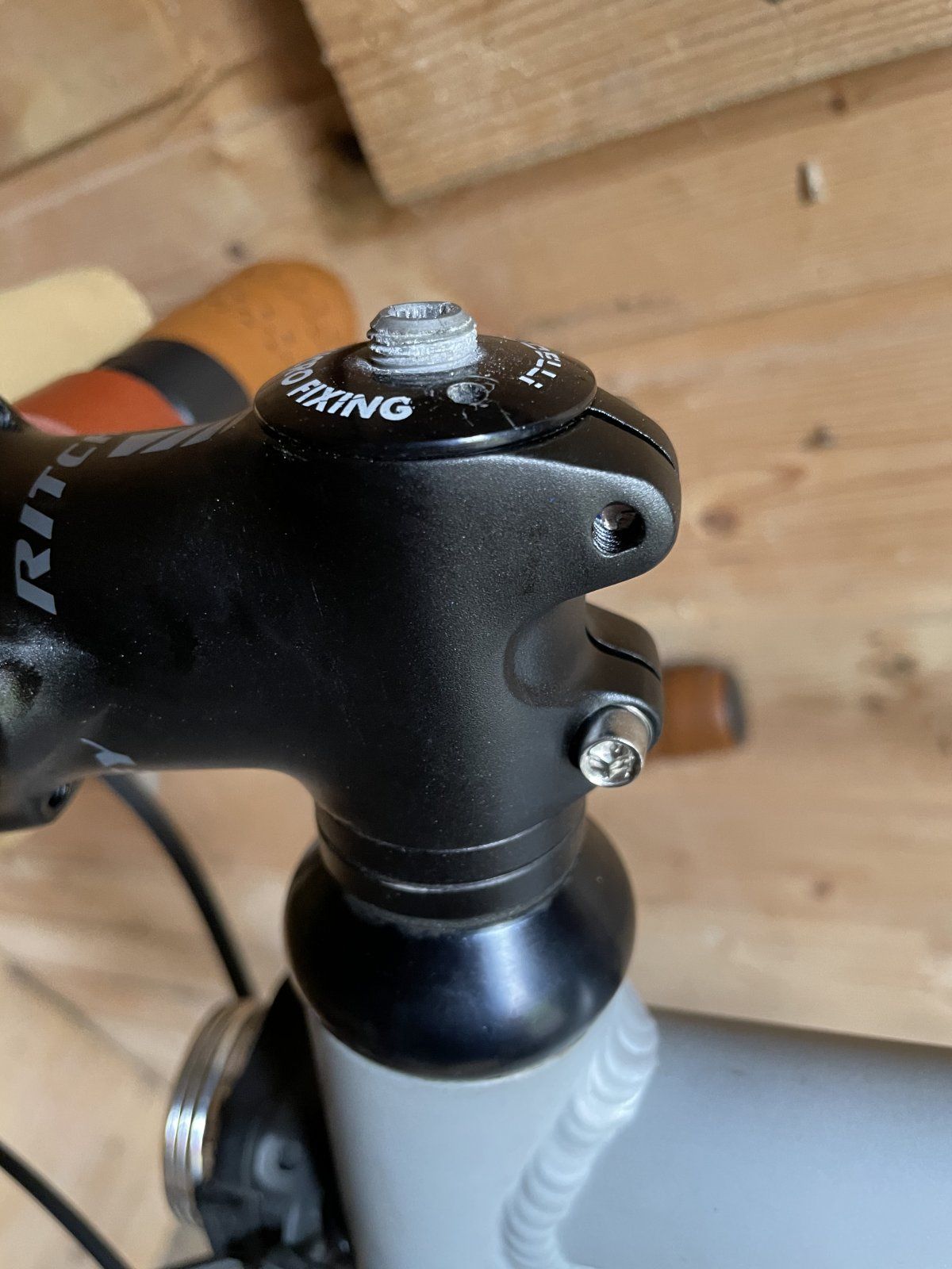

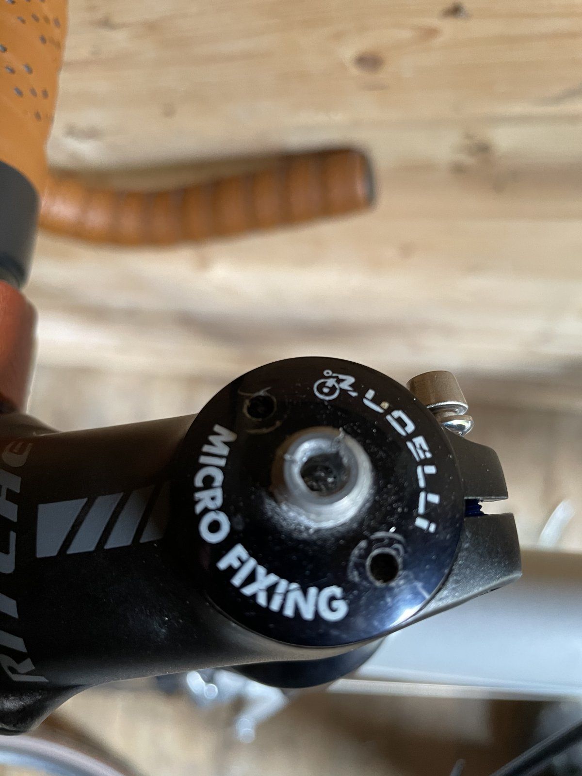

Hallo zusammen!
Ich habe mich die Ostertage mal dran gesetzt mein altes Rennrad wieder straßentauglich zu machen.
Leider ist mir dabei aufgefallen, dass die Schraube vom Steuersatz abgebrochen ist (bzw. der Kopf der Aluschraube eingerissen ist).
Somit lässt sich leider das Lagerspiel überhaupt nicht einstellen (und ich denke, dass das auch alles andere als sicher ist...)
Mein Steuersatz scheint etwas exotischer und auch älter zu sein. Ich denke es handelt sich um dieses Modell:
https://www.velosaloon.com/products/nos-nib-rudelli-micro-fixing-1-ahead-headset-from-the-1990s
Ich kann wahrscheinlich nicht einfach eine normale Ahead-Kappe mit passender Schraube da reindrehen.
Oder?
Daher würde ich gerne auf eine zeitgemäße Lösung umschwenken, habe aber keine Ahnung, auf was genau ich achten muss, damit der Steuersatz passt.
Mein Gabelschaft ist aus Stahl und hat einen Außendurchmesser von einem Zoll.

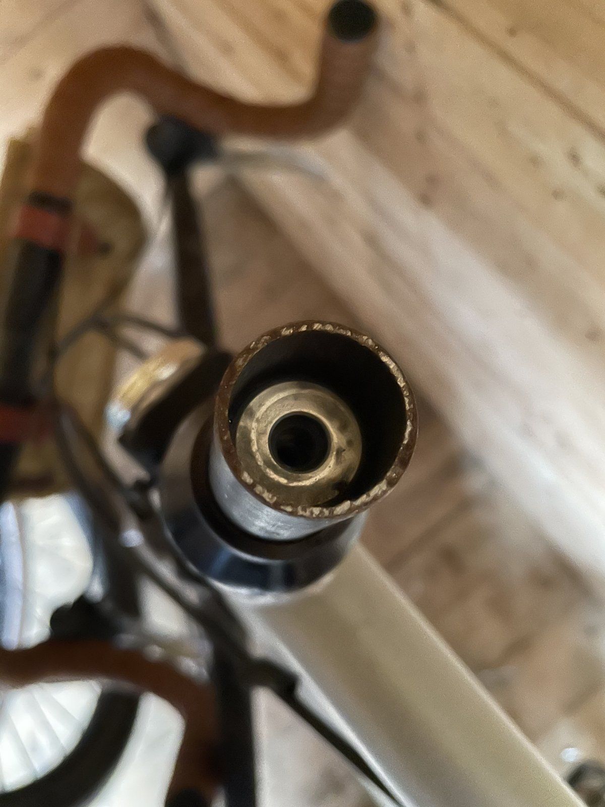

Soweit ich sehen kann, scheint keine normale Kralle im Schaft zu sitzen. Ich versuch mal nen Foto davon zu machen.

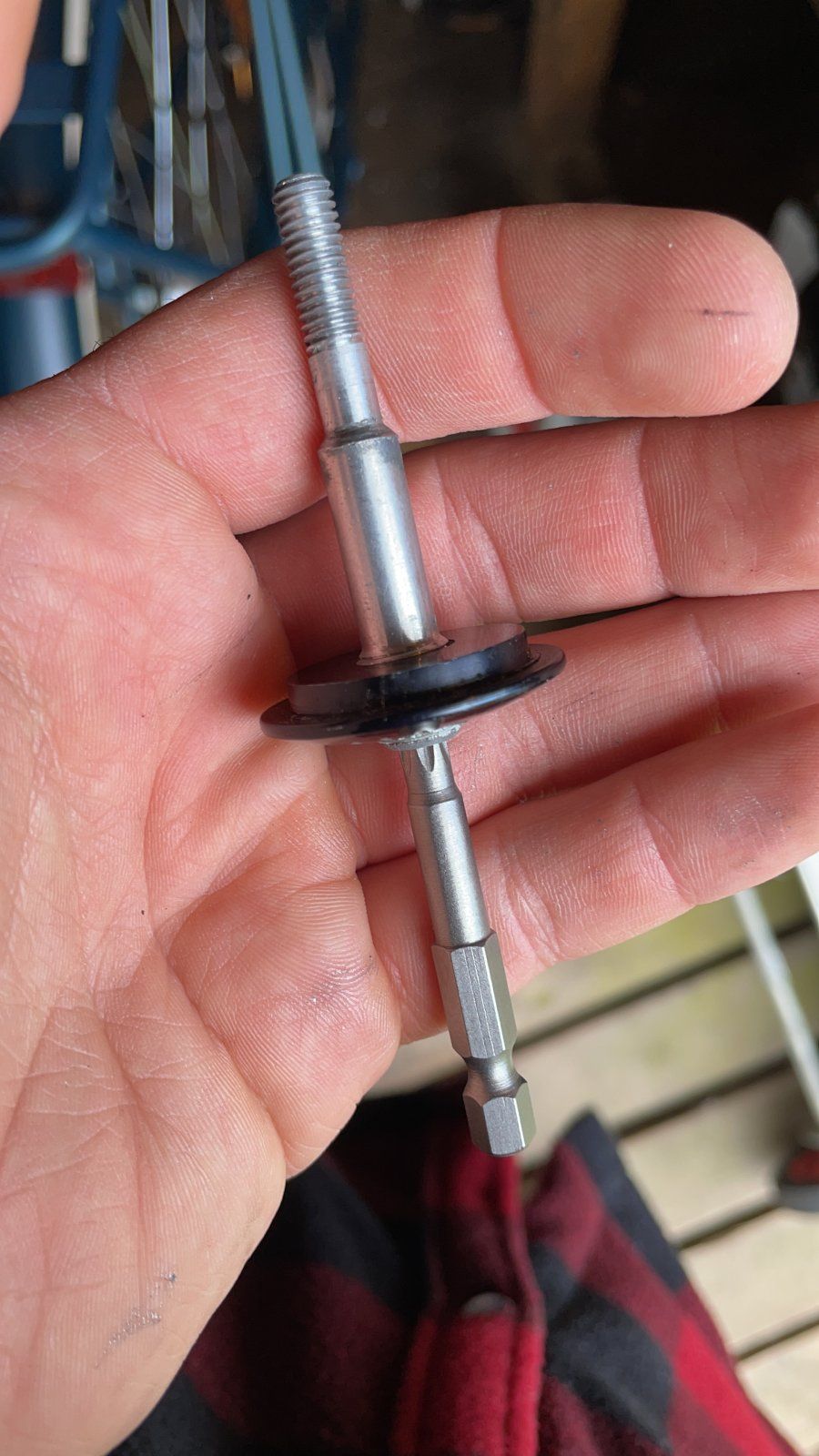

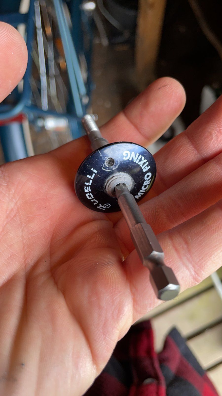

So, raus ist das Ding schonmal Dank 27er Torx...
Es scheint nicht einfach nur ein Gewindestift zu sein, sondern irgendwas spezifisches. Das kriege ich so nicht nachgekauft, werde also morgen eine normale Kappe mal ausprobieren.
Im Gabelschaft ist nur diese Scheibe zu sehen, eventuell ist das eine Art expander?

Hab ich befürchtet, dass es zwei verschiedene Gewinde hat. Dadurch ist ein feineres Einstellen möglich, weil beim Drehen nur der Unterschied in den Gewindesteigung wirkt.
Eine normale Schraube mit Ahead Kappe geht aber auch.
