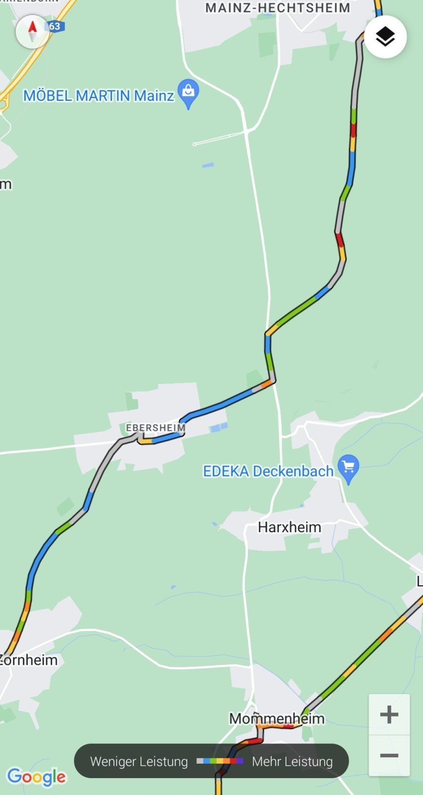

Bin heute die RTF Bauschheim gefahren. Die beiden längsten Strecken waren nicht ausgeschildert. Ich bin auf diesen Streckenabschnitt super klar gekommen. Auf der ausgeschilderten Strecke hatte ich mich dann wieder einmal verfahren, weil das GPS von der Ausschilderung abgewichen ist. Gerade in Städten passiert mir das gerne mal, wenn ich mich viel auf den Verkehr konzertierten muss, das ich Schilder übersehen.
Re: RTF/CTF: neues System ab 2023
Ja, das war etwas unglücklich dort. Dass die normale Strecke auf Grund einer Baustelle nicht befahren werden konnte, war seit etwa 14 Tagen bekannt. Trotzdem wurde die "Umleitung" nicht in die GPX-Datei übernommen.
Das Problem Schilder zu übersehen tritt meiner Meinung nach besonders dann auf wenn man die ganze Zeit nach GPX gefahren ist und einfach nicht mehr auf Schilder achtet. Und dann kommt plötzlich so eine Änderung und die übersieht man dann schnell. Vor allem weil man ja gerade in Ortschaften auch auf andere Dinge achten muss.
Ich kannte zum Glück die Ortschaft und wusste auch von der Baustelle (die vor vier Wochen allerdings noch befahrbar war), daher bin ich einfach aus Neugier mal der Ausschilderung gefolgt. Für Ortsunkundige kann so etwas natürlich fatal sein.
Ich denke das Erstellen und Pflegen der GPX-Dateien wird der größte Knackpunkt bei einer kompletten Umstellung für die ich unbedingt wäre. Ein Mischmasch aus GPX und Schildern ist zu fehleranfällig.
