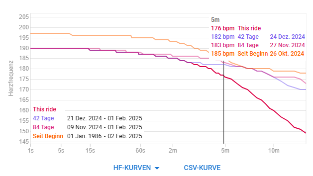

Herzfrequenzverlauf der letzten 4 Test's, interessant wie sich die HF_Kurve im laufe der Zeit entwickelt hat.
