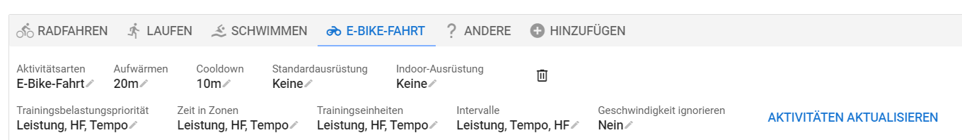

Definition der Sportart E-Bike-Fahrt mit pVO2max bei FTP
So sieht es dann aus bei den Aktivitäten

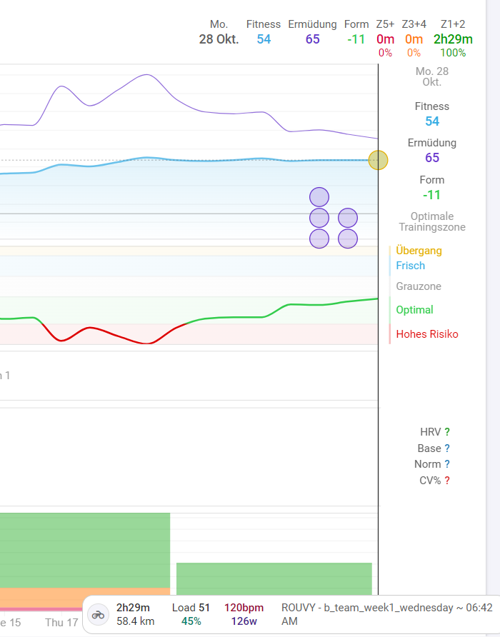

Ergebnis für das erste Intervall für den Dienstag, bei mir am Samstag, da am Montag Grippeschutzimpfung
Bei mir steht da jetzt bei Belastung (=TSS) 51 anstatt von geplanten 53, da die Intervalle mit 15s in Rouvy dank meiner Einstellungen um eine Sekunde zu kurz waren. Ich hätte sie von 15 auf 17 oder 16 stellen sollen, habe das aber zu spät bemerkt.

Nach dem Upload der Fahrt in intervals.icu muss der Typ der Fahrt auf "E-Bike-Fahrt" umgestellt werden.
Dann klappt das mit den Zonen und dem TSS, wenn die "E-Bike-Fahrt" in intervals.icu angelegt und richtig konfiguriert ist, also mit dem pV02max.
Nicht vergessen nach dem Umstellen auf "E-Bike-Fahrt" in der Sportart "E-Bike-Fahrt" auf "Aktivitäten aktualisieren" klicken. Erst dann werden die jetzt also "E-Bike-Fahrt" klassifizierten Fahrten neu gerechnet.
Genau diese Übung habe ich heute morgen gemacht, nachdem ich dieses Verhalten beobachtet habe.

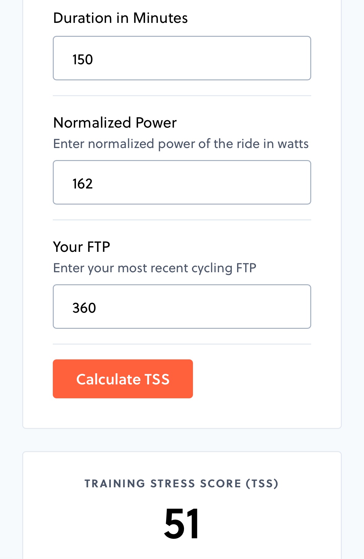

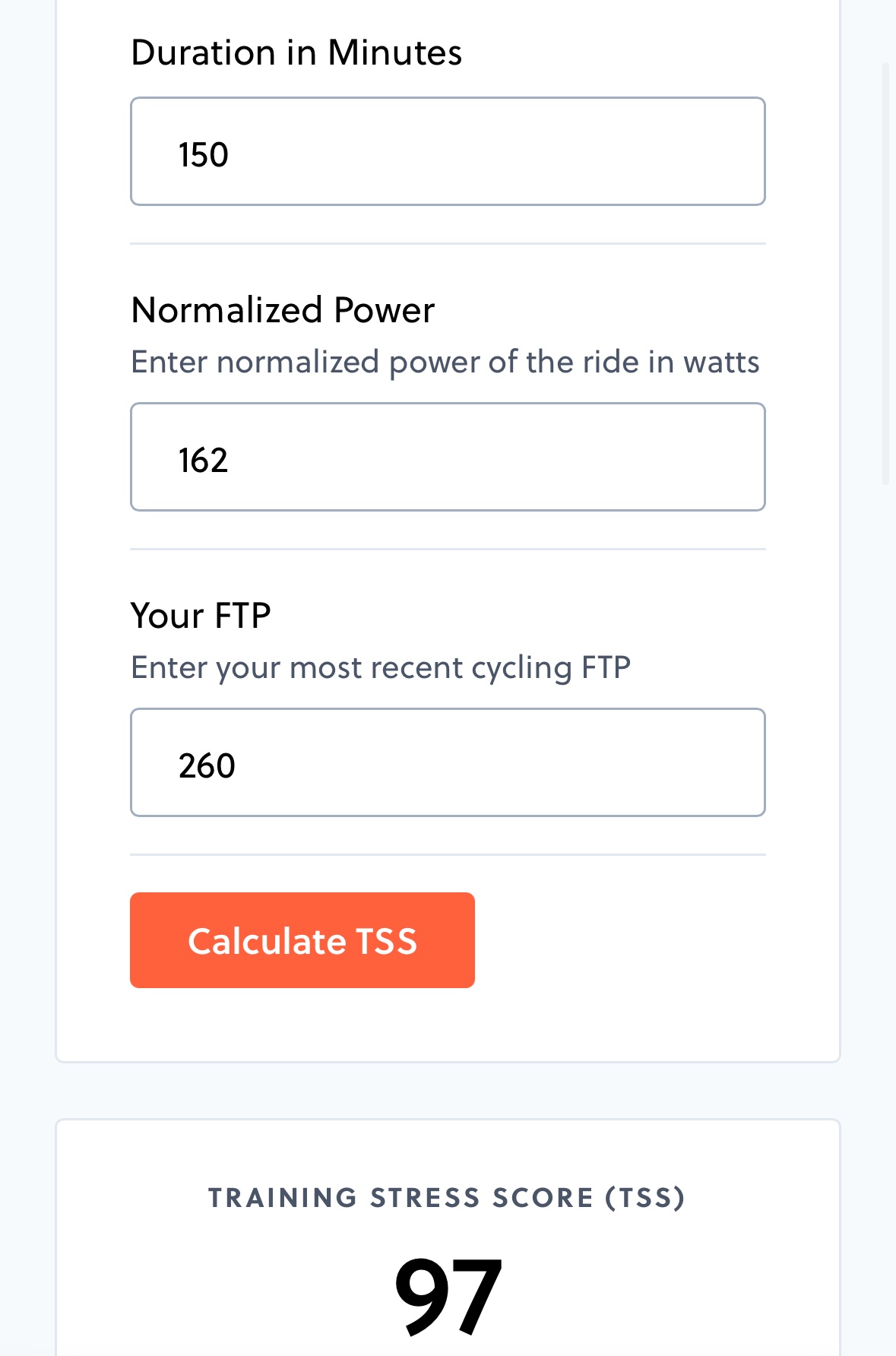

51 TSS/Load bei 2:30h L2 sind nicht richtig🤷🏼‍♂️ Die Berechnungsgrundlage ist falsch weil du pvo2max als Grundlage nimmst. TSS brechnet sich anhand von FTP. Wenn du Intervals jetzt erstmalig und ausschließlich fürs Blocktraining benutzt mag das egal sein, ansonsten verfälscht es die Jahresstatistik die auf Zeit in Zonen der Radfahr-FTP beruht.
Hier zur Veranschaulichung, einmal mit 260w FTP und einmal mit 361w pvo2max:
