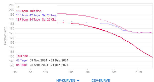

Zum Stufentest von heute: Eventuell Kopfsache das ich mir die "Ziellinie" künftig weiter nach hinten lege als das Ergebnis aus dem letzten Test, denn die Stufen bis zum Abbruch haben sich minimal weniger belastend angefühlt bzw. nach den letzten Wochen eventuell auch nur "daran gewöhnt". Der Kopf sagte hingegen: Ergebnis (360W) vom letzten Test erreicht und Abbruch. Im Hinterkopf das ich bei HIT die Intensität reduzieren muss um alle Intervalle zu schaffen - was soll damit rauskommen wenn der Stufentest nun noch besser ausfiele..?. Da hadere ich immer noch mit den 8min Intervallen bzw. der Anzahl der Intervalle und frage mich ob etwas kürzere Intervalle und dafür mehr Intensität nicht für mich (Turbodiesel und so) zunächst besser wäre. Auch wenn dann die gesamte Time in Zone kürzer ist bin ich aktuell bei HIT in einer "niedrigeren" Intensität unterwegs. Bei HIT bin ich deutlich von der HF Max weg (trotz dann Abbruch). MIT passt hingegen super. Beim nächsten Stufentest zumindest doch am besten den Kopf ausschalten und einfach durchballern.o_O
Interessante Herzfrequenzkennlinie der bisher gefahrenen 3 Stufen Tests.
