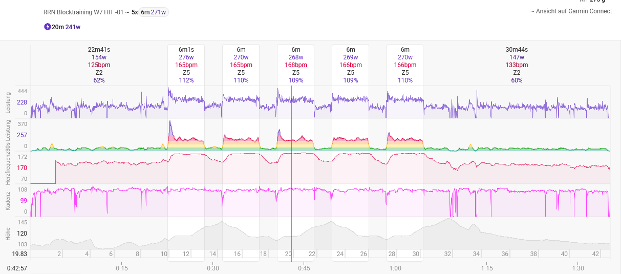

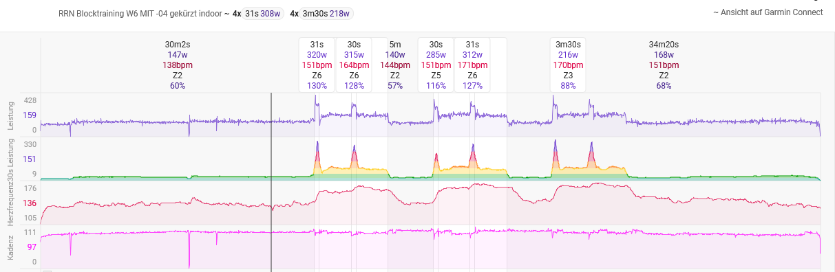

dann bin ich froh daß ich auf einer einfachen Rolle bzw draußen fahre - wobei: auf die geraden Lininen bei intervals bin ich schon neidisch 😉
draußen ist bei mir wildes Auf und Ab
und drinnen werd ich besser/gleichmäßiger
aber es bleiben ja noch 2/3 des Projektes zum Verbessern :D

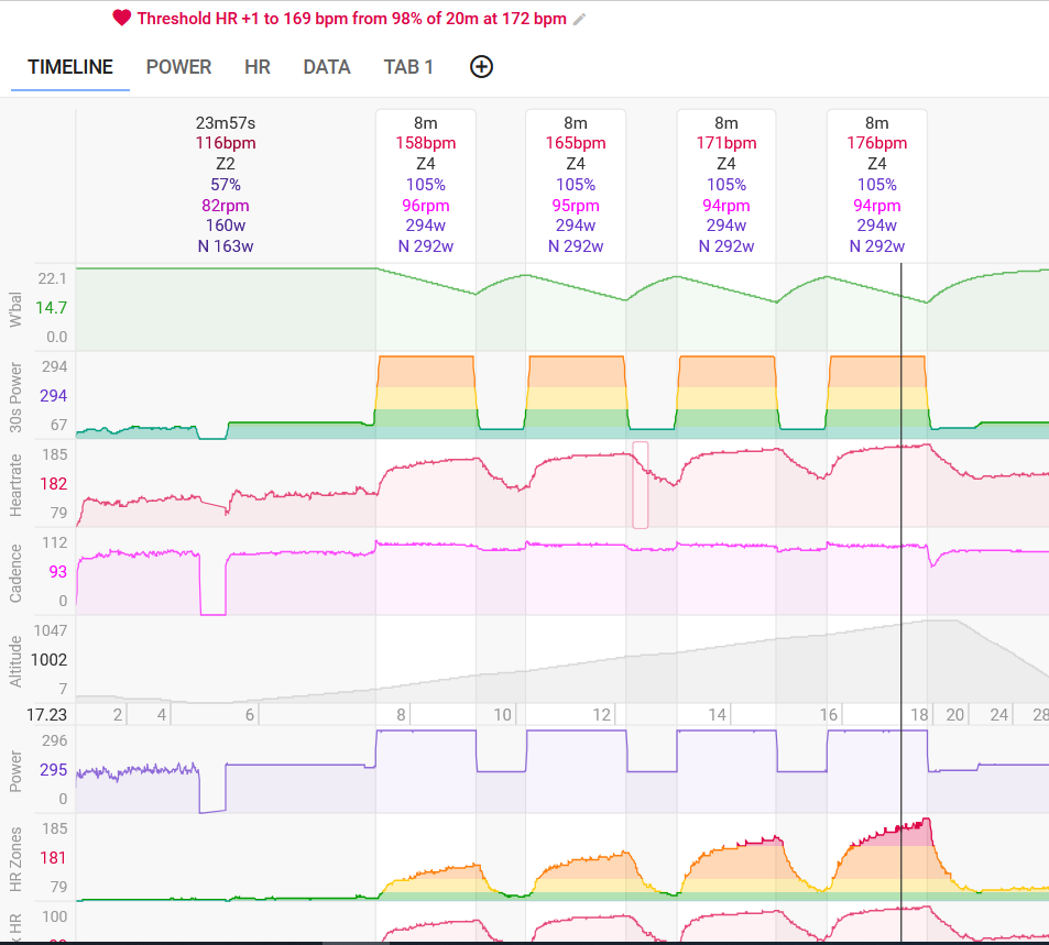

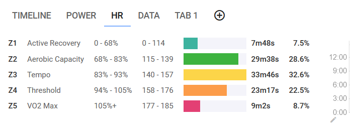

Ob man das trainieren kann weiß ich leider nicht, aber möglich ist es auf jeden Fall. Hier mal meine HR von heute:
Da hab ich dann doch recht viel im hohen Bereich angesammelt. Im letzten Intervall bin ich sogar trotz der Vorbelastung gestern an meine MaxHR rangefahren bzw. habe sie exakt erwischt. War schon ziemlich hart gewesen.
Im Allgemeinen bin ich auch eher ein Marathon-Fahrer, so dass klar war, dass ich die 4x 8 Min heute nicht bei 80% fahren kann. Hatte mir das jetzt über die Zeit immer weiter ausgerechnet und bin dann bei 76% gelandet. Ob noch 78% geht am Samstag, wenn am Vortag kein HIT-Intervall war, muss ich noch austesten. Jedenfalls war das heute so ziemlich das Limit gewesen und ich musste die Watt auch im 4. Intervall nicht verringern. Die HR hat sich dann auch danach nicht mehr wirklich erholt, weswegen ein erheblicher Anteil Z3 dabei ist.
Da ich die TF auch wenns schwer war halten konnte war klar: Da muss ich jetzt durch, egal, was die Beine sagen. Jedenfalls bin ich froh, dass ich das hinter mir habe :D
