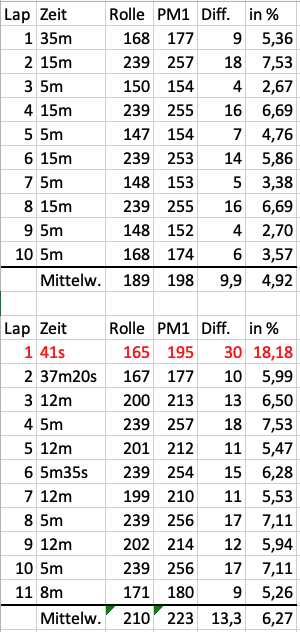

Mal eine allgemeine Frage:
Ich zeichne aktuell immer Zwift Hub (ERG) und Kurbel-PM (Inpeak einseitig) in ICTrainer auf. Ich habe jetzt mal die letzten beiden Fahrten verglichen und doch recht hohe Abweichungen festgestellt. Grundsätzlich könnte der ERG der Rolle ein Problem sein, allerdings hatte ich bei der Differenz zu einem 4iiii zuletzt am anderen Rad keine großen Unterschiede ausgemacht, ob ERG an oder aus. Da lag die Abweichung immer bei ungefähr 2% (was mir auch egal ist da ich mit diesem Rad nicht mehr fahre außer auf der Rolle). Jetzt habe ich am WE mein Van Rysel auf die Rolle gebaut und komme auf folgende Abweichungen:
Den rot markierten Wert habe ich beim Mittelwert unten rausgelassen weil offensichtlich völlig "off" und kleine Messgröße, da ICTrainer mir bei der Einheit die Runden komplett zerschossen hat.
Mittlere Abweichung aus beiden Einheiten liegt bei ca. 5,60 %, so viel misst die Kurbel mehr als die Rolle. Jetzt endlich zur Frage: Was mache ich da in der Praxis draus? Outdoor FTP +5% ? Oder gar nichts? Oder oder?😅🤔
