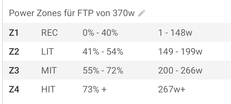

so habe ich es mir anhand der zusammengesuchten Infos aus den Threads eingestellt (also ohne Gewähr):
Danke, wie bist Du auf die 54% gekommen? Im Eingangspost für Training fand ich 50%
Edith hat in FAQ 55%gefunden😀
Ja bis 50% für „normales“ LIT. Zone 2 Intervalle fahren wir bei 55%.
Die Zonen wurden richtig dargestellt, bei den Intervallen sind die Bereiche aber enger. Ganz grob:
MIT = 63-70%
HIT = 76%+ (je mehr desto besser)
