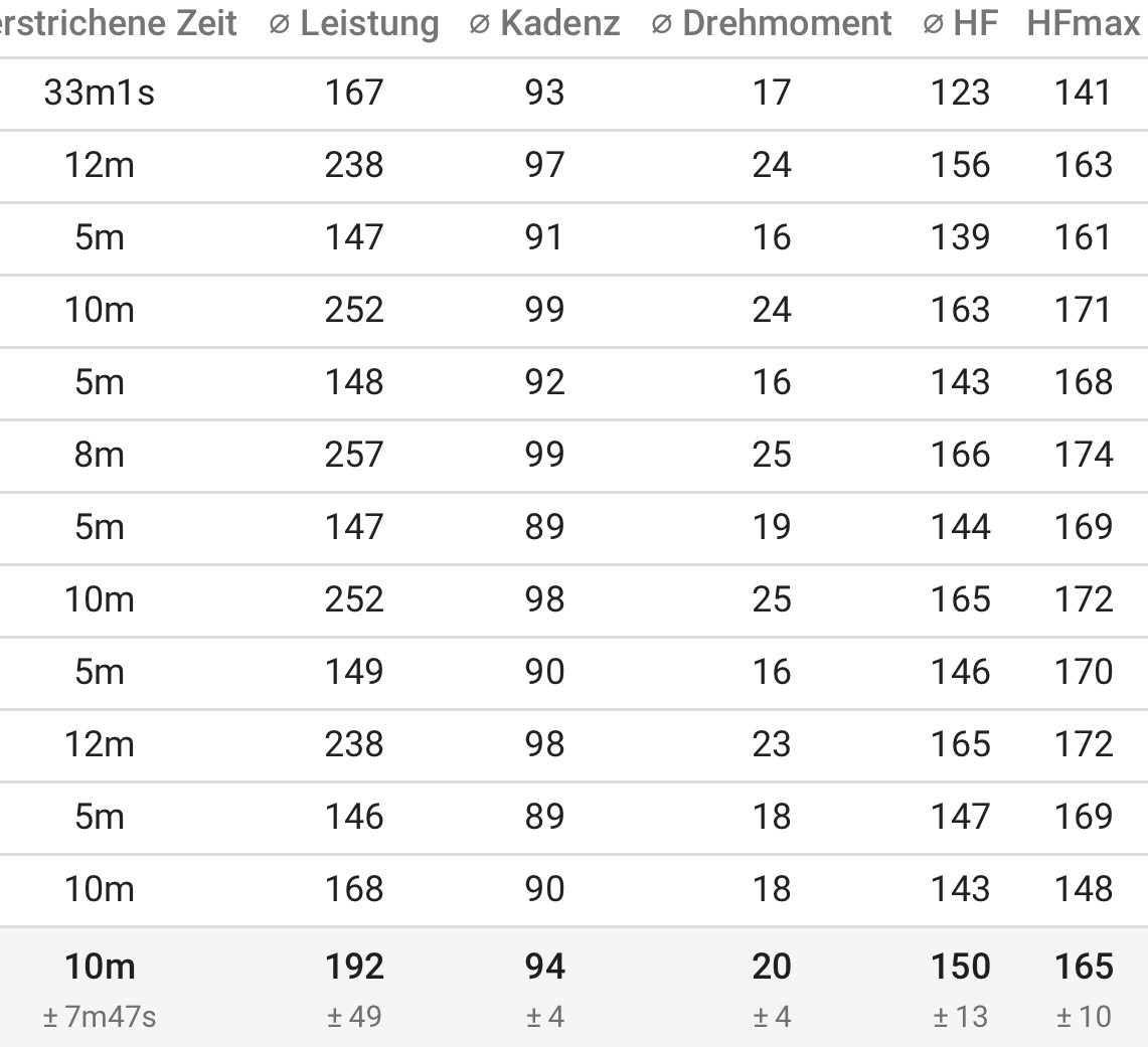

Vlt sollte ich das wirklich machen. Da sich meine FTP nur um 6w gesteigert hat habe ich da bisher nicht dran gedacht. Die Intervalle sind aber doch schon mit deutlich mehr Watt gewesen als beim letzten mal, nicht bloß 6w🫣. Vorallem ist der Puls aber auch echt um einiges höher, 87% HF wären 166bpm.

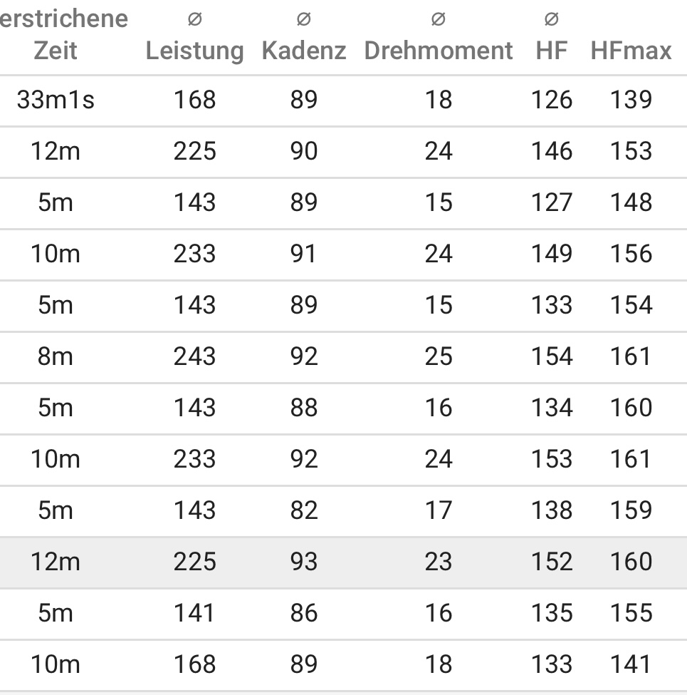

letzte MIT-🪜
MIT-🪜von heute:
Vlt habe ich den Plan auch falsch von pvo2max auf FTP umgestellt, die Sprünge sind schon recht krass:
238 statt 225
252 statt 233
257 statt 243
Werde das nochmal überprüfen 🫣

letzte MIT-🪜
MIT-🪜von heute:
238 statt 225
252 statt 233
257 statt 243
Die Werte für 369W pVO2Max stimmen soweit. Die geringeren Werte entsprechen dann 346W pVO2Max. Erscheint mir auch zu hoch der Sprung.
Vielleicht habe ich mich auch bei der ersten MIT-Leiter verhauen, da hatte ich eig mit 260w bzw 361w gerechnet🤔
Klingt so, das wären heute 235, 245 und 250 gewesen. Allerdings nicht vergessen: Die erste Leiter war 63, 65 und 68%. Heute dann 65, 68 und 70%.
Hab nochmal nachgerechnet, stimmt alles. Auch bei der letzten MIT-Leiter. Der Unterschied kommt von mehr pvo2max (9 Watt) und dann den etwas höheren %-ten jetzt.
