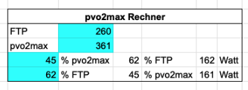

Vlt. wäre es sinnvoll einfach doch nach FTP zu planen, aber halt pauschal gesteuert. Also wir testen weiter die pvo2max und @Hubschraubär plant auch grundsätzlich danach, aber die Workouts werden halt dann auf FTP mit 72% umgerechnet eingestellt. Dann hinterlegt sich jeder diese 72% der pvo2max als Radfahr-FTP und schon gibt es in Intervalls GAR KEINE Probleme mehr mit irgendwas + wir können die Abweichungen darstellen.
Für die Umrechnung kann man sich ja einfach eine Formel anlege, habe ich auch gemacht

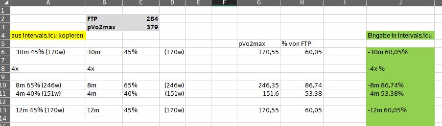

Da jeder aber individuell von pvo2max auf FTP umrechnet, passt es nicht für alle. pvo2max ist eine fixe Größe die bei jedem passt. Darauf ist auch das Training von @Hubschraubär ausgelegt.
Ich z.B. rechne selbst um und nehme meine FTP aus dem letzten Test vor 6 Wochen.

deswegen nehmen wir einfach alle 72%. Dann ist es genau so fix😅
100% pvo2max ~ 72% FTP
ob wir dann im Plan 45% pvo2max oder 62% FTP stehen haben ist wurst, es sind beides 162w zB. Und so kann man es dann vergleichen weil geplant und absolviert die gleiche Berechnungsgröße nimmt (FTP).

Ich nehme das Pdf Sheet, rechne mir anhand des pvo2max Tests die Watt aus und erstelle mir in Zwift ein Workout für den jeweiligen Tag, in dem ich die Watt und nicht die %FTP eintrage.
Das dauert mit etwas Übung keine 10min pro Woche.
Als FTP nehme ich 72% pvo2max welche ich in Zwift/Intervalls/Garmin etc. eintrage dass die Zonen richtig berechnet werden und der Load stimmt. Hier sind ein paar Watt Unterschied nicht wirklich relevant.
Anzumerken ist allerdings dass sich auch nach Watt erstellte Workouts ändern wenn man die FTP in Zwift ändert. Das heisst nach einem Pvo2max Test muss man erst die neue FTP eintragen bevor man die Workouts für die darauf folgende Woche erstellt.
