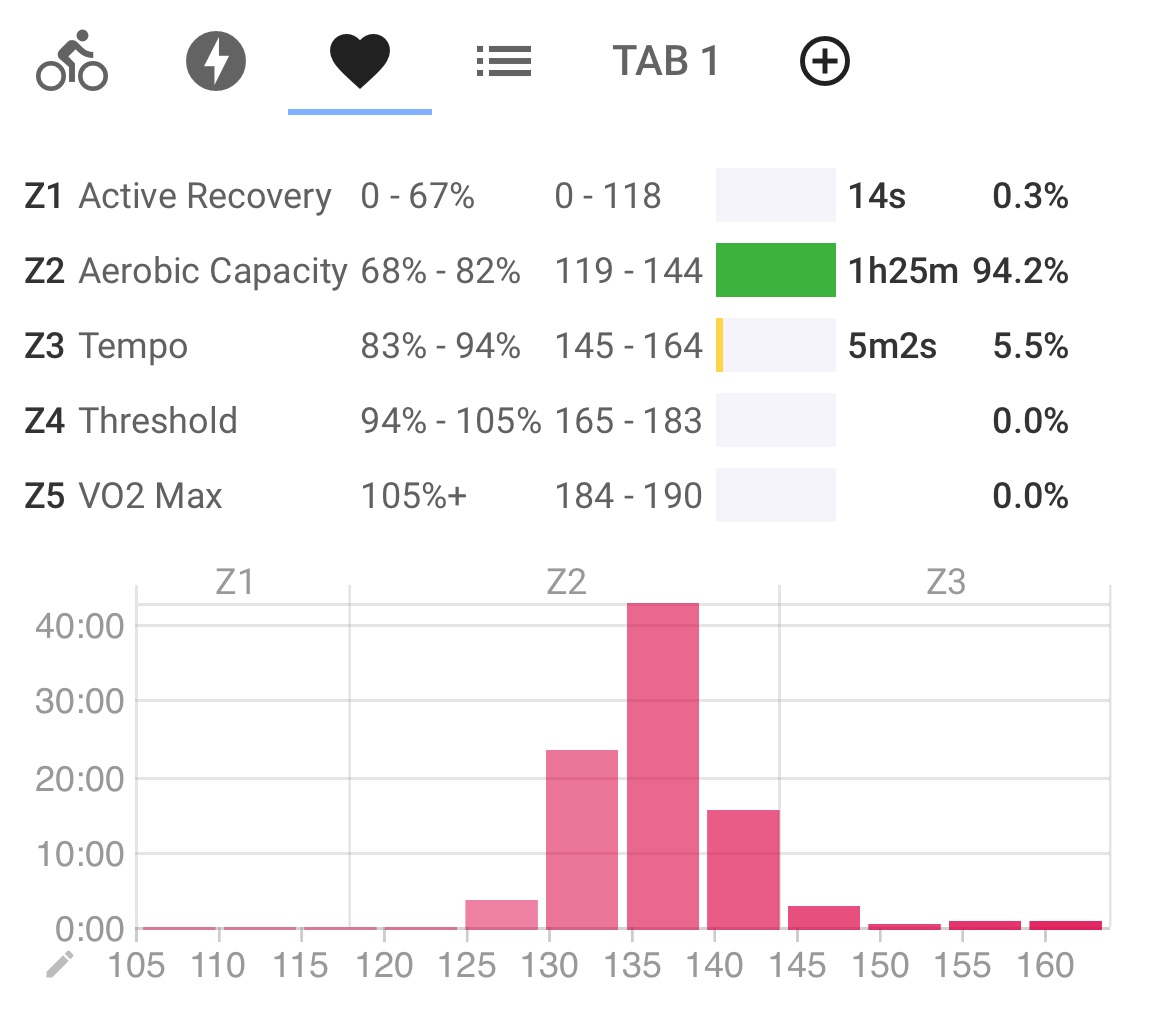

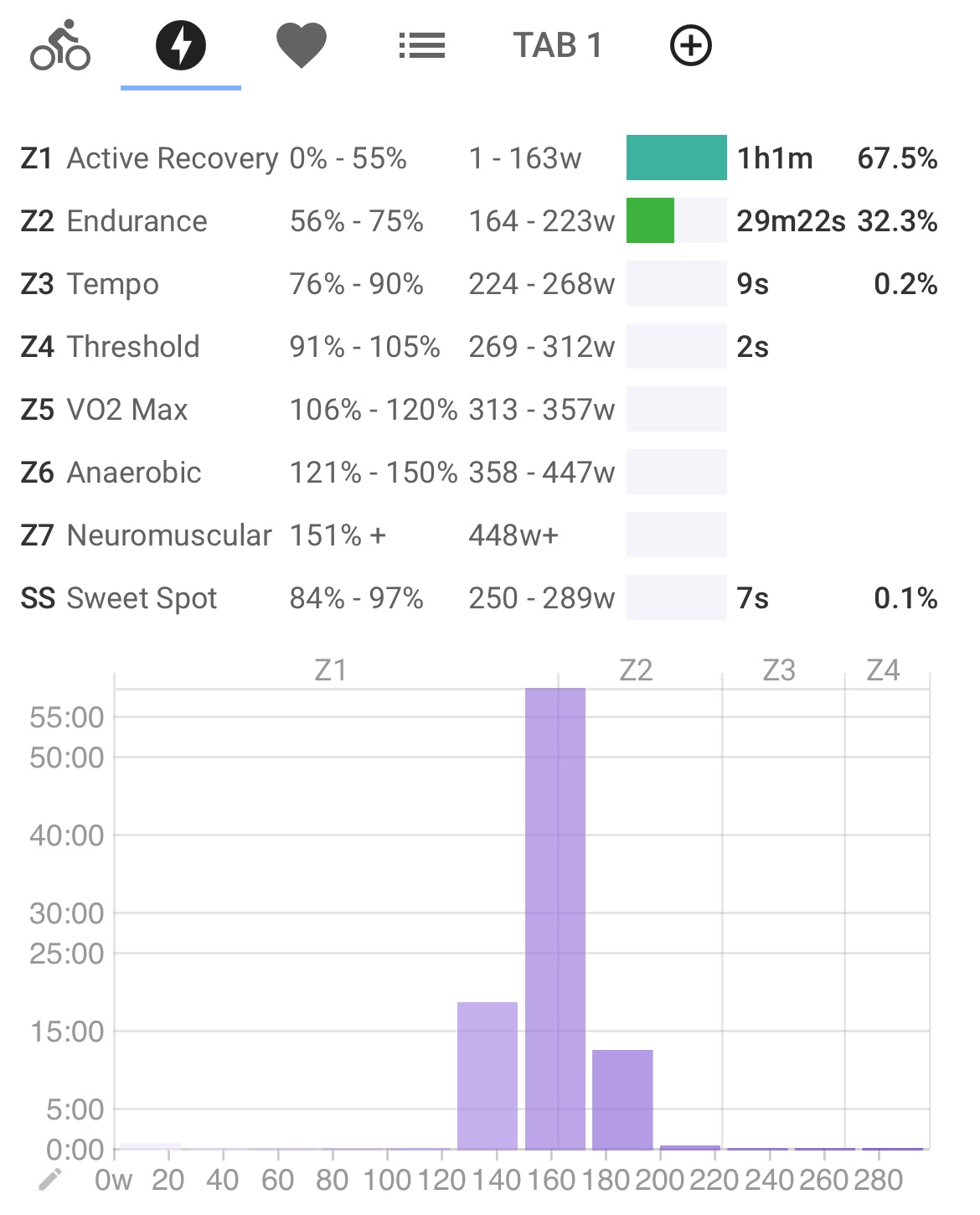

Da hier viele mitlesen hätte ich eine Frage zu den Lit Einheiten:
Ich habe immer das Phänomen dass mein Puls im vergleich zur Leistung zu hoch ist. Sowohl indoor, als auch outdoor.
Die SchwellenHF und die Ftp wurden aus dem gleichen 20min Test ermittelt, wobei ich die SchwellenHF sogar etwas zu hoch einschätze.
Nach was sollte man die Lit Einheiten dann fahren?
Kennt das Problem jemand?
Hier ein Beispiel die Leistung ist schon mehr in Z1, obwohl die HF im Oberen drittel von Z2 ist:
