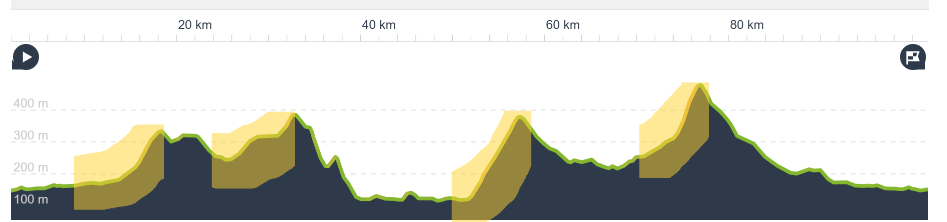

Schreib mir doch bitte nochmal wie lange Du schätzt zu brauchen (wenn Du kannst auch mit welchen Wattzahlen Du planst, auch im Vergleich zu Schwelle / FTP /pVo2max).
Anstiege mit 10, 15, 20 Minuten? Passt das?
Dann gebe ich Dir hier eine exemplarische Antwort wie man es machen könnte.
100km, 1.110hm.
Die ersten beiden "Anstiege" rollt man nach meiner Erfahrung aus dem letzten Jahr so mit, kann die aus meinen Daten nicht mal richtig rausfiltern weil zu ungleichmäßig / rollerig. Also klassisches Peak-rollen-Peak-rollen. Der 1. kommt auf ca. 20m bei 242w. Der 2. auf 14:30m mit 235w.
Der 3. ist der erste richtige konstante Anstieg, da bin ich letztes Jahr mit 250w in 16m hoch. Der letzte Anstieg war 11m mit 237w (der ist stellenweise richtig steil, 2-stellige-%).
Mein Ziel ist es solange wie möglich im Peloton von Block A mitzufahren, bestenfalls bis zum Ende. Das sollte einer Ziel-Zeit von um die 2:30h entsprechen. FTP ca. 275w (~4,10wkg).
100km, 1.110hm.
Danke dir! 🙂
Den letzten Anstieg (Hoher Hagen) solltest du mindestens mit Schwelle fahren, eher schneller. Bedingt so ein bisschen wie um die herum noch Leute da sind für eine Gruppe. Entweder aufsammeln oder hart hinterher fahren. Nicht vergessen die 7km Anfahrt bis zum Anstieg.
Ersten 2 Anstiege sind stark Wind-geprägt. Hier muss man halt im Windschatten fahren. Dritter Anstieg geht es zur Sache wenn man vorne ist. Ansonsten an der Schwelle nach oben.
