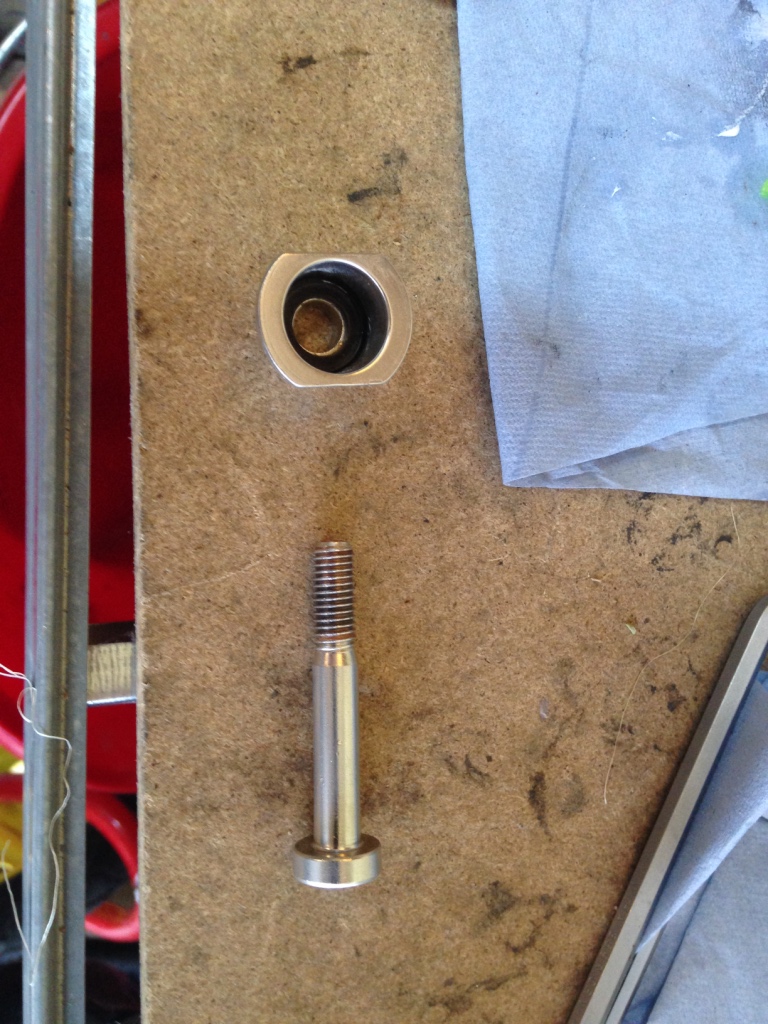

Edit: Habe nun mal einige Bilder gemacht: vermute, es handelt sich um einen Expander im Carbonsteuerrohr, also keine Kralle. Der Expander steht etwas weit raus, möglicherweise lässt er sich dadurch nicht spannen. Oder kann man den Expander irgendwie weiter in den Schaft bekommen? Habe den mal ausgebaut und Fotos gemacht.

So wie es auf den Bildern aussieht, kann es nicht gehen. Der Ahead-Deckel muß sich auf dem Vorbau abstützen können, um Druck aufs Lager bringen zu können.
Soll das silberne Teil der Ahead-Deckel sein? Dann fehlt zwischen dem Deckel und dem Vorbau mindestens ein Spacer (erstes Bild!).

Vollcarbon-Gabeln haben meist einen integrierten Konus. Aber oben stimmt irgendwas nicht. Der Expander muss (!) genau mit dem Gabelschaft oben abschliessen. Also Expander nochmal komplett raus und schauen, warum er nicht ganz reingeht. Wenn der dann richtig plan aufliegt hast Du auch wieder ein paar Millimeter Luft , die Du brauchst um mit dem Ahead-Deckel die Spannung auf den Steuersatz zu bringen. Schaut der Expanderdeckel so weit raus wie auf Deinem Bild geht das natürlich nicht.

2mm Luft zwischen Oberkante Expander und dem Aheaddeckel könnten durchaus zu wenig sein. Liegt das silberne Teil von dem Expander jetzt auf der Oberkante vom Gabelschaft auf? Wenn nicht, dann sollte der Expander weiter unten eingbaut werden.

Für eine normale Aheadkappe sitzt der Expander weit genug im Gabelschaft drin. Deine Aheadkappe ist aber im Gabelschaft versenkt und stößt dort auf den Expander. Du hast drei Möglichkeiten: entweder einen breiteren Spacer auf den Vorbau; eine normale Aheadkappe verwenden oder den Expander tiefer in den Schaft setzen.

Der Expander im Gabelschaft war zu locker angezogen: Wenn ich die Ahedkappenschraube angezogen habe, um das Lagerspiel einzustellen, hat es den Expander aus dem Gabelschaft gezogen. Handfestes Anziehen der Expandermutter war definitiv zu wenig.
Leider habe ich keine klaren bzw. die unterschiedlichsten Drehmomentangaben gefunden.
Ich habe jetzt mal mit 5 Nm angezogen und hoffe, dass das passt.
