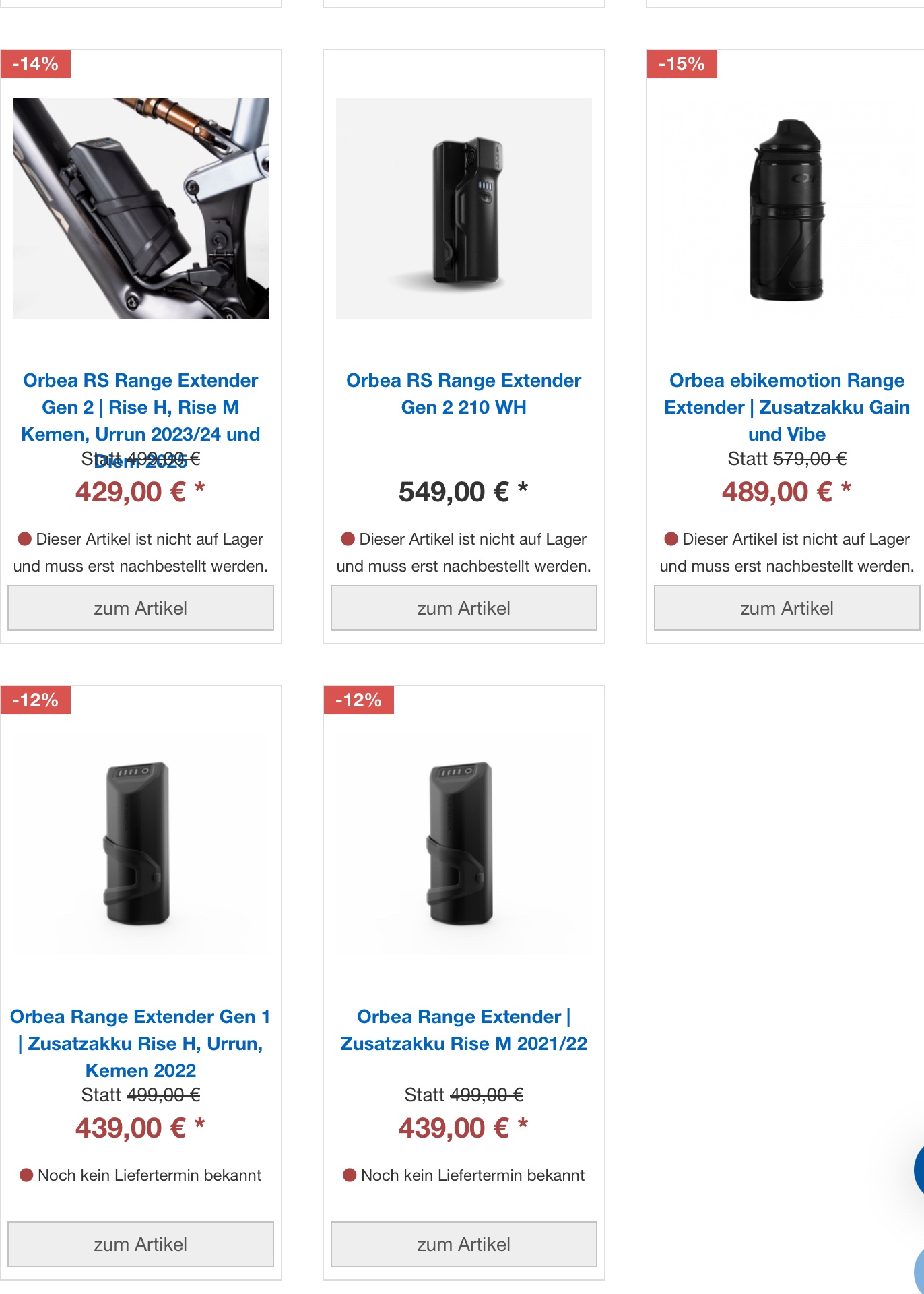

es geht wegen den anschluß nur der orbea( gen 0 )
und nur mit dem originalen Orbea Ladegerät, nicht mit dem Rose Ladegerät. Rex kostet um 500€, Ladegerät um 130€. Vielleicht findest du ja einen Händler, bei dem du % bekommst.

Welcher Akku wäre denn richtig?
Du schreibst, du bist den SX gefahren, der Max 55nm hat. Ich kenne nicht die einzelnen Einstellungen, das dürfte aber nicht so unterschiedlich von meinen EP8 Parametern sein. Was da jetzt einer wie auch immer „artgerechten“ Bewegung wiederspricht, erschließt sich mir nicht, es sei denn, dass das bei dir EP8 mit Turbo bedeutet. Egal.
Der Rex der Gen0 müsste der Rise M 2021 gewesen sein.

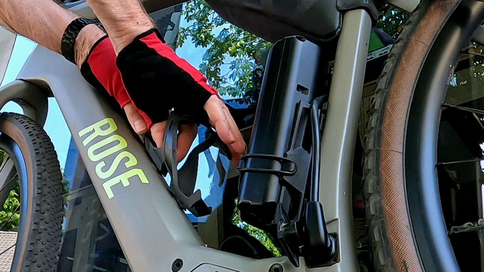

Ich fahre das Rad seit 15 Monate und habe bis jetzt 15 987 km auf den Tacho und null Probleme damit gehabt..Anhang anzeigen 1320982
# und sogar der Orbege Range Extender gibt noch mal 252 Watt ab , für meinereiner 75 Jahre ist das Rad die Eierlegende wollmilchsau .OK bin aber auch seit 1984 ein Rose Groupie😘
