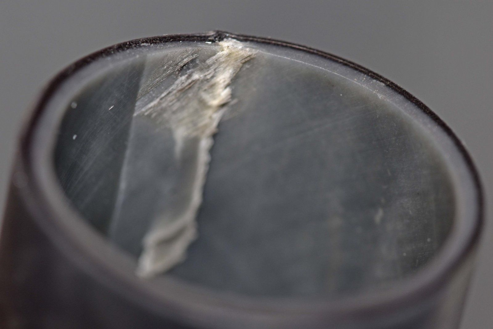

Das ist übrigens ein interessantes Bildchen ! Der Gabelschaft ist eine Glasfaser(heller Teil)/Kohlefaser(dunkeler Teil) Kombination. Findet man des öfteren. In der Beschreibung stand bestimmt Vollcarbongabel....
Ja, hab ich auch gedacht - wusste gar nicht, dass Canyon so was verbaut. Trifft man eigentlich eher bei den günstigeren China-Teilen.

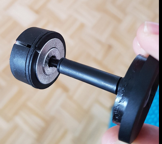

Ich denke, er meint diesen Unterschied, der mit den Klamm-"Backen" ist okay, der, RRechte neigt aber wohl eher zum Einkerben.. zudem sitzt das Klemm-Gemölle statisch zu tief. Bild geklaut im Nachbar-Forum.
Oh, sorry, ja, dann auf jeden fall sowas in der Art wie unten.. die werden leider viel zu selten verbaut, vielleicht, weil zu schwer oder zu teuer.. genaues Innenmaß müsstest Du mal gucken, Canyon hat ja größere Schaftdurchmesser..

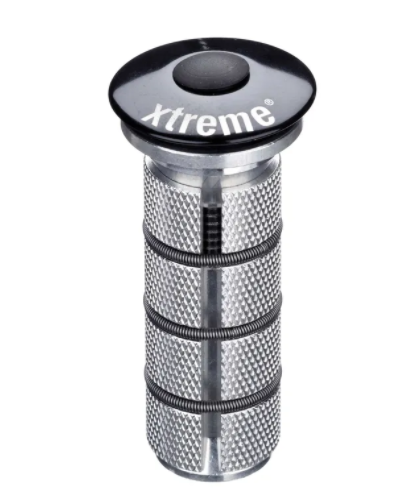

https://www.rosebikes.de/xtreme-schaftklemmung-480323
Dieser Expander ist nicht schlecht, aber dran denken: wenn man diesen Expander benutzt, braucht man einen Spacer über dem Vorbau, da der Expander über die Oberkante Vorbau hinausschaut (oder die Klemmfläche stützt wieder nicht den Schaft vollständig ab, da sie dann zu tief im Schaft sitzt).

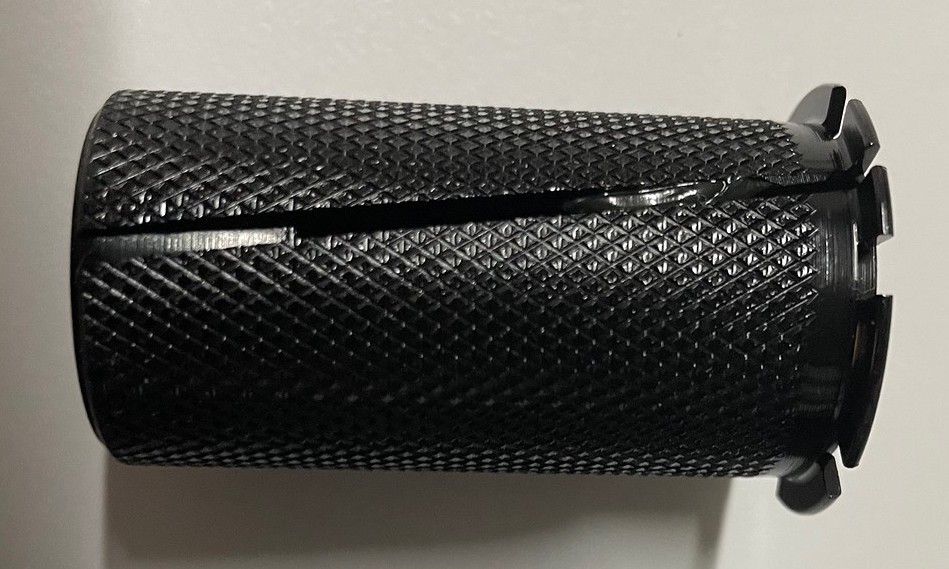

Es gibt noch ein paar Expander, die intelligenter gebaut sind und weniger hoch oberhalb der Klemmfläche aufbauen, z.B. den von Specialized:
https://www.bike24.de/p1191236.html
Je nach Bauhöhe des Vorbaus kann dieser allerdings zu kurz sein (45mm), das sollte man vorher ausmessen.
Dieser Specialized Expander ist (zumindest nach meiner Recherche) der einzige Expander, mit dem sich ein Setup ohne "Spacer über dem Vorbau" realisieren lässt, ohne Kompromisse bei der vollständigen Abdeckung des Klemmbereichs des Vorbaus machen zu müssen.
Beide Cannondale-Expander erfüllen NUR die erste Funktion - die Vorspannung des Steuerlagers. Sie versagen vollkommen bei der zweiten Funktion - der Stabilisierung des Vorbau-Klemmbereiches. In dieser Hinsicht sind sie Fehlkonstruktionen. (Die schwarze Hülse bzw. Ringe können vielleicht ein vollkommenes Zerquetschen des Schaftes verhindern, aber keine ungleichmässige Klemmbelastung und Delamination, da sie im Gegensatz zum Klemmbereich sich eben nicht ausdehnen).

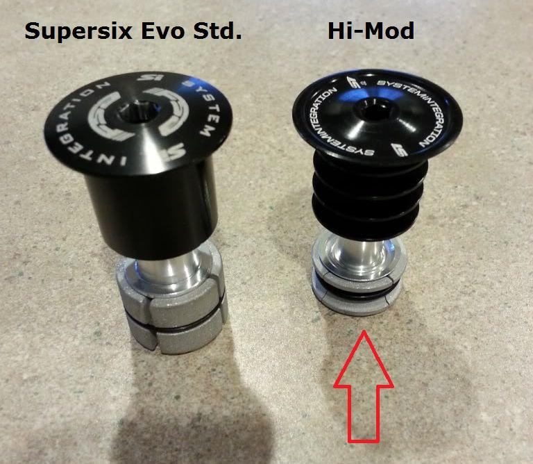

prizipiell hast du ja recht aber es gibt immer zwei seiten, cdale kennt ja auch den schaft bzw dessen aufbau
ich habe 2 carbon Super X ein "normales was den linken von teutone gezeigten expander hat ich hab ihn weiter zusammen geschraubt.
das zweite ist ein SuperX himod das hat keinen der gezeigten Expander sondern einen vollflächigen.
was ich damit aussagen will ist das es ja immer zwei seiten gibt und das es auch sein kann das sie ihre Schäfte anders auslegen. damit auch ein solcher expander tolleriert wird

Hilft da anbohren wie bei Aluriß?
Nein.
Alu ist ein homogenes Metall, hier kann man durch eine Bohrung den Riss aufhalten.
Carbon dagegen hat eine mehrschichtige Faserstruktur, da ist es mit einer Bohrung zum Aufhalten des Risses nicht getan, da man nicht weiß, welche Faserschichten diagonal noch in Mitleidenschaft gezogen wurden.
