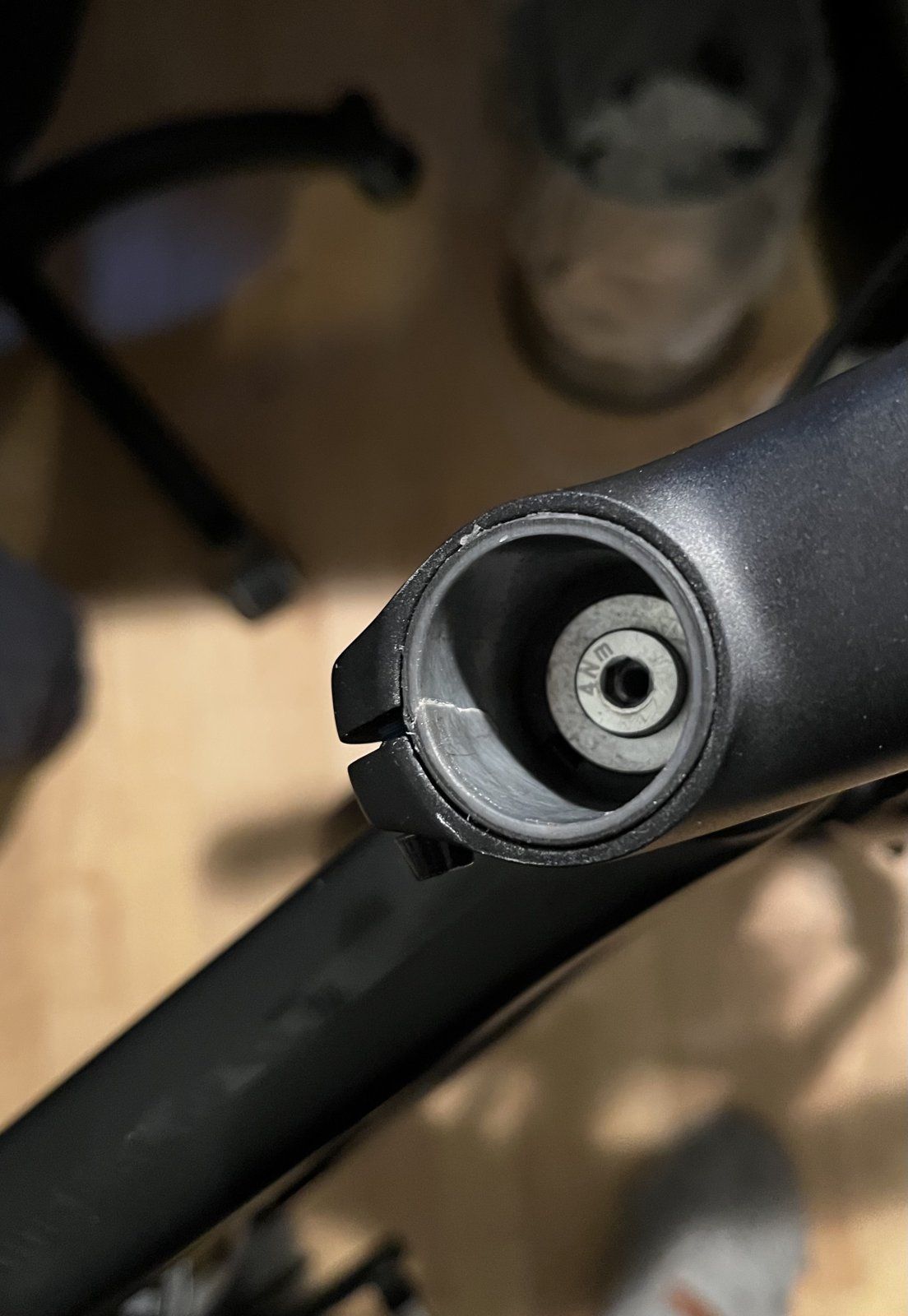

Hallo nach euren Bilder bin ich unserer geworden und habe bei mir auch mal nachgeschaut 😅 sind das auch schon Risse ???
AnhÀnge
Da ist der Layer zuende. Alles in Ordnung.
Aber bitte:, auch an den Rest der Bilder-Hochlader hier, unter Dreck und Fett, ist es manchmal sehr schwer zu erraten was das Problem ist.

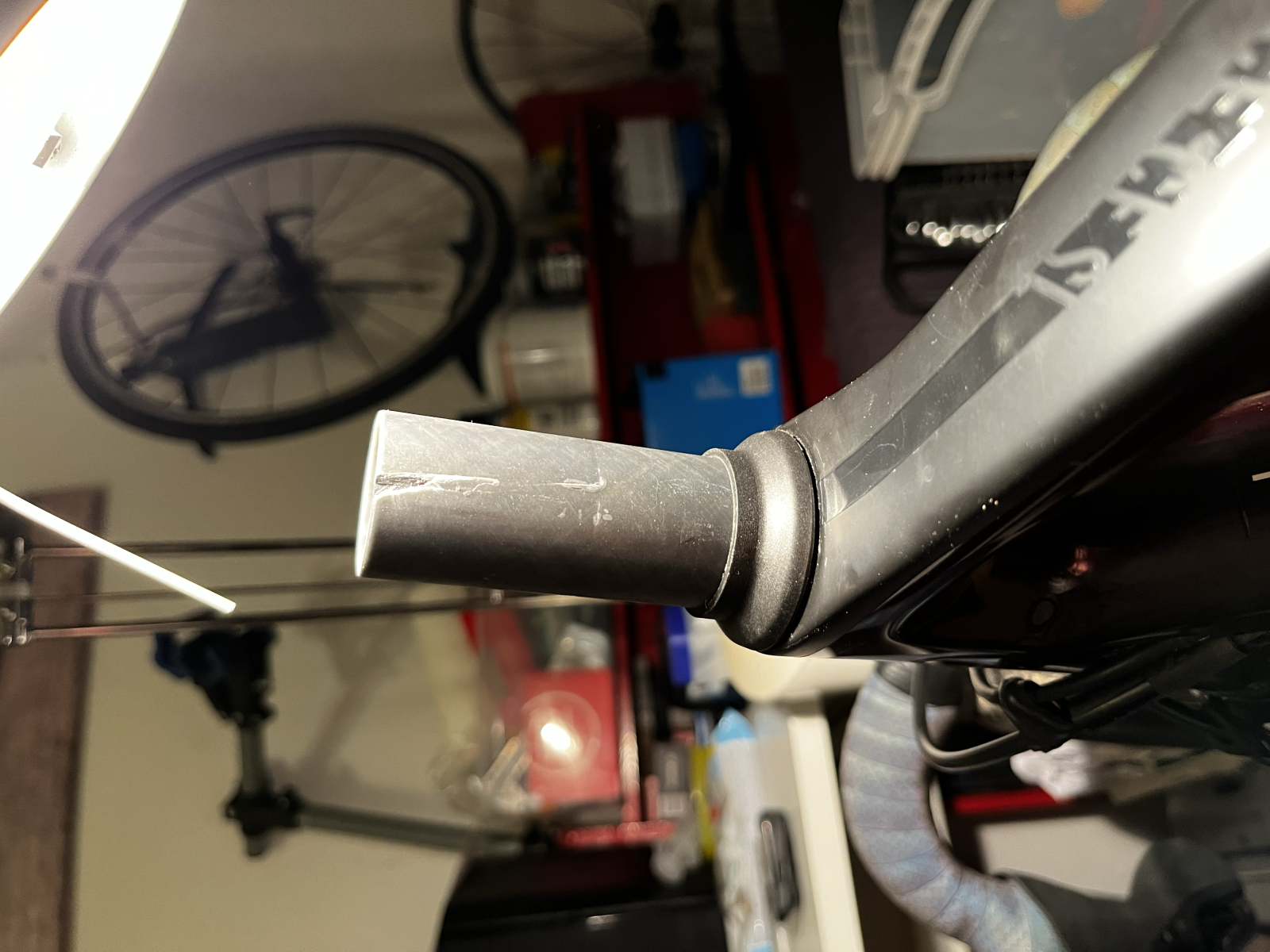

So hier sind noch mehr Bilder...... ohne Dreck und Fett 😅
AnhÀnge

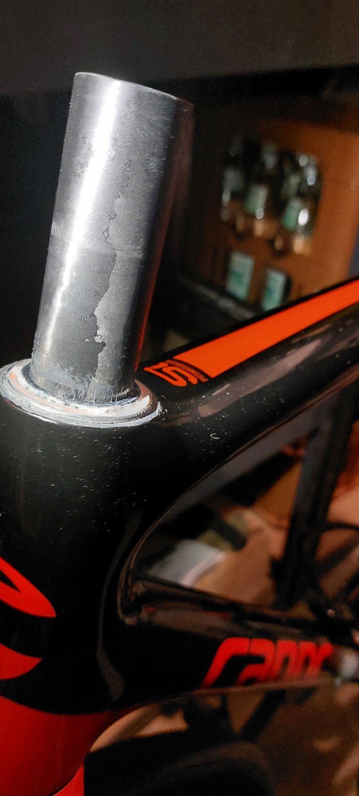

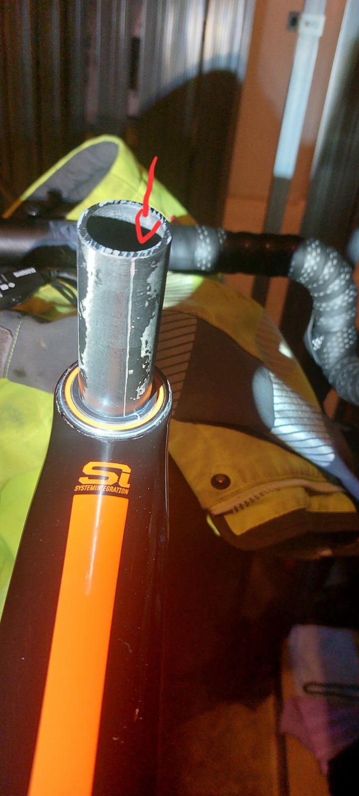

Ohne Expander kann es schief gehen.. bin mal gespannt was Canyon dazu schreibt.
AnhÀnge

Ansonsten ja, mein Fehler den Vorbau noch ein StĂŒck höher montiert zu haben. Aber warum delaminierte der Schaft auch am unteren Ende der Klemmung? Dort sind bereits BeschĂ€digungen in die Struktur.
Zum GlĂŒck rechtzeitig entdeckt. Unten geht der Riss schon in die Horizontale ĂŒber. Erstaunlich, dass Canyon das mit so tief sitzendem Expander ausliefert.
Und in Zukunft einfach einen langen Expander verwenden, z.B. 30gr bzw 20Euro von Specialized - ich meine der hat sogar einen Kragen, damit er oben sitzen bleibt. Das ist ein minimales Mehrgewicht.
Canyon montiert meines Wissens nach den Expander so weit unten, damit man beim GabelschaftkĂŒrzen nicht gleich den Expander mit absĂ€beln. Die sind so weit unten montiert, dass man den selbst nicht erwischen kann, wenn man den Vorbau ganz ohne Spacer positioniert und man passend dazu den Schaft kĂŒrzt.
Die Kompressionsschraube an der Ahead Kappe hat dann i.d.R. sogar noch eine DistanzhĂŒlse, damit man die nicht mit zu viel Drehmoment anziehen kann und den Expander raus reißt sondern vorher die DistanzhĂŒlse das "Limit" vorgibt.
Ich wĂŒrde aber trotzdem hier einfach mal blind behaupten, dass der Vorbau zu fest angezogen wurde, vor allem die eingedrĂŒckte Stelle an der Unterseite der Vorbauklemmung lĂ€sst darauf schließen.
Falls das Drehmoment wirklich eingehalten wurde, dann direkt bei Canyon reklamieren.
Was mich an dem zweiten Foto etwas wundert: Der Vorbau scheint sehr bĂŒndig mit dem Gabelschaft zu sein. Bist du sicher, dass die Ahead Kappe den Gabelschaft nicht berĂŒhrt hat? Eventuell hat der zusĂ€tzliche Druck der Kappe auf den Schaft in Verbindung mit der Klemmkraft vom Vorbau die Rissbildung eingeleitet? Wenn das immer weiter einreißt und der obere Teil vom Schaft nicht mehr so viel Kraft aufnehmen kann, weil der weg "flext" durch den Riss, dann erhöht sich die eingeleitete Kraft am unteren Teil vom Vorbau und deshalb drĂŒckt er sich dort mit der Zeit ein.
Bei einem sauber verarbeiteten Vorbau reissen eher die Schrauben ab als das das Steuerrohr beschĂ€digt wird (eigene Versuche). EindrĂŒcke im Carbon bei Steuerrohren und auch SattelstĂŒtzen sind keine Seltenheit und kommen auch bei korrektem Anzugsmoment vor.......
