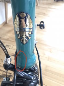

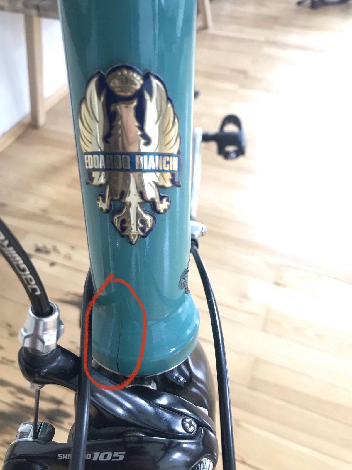

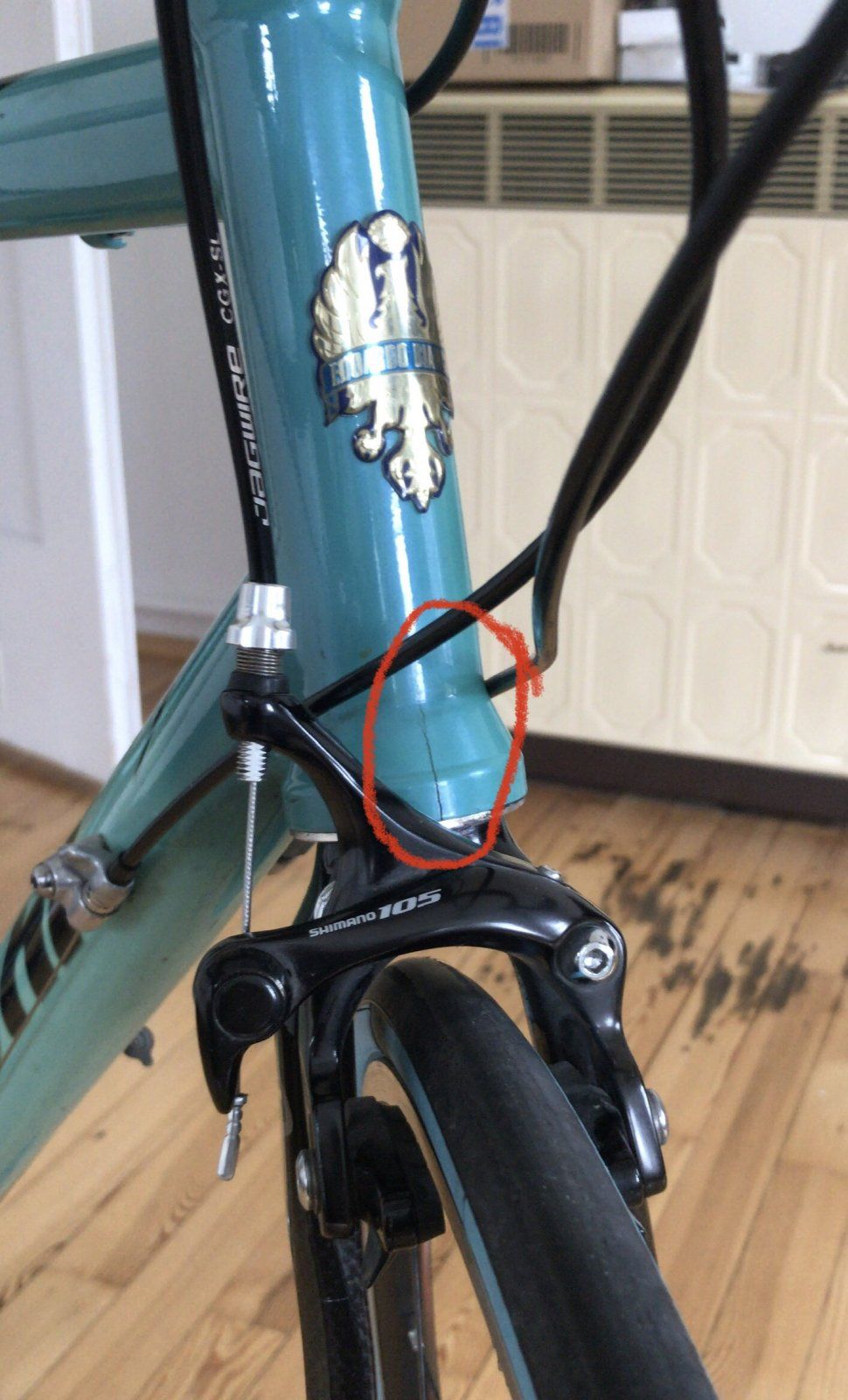

Hallo zusammen,
mich habe eben zufällig einen (kleinen) Riss im Steuerrohr meines geliebten Bianchi Alurenners entdeckt und Frage mich, wie dieser einzuschätzen ist. Er befindet sich im vorne im Alurahmen an der Verbindung zur Carbongabel.
Der Rahmen ist über zehn Jahre alt aber wirklich selten zum Einsatz gekommen, wenig beansprucht und (bis auf diesen Riss) makellos. Weshalb ich sehr über diesen Riss verwundert bin. Wie lange er dort bereits ist, kann ich nicht beantworten.
Mich würde Eure Meinung interessieren (unkritisch, beobachten, sofort austauschen)!
Danke und Grüße!
Johannes

...klein ist dieser Riß auf keinen Fall.
Jedenfalls dieses Rad so nicht mehr benutzen!
Solche Schäden treten bei unpassenden Lagerschalen /Steuerrohr Toleranzen auf und sind als Endmontagefehler zu verbuchen.
Hatte so etwas einmal Vor 10 Jahren bei einem Canyon MTB. Rahmen wurde anstandslos getauscht.
Vielleicht kann ein versierter Schweisser so etwas reparieren, dann müssen aber Lagersitze nachgearbeitet und neu lackiert werden.
ich würde trotz des Alters des Rahmens einmal höflich beim Hesteller nachfragen, vielleicht machen die was....
...ja aber fachgerecht nur durch Tausch des Steuerrohrs.
Risse zu schweißen - gerade im Aluminiumbereich - ist im Fahrzeugbau obsolet.
Das andere:
wer möchte für so eine Reparatur seinen Kopf hinhalten?

Falls Du einen guten Zahnarzt, bzw. Kieferchirurgen kennst und Schmerzen nicht scheust - weiterfahren. Falls nicht - entsorgen !!!
Das ist kein " kleiner " Riss. Das Steuerrohr ist durch.
So einen Riss hatte ich am Trekking Bike.
Da hat ein Vollidiot versucht mit der Sattelstütze mein billiges Schloss zu knacken und brach das Steuerrohr.
Dann hat die Lenkung blockiert ....
Tolles Gefühl wenn Du nicht mehr einlenken kannst.
Im untersten Bereich das Steuerrohr mit einer Gelenkbolzenschelle zusammenziehen, vielleicht vorher etwas Loctite 638 in den Riss sickern lassen, das Zeug klebt fast wie eine Schweißverbindung. Vielleicht findest Du noch eine bessere Schelle, aber so sollte der Rahmen auch weiterhin seine Dienste tun, wenn auch etwas zu Lasten der Optik. Aber vielleicht findet sich da ja eine filigrane Bandagen-Lösung, die fast ein bisschen italienische Muffen-Optik hat.
https://www.agm-fittings.de/befesti...olzenschelle-din-3017-w2/a-1409/?ReferrerID=7
Würde diesen Rahmen auch im wahrsten Sinne des Wortes aus dem Verkehr ziehen und dafür sorgen, dass er dort nie mehr hingelangt.
