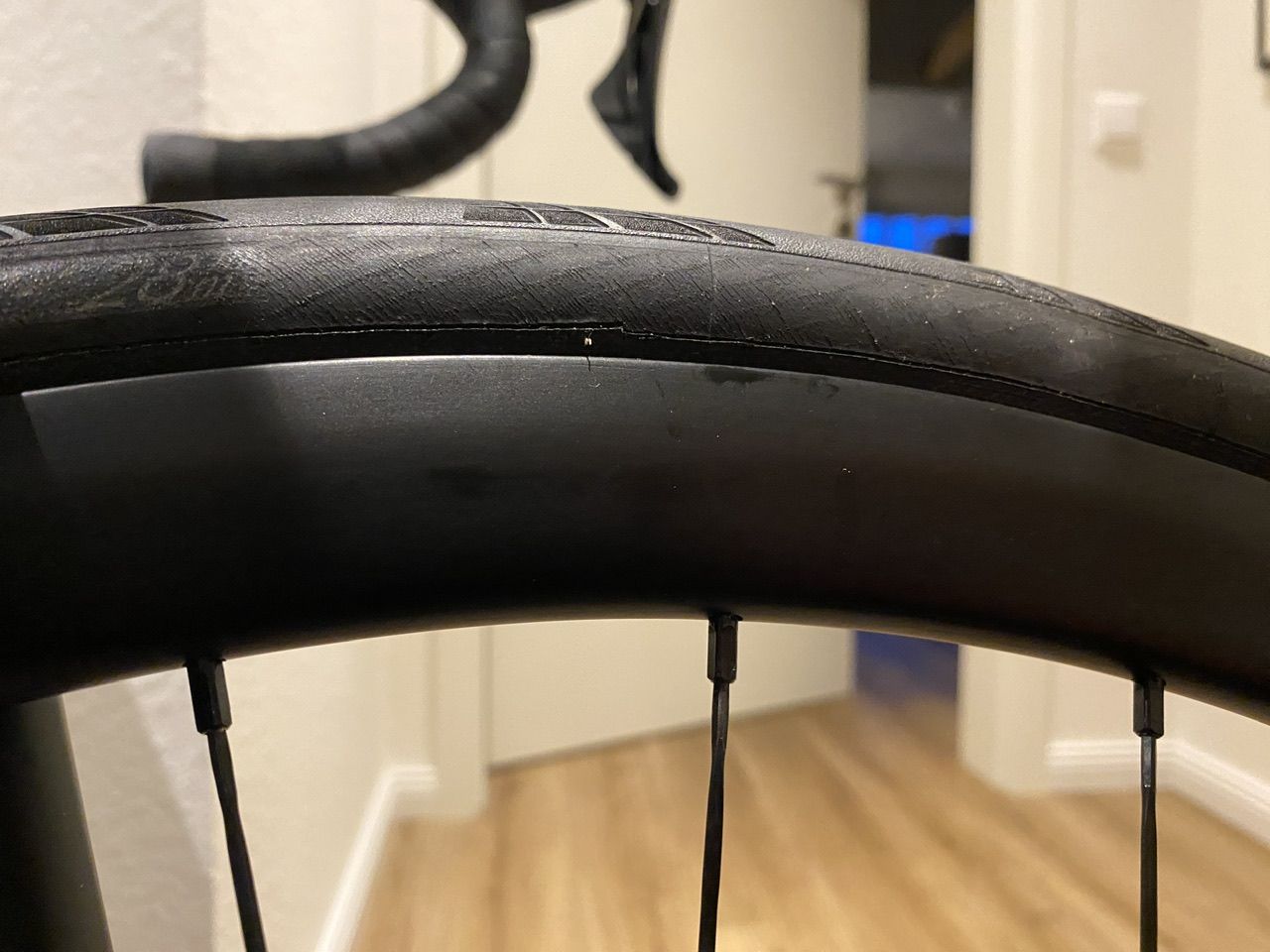

Hallo zusammen!
Ich habe den Riss auf dem abgehangenen Bild in meinem Mantel entdeckt. Der Riss erstreckt sich ca. auf ein Drittel des Mantels.
Bin in der letzten Woche ca. 300 km gefahren. Bisher liefs super!
Bisher habe ich keine Beschwerden beim fahren, wollte aber mal fragen, welche Gedanken ihr dazu habt.
Danke für eure Hilfe und viele Grüße!

Da ist das Gummi gebrochen. Wenn die Fäden darunter nicht gerissen sind, macht das nichts. Die Flanke ist aber auch hauchdünn. Teilweise sind weiße Punkte vom Gewebe zu sehen.
Beim 4000er löste sich die Gewebelage an der Stelle auch. Allerdings erst nach tausenden Kilometern. Dieses Gewebe schützt die feinen Fäden der Karkasse vor Beschädigung durch Reifenheber.
War nur nervig, gelegentlich die Fäden abzuschneiden.

Vielen Dank für die Tips!
Ich bin meine ersten Fahrten mit zu wenig Reifendruck unterwegs gewesen. Vielleicht habe ich den Mantel auch durch die Felge beschädigt.
Ich kenne das von meinen Vittoria CXIII auch: Das Flankengummi ist wirklich dünn wie Lack und diese Risse zeigen sich z. B. schon, wenn man umständehalber ein paar hundert Meter mit einem platten Reifen "gefahren" ist (die Felgenhörner laufen dann auf der Reifenflanke und erzeugen solche Risse). Ich habe einen so "beschädigten" Reifen seinerzeit mal auf einem Alltagsrad weitergefahren und konnte keinerlei Probleme verzeichnen; der Reifen hatte eine normale Lebensdauer. Contis (4000er) sind nach meinen Erfahrungen da unempfindlicher - ich habe mal Mitte der 2000er 65 Zwangskilometer auf einem platten Reifen zurücklegen müssen (allerdings auf guten Fahrbahndecken und ich bin leicht) und der Reifen war anschliessend kaum beeinträchtigt.
Wenn es dich optisch stört, kannst du einfach Schuhcreme verwenden, um die Sache optisch wegzubügeln.
Anders sieht die Sache natürlcih aus, wenn erkennbar Schäden an der Karkasse vorhanden sind.
Bei Conti ist es das sog Felgenschutzband, was zusätzlich über die Wulst gelegt wird. Die Ränder des Felgenschutzbandes heben sich oft ab oder ziehen Fäden. Das ist für die Haltbarkeit des Reifens kein Problem, nur ärgerlich.
