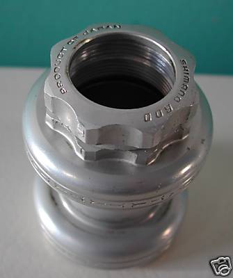

Der Steuersatz von Tange ist neu. Da brauchte ich nichts zu machen.
