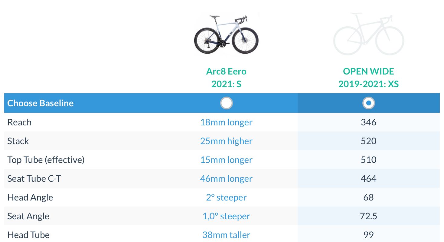

Die Größenempfehlung kenne ich, aber ich sehe da bei S im Vergleich zu L auch 24mm weniger Reach und 39mm kürzeres Oberrohr. Wenn du dann noch einen 80er Vorbau in Betracht ziehst, wird das Rad ca. 6cm kürzer als mein. Da ich auch Langbeiner mit kurzem Oberkörper und langen Armen bin, hätte ich gesagt passt. Beim Geometrievergleich mit dem Open, kommen mir aber nun doch Zweifel. Falls du XS probiert hast und da schon bei einem 80er Vorbau warst, habe ich Zweifel. Allerdings hätte ich dich beim Open eher auf S geschätzt. Meine Frau hat die gleichen Maße wie du. Wenn ich ihr Synapse mit in die Geometrievergleich aufnehme, entspricht das genau einem Eero in S mit 90er Vorbau
Oh, ich habe vergessen zu erwähnen, dass ich das Open in Größe S gefahren bin. Auf welcher Seite hast du den Geometrievergleich gemacht?
Wie sitzt du denn auf dem Rad? Eher aufrecht oder eher gestreckt und wie ist das Fahrverhalten vom Eero sonst so?
Bei https://geometrygeeks.bike/ kannst du Geometrien vergleichen. Ich bin super zufrieden mit dem Rad und empfinde es eher als kurz und relativ aufrecht. Vorbaulängen, Lenkerbreite, Anzahl Spacer und Setback wird nach Kundenwunsch montiert. Würde ich aber nicht Reifen mit einer effektiven Breite ab 45mm fahren wollen, hätte ich ein anderes Rad gekauft, dass eine längere Endübersetzung ermöglicht. Für‘s Gelände passt das 40er, aber auf der Straße brauche ich selbst in der Ebene bei Rückenwind schon das 10er Ritzel (bei ca 43 km/h).
