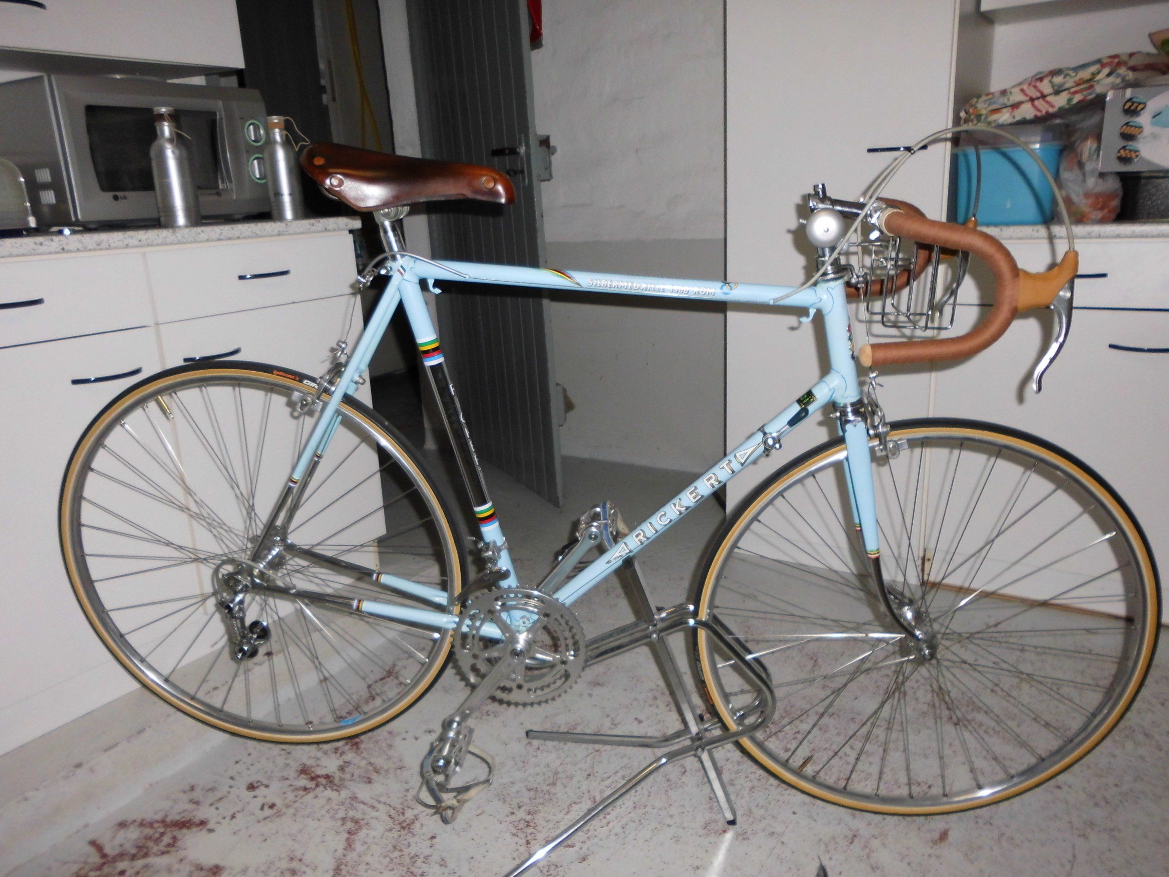

geile Farbe und geiler Vorbau , dein Rickert . Aber sag mal ,fahrtechnisch ist das Rad ja eher seltsam eingestellt , oder ? Eher so für den einmeterfünfundsechzig Sprinter auf den letzten 100 Metern.
Wenn ich es richtig erkenne , dann ist die Sattelstütze um 180 Grad falsch rum montiert. Der Kloben gehört doch nach hinten , dann hast Du eine bessere Sattelposition .
Und Bremsgriffe sind so tief auf "drei Uhr". Da kannst Du ja gar nicht am Horn ziehen bei 22 % Steigung am Paterberg oder so.

So wie der Sattel montiert ist, ist das Oberrohr wohl deutlich zu lang. Da bräuchte es einen kürzeren Vorbau. Aber gerade die alten Vorbauten sind wohl nicht so einfach in kurz zu bekommen.
Die Bremsgriffe hat der Tom ja auch so montiert. Das hat wohl eher etwas mit persönlichen Vorlieben zu tun. Wenn man oft in Unterlenker fährt, hat das durchaus Vorteile, um die Bremsen besser zu erreichen.
Bei mir hängen die Griffe deutlich höher, weil ich relativ lange Finger habe und auch noch so dran komme. Dafür sind die bei mir in Bremsgriffhaltung bequemer zu erreichen.
Der Verdacht drängt sich auf, ja. Es kann aber auch teils daran liegen, dass eine Sitzposition weiter vorn relativ zum Tretlager gewünscht ist.
Ich habe den Sattel wegen kurzer Oberschenkel auch recht weit vorne, wenn auch nicht so extrem.
Die Position des Sattels zum Sitzrohr ist natürlich auch vom Sitzrohrwinkel abhängig, die mir den Fotos nach bei Rickert eher flach zu sein scheinen. Gemessene Sitzrohrwinkelbeispiele bei Rickerts würden mich sehr interessieren.
