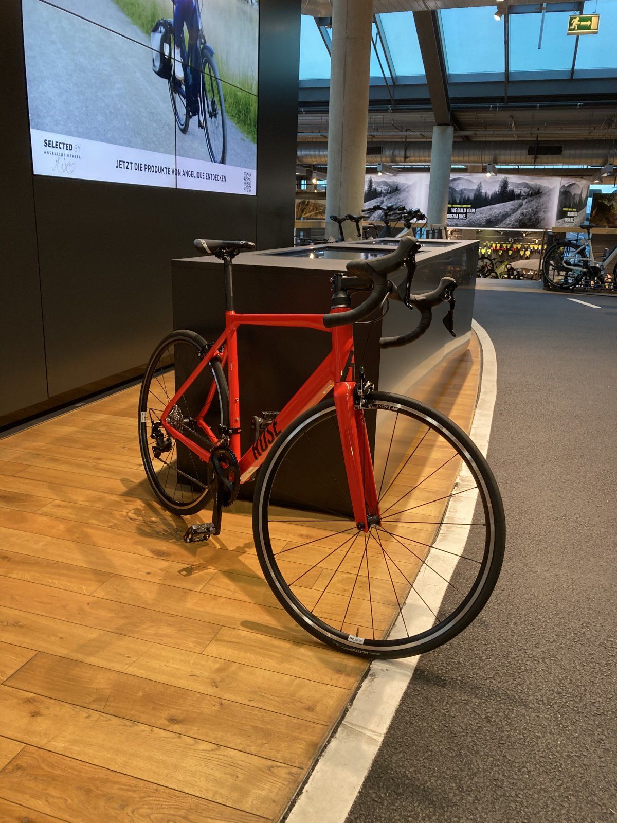

Die Überhöhung schien aus meiner Sicht beim 59er Rahmen im Übrigen kein Problem zu sein, wir haben den Sattel zwischendurch sogar nochmal hoch gestellt. Anbei noch ein Bild vom Rad im Zustand, in dem ich es Probe gefahren bin, da kann man auch die Höhe des Sattels gut erkennen.
Wie vermutet wenig Überhöhung und keine Spacer mehr um da noch was rauszuholen. Aber wenn du dich wohl gefühlt hast... Andererseits ist eine Proberunde über den Parkplatz auch nicht sonderlich aussagekräftig.
