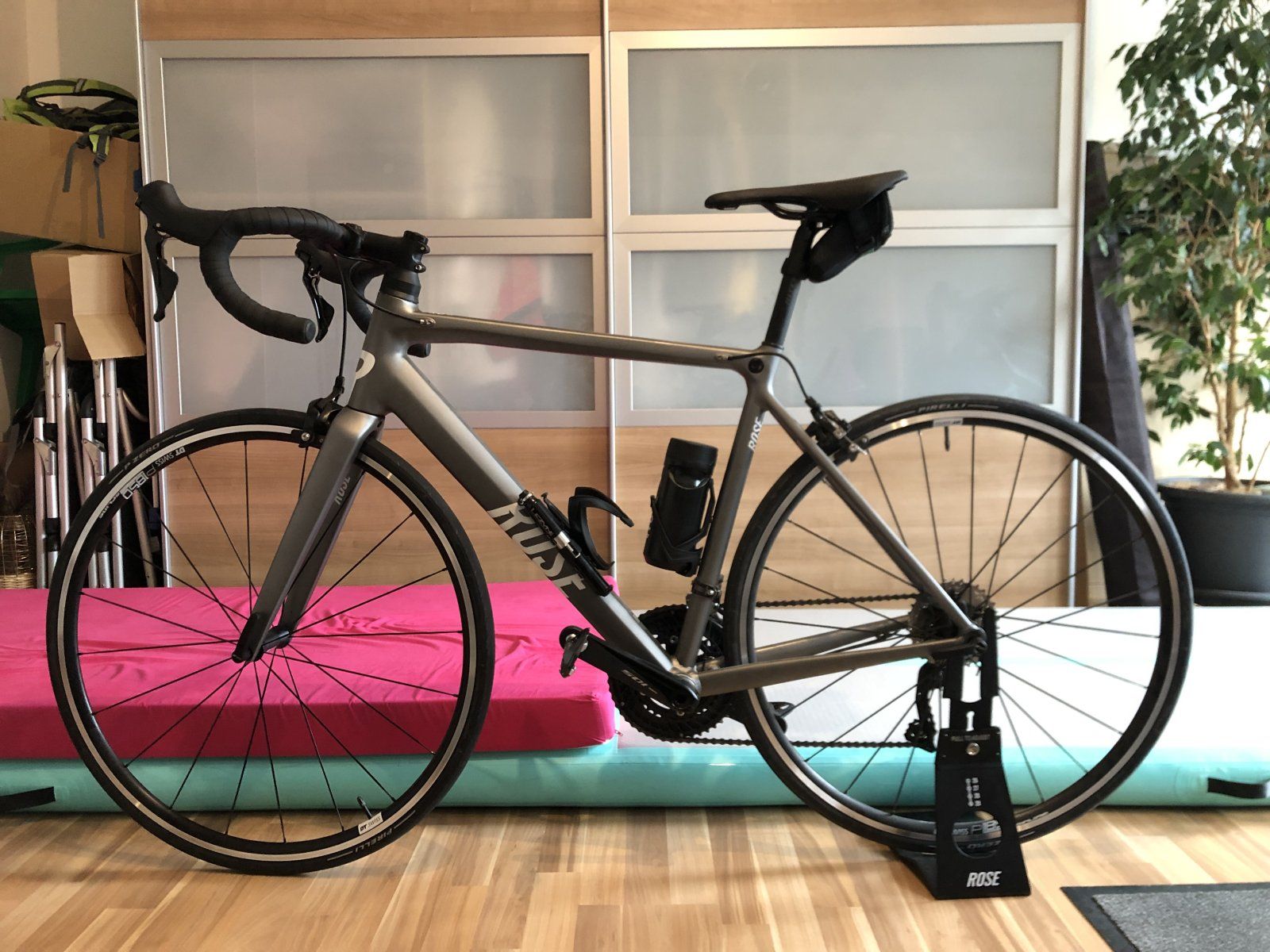

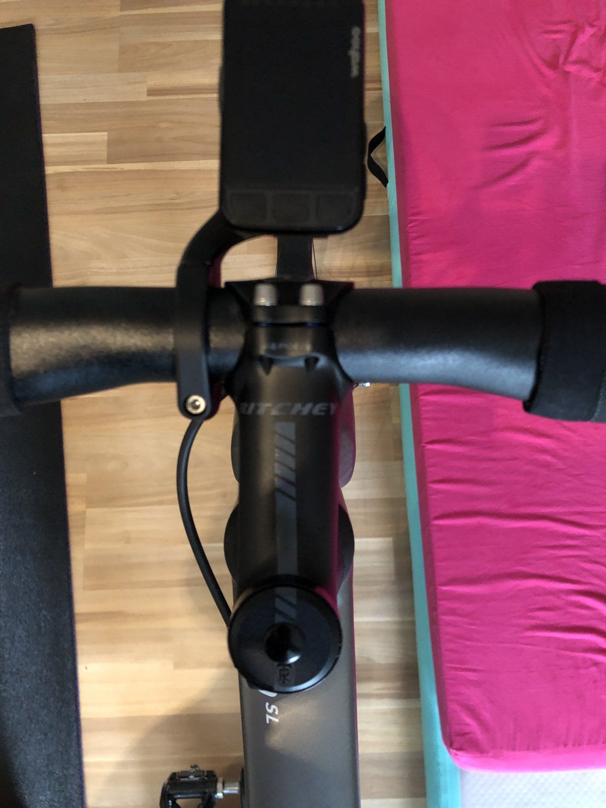

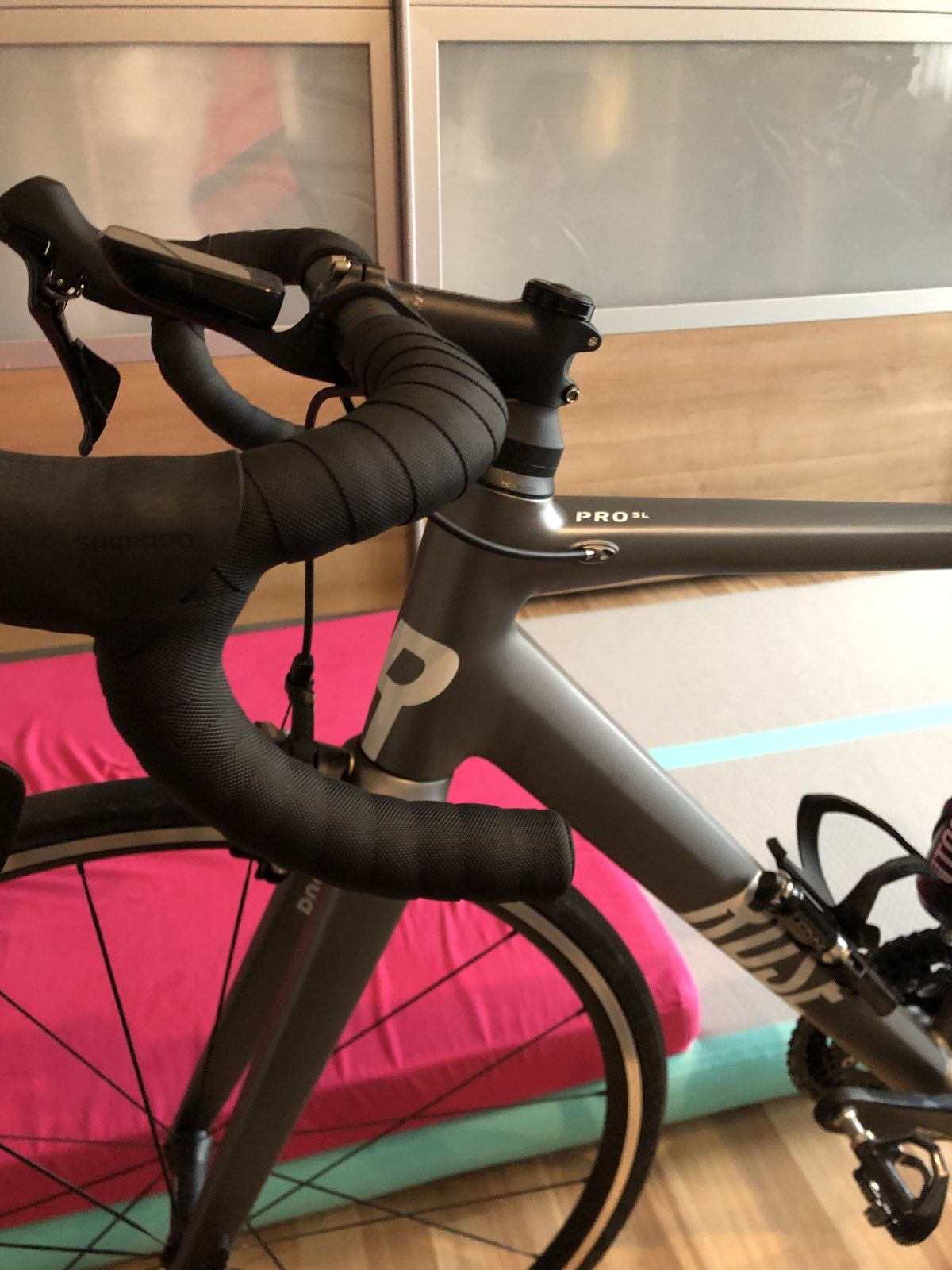

Ich habe das 55er Pro SL. Ich habe allerdings einen Spacer raus genommen und somit jetzt 6,5 cm Überhöhung. Zusätzlich habe ich noch den Vorbau von 10 auf 9cm gekürzt. Jetzt bin ich sehr zufrieden mit der Sitzposition. Das hat aber auch fast 500km gedauert, bis ich diese Position gefunden habe. Ich hing auch zwischen 53 und 55. Bin allerdings froh den 55er genommen zu haben. Das ganze sieht jetzt so aus.

Ich bin 174cm mit 82cm Schrittlänge.
Ist der Sattel schief montiert?
Ohne jetzt klugscheixxen zu wollen, aber wenn du den waagerecht montierst kannst du den auch fast 2cm tiefer stellen.
