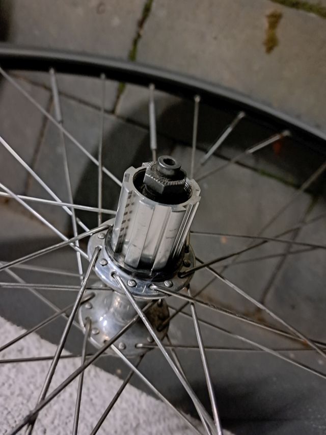

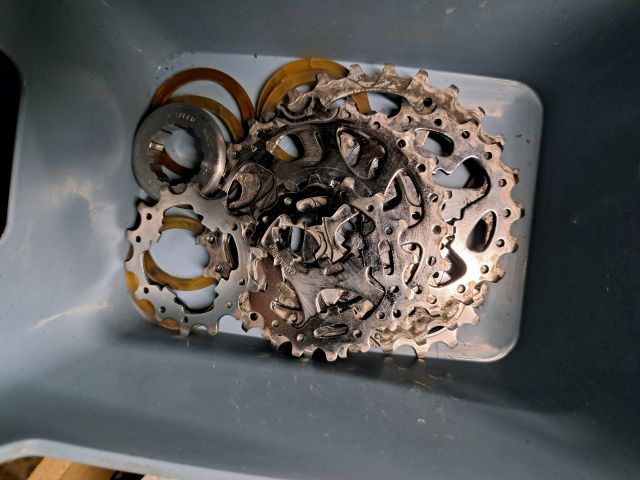

hatte gestern mal die Ritzel gesäubert und auch den Freilaufkörper, ebenso die leichte Unwucht aus dem Hinterrad durch nachspannen der Speichen eliminiert, dazu einige Fragen:

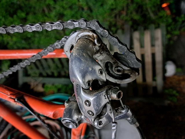

Wie schmiert ihr den Freilaufkörper, das Ritzelpaket bzw. auch die Kette? Ich hatte mal so ein Teflonmittel aufgetragen, zumindest die Ritzel waren anschliessend nicht mehr so zugepampt, überlege dennoch alles wieder mit Rohloff Kettenöl einzureiben, man kommt ja leicht in die Verlegenheit, deutlich mehr als erforderlich aufzutragen...
Andere Frage zu der Katsche: ich hoffe, durch das nachzentrieren bleibt das laufraf stabil, bin mal auf das rubbeln beim bremsen gespannt, wenn ich die Stelle mit der Katsche passiere. kann man diese eingentlich mit Aluspachten oder ähnlichem auffüllen und abschleifen? anbei paar Bilder...
viele Grüße Markus

Auf den Freilaufkörper und die Ritzel gehört eigentlich gar nichts. Alles, was außen gefettet wird zieht nur dreck an und hat ansonsten keinerlei Funktion.
Bei Stahl-Freilaufkörpern kann man als Korrosionsschutz eine dünne Schicht Fett oder Wachs auftragen. wirklich notwendig ist es nicht.
