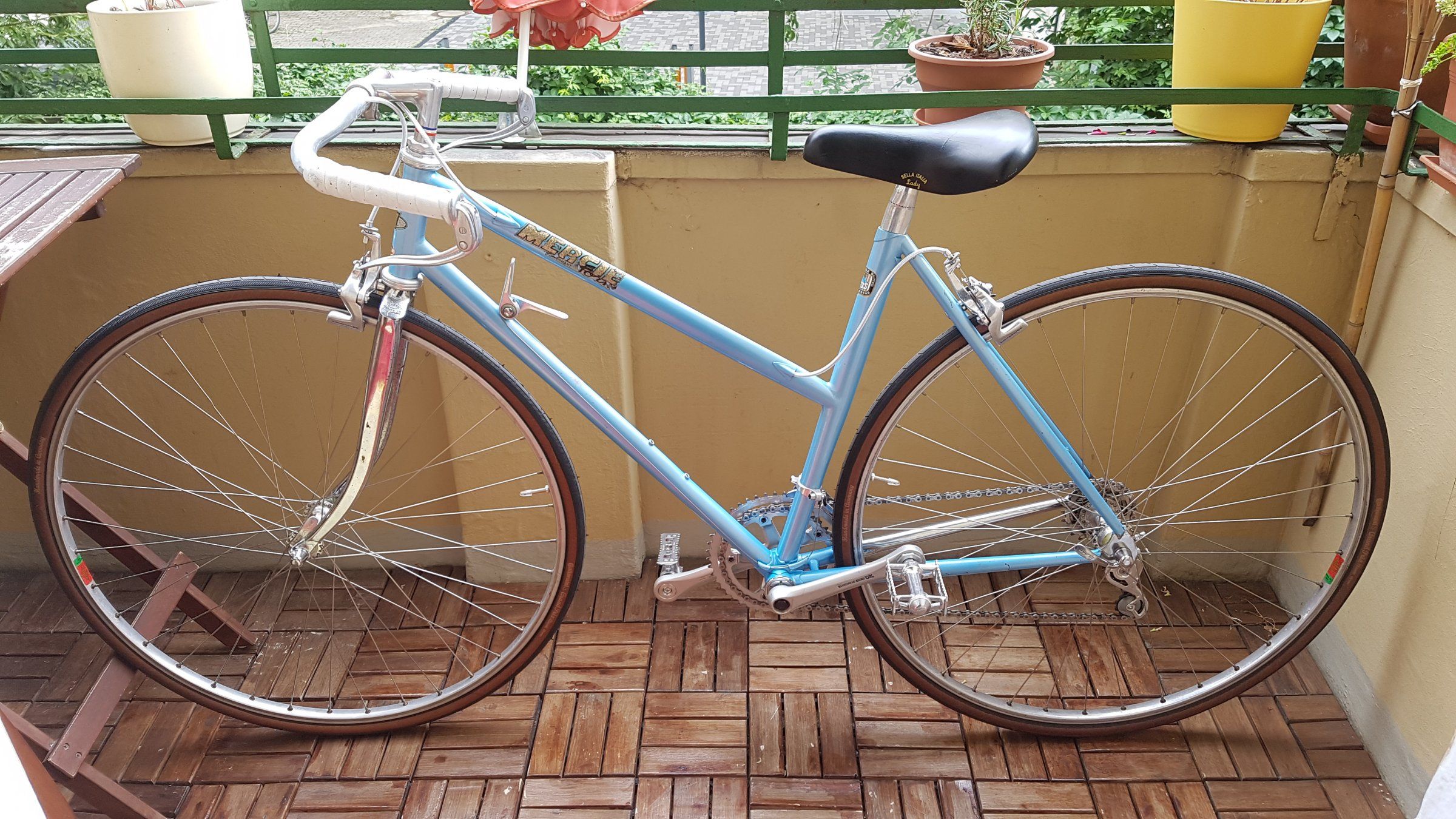

Restaurierung Mercier Formule 1 Performant Damen
Tada! Fertich!
686893
Mehr Bilder: https://photos.app.goo.gl/ZFWSxxvYbqRXqcX28
Fährt sich 1a, man fliegt quasi! Die indexierte AX Schaltung ist ganz witzig und selbst die AX Bremsen lassen sich gut einstellen und stoppen ganz ordentlich!

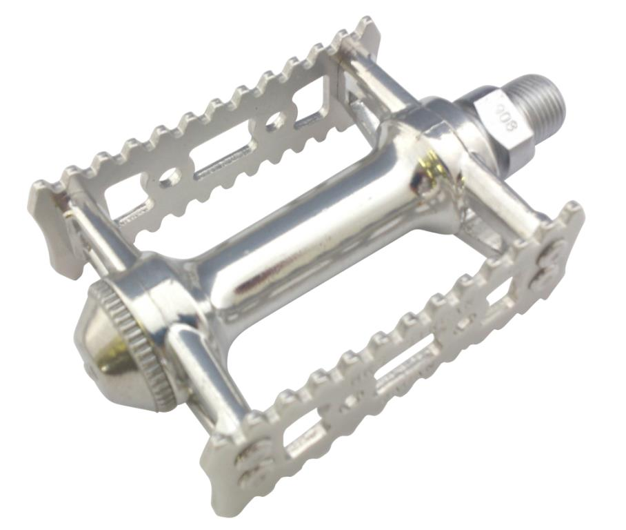

ja, eine gute Anregung - besonders mit dem beidseitig fahren. Die Victorys sind in Deutschland aktuell schwer zu bekommen, hab stattdessen ziemlich baugleiche MKS für 30 EUR gefunden "MKS Sylvan Stream":
Also die MKS sylvan Touring sind etwas breiter und fahren sich am Alltagsrad etwas gefälliger:-)
Wenns originaler sein soll gingen auch die Lyotard 460D.
Ja mir auch. Ist halt vom Design her so. Hast du Verbesserungsvorschläge?
Der Rahmen ist einfach nicht für den Anbau dieser Bremse geeignet .
Selbst so eine Rolle für die Seilumlenkung bei normalen Mittelzüglern passt nicht , da kein Klemmbolzen oben in der Sattelmuffe da ist .
Da die Bremse hinten ja nicht soooo wichtig ist , lass es einfach so , solange die noch richtig öffnet .
Sonst müsstest du eine Seitenzugbremse verwenden , bei der man den Zug von unten anlenkt , und am oberen Schenkel die Seilklemmung anbauen ( mit vielen Weinmann Bremsen geht das ) , dann läuft der Zug im Bogen aus dem Rahmen raus von unten an die Bremse .

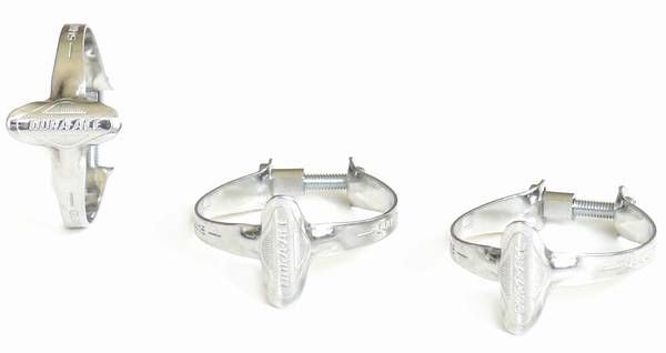

Ich hatte das mal ganz unorthodox mit so einer Schelle gelöst (ich meine die war von einer Shimpanso Positron Schaltung über)
Diese Mafac Rolle bei Mittelzüglern finde ich auch charmant
Genauso würde ich das auch machen. Die Hülle länger und in einer schönen geschwungenen S-Form und in der Mitte des S zur Fixierung eine verchromte Oberrohrschelle. Das sieht dann schick aus...
