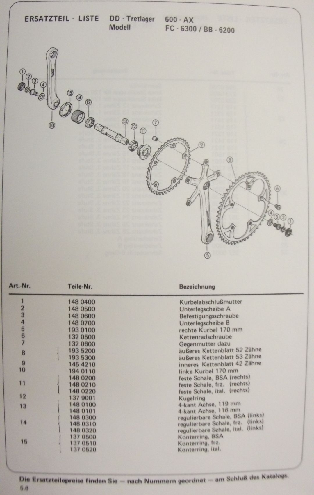

Jetzt habe ich eine Bitte an Euch. Das entmotten und fahrbereit machen meines Klassikers im vergangenen Jahr war geprägt von try and error. Das gängig machen der Pedale hat relativ viel Zeit gekostet da ich leider weder im Internet noch bei alteingesessenen Fahrradhändlern technischen Dokumente finden konnte. Für dieses Jahr möchte ich mir die Umwerfer und den Rahmenschalthebel vornehmen da diese nicht sauber laufen. Ich schrecke jedoch davor zurück sie zu zerlegen, zu reinigen und dann wieder zusammenzubauen ohne genau zu wissen wie ich sie dann wieder optimal einstellen kann. Habt Ihr einen Tipp wo ich eine technische Dokumentation oder ein Reparatur-/Wartungsanleitung für die Shimano AX 600 Gruppe finden kann?

Re: Vorstellung und Suche nach technischen Dokumente Shimano AX 600
HTH
den Rest hätte ich auch da.

Hallo b-r-m,
vielen, vielen Dank für Deine Mühe! Mit den Explosionszeichnungen im Rücken traue ich mich schon eher an die Sache heran.

Aus aktuellem Anlass noch ein paar Infos bzw. Montagehinweise zur AX Gruppe.
Ausserdem habe ich die Ersatzteilliste von oben mal als pdf zusammengefasst.
