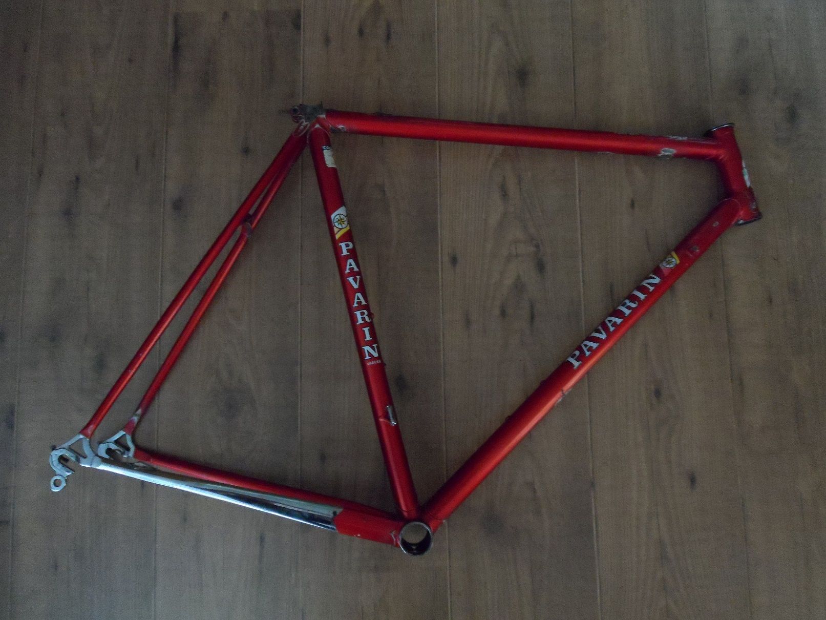

Hallo in die Radlergemeinde,
Mein Plan ist es den genannten Neoklassiker zu restaurieren/aufzubauen. Der Rahmen sollte mir recht ordentlich passen und gefällt mir generell schon echt gut. Aufgrund des Zustands würde ich ihn gern entlacken/entchromen und danach natürlich wieder teilweise verchromen und lackieren. Das momentan akute Problem ist, dass ich nicht weiß wie ich den Rahmen blank bekomme. Gern würd ich ihn ja strahlen lassen (mit Glasperlen oder Korund natürlich), weiß jedoch nicht, ob man dadurch auch Chrom weg bekommt und viel wichtiger noch, ob das der Rahmen aushält, da die Wandstärken des Materials (Columbus EL-OS) bis auf 0,4 mm runter gehen sollten. Hat Jemand Ahnung?

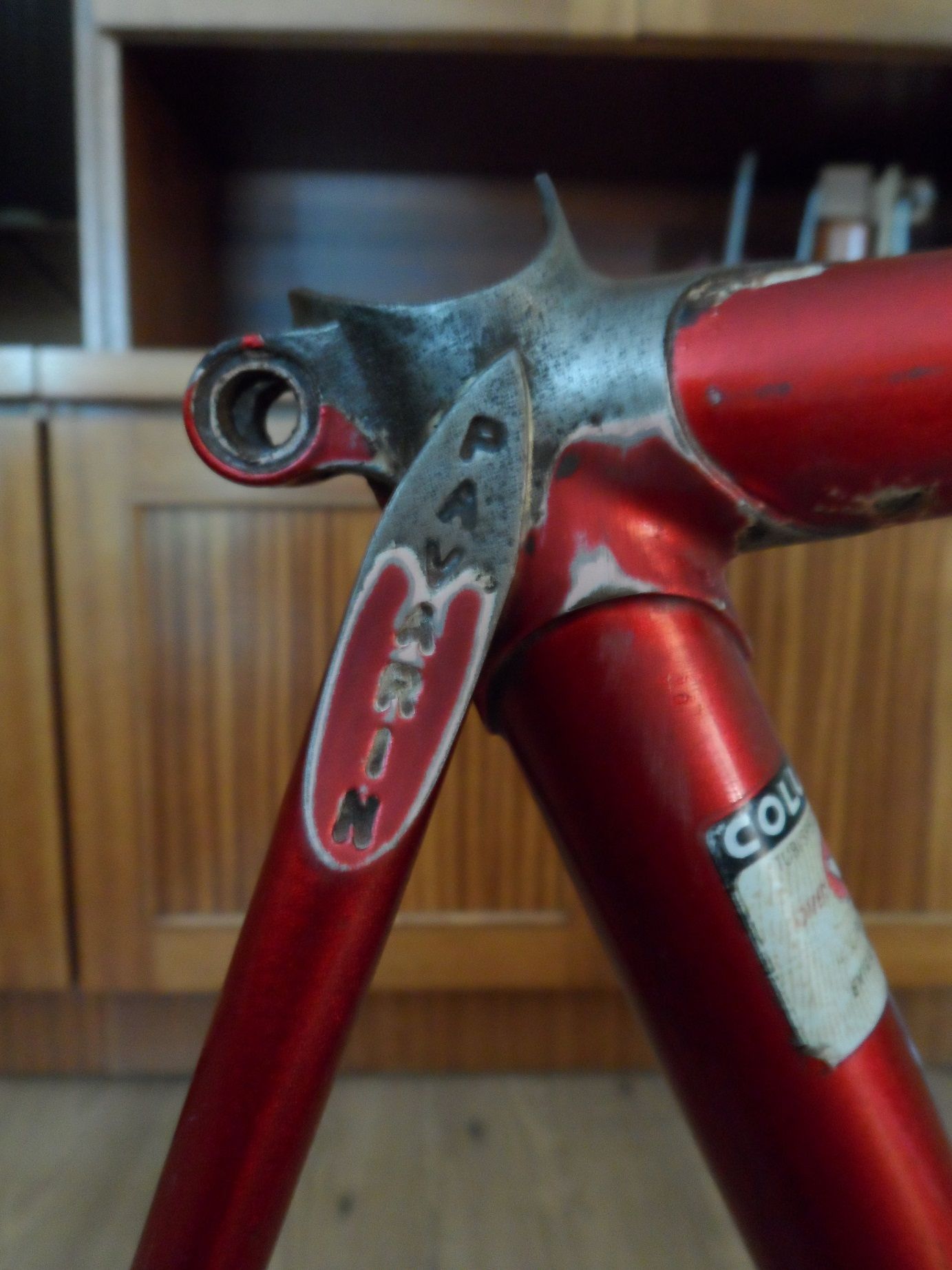

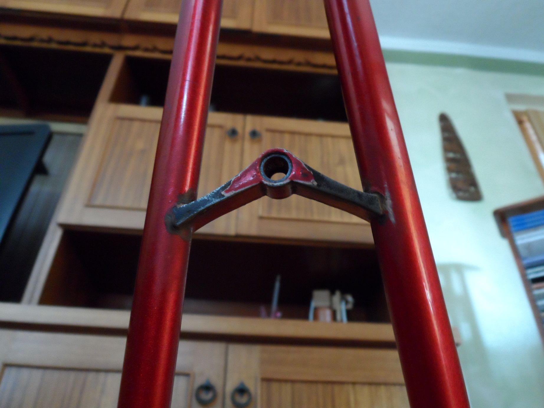

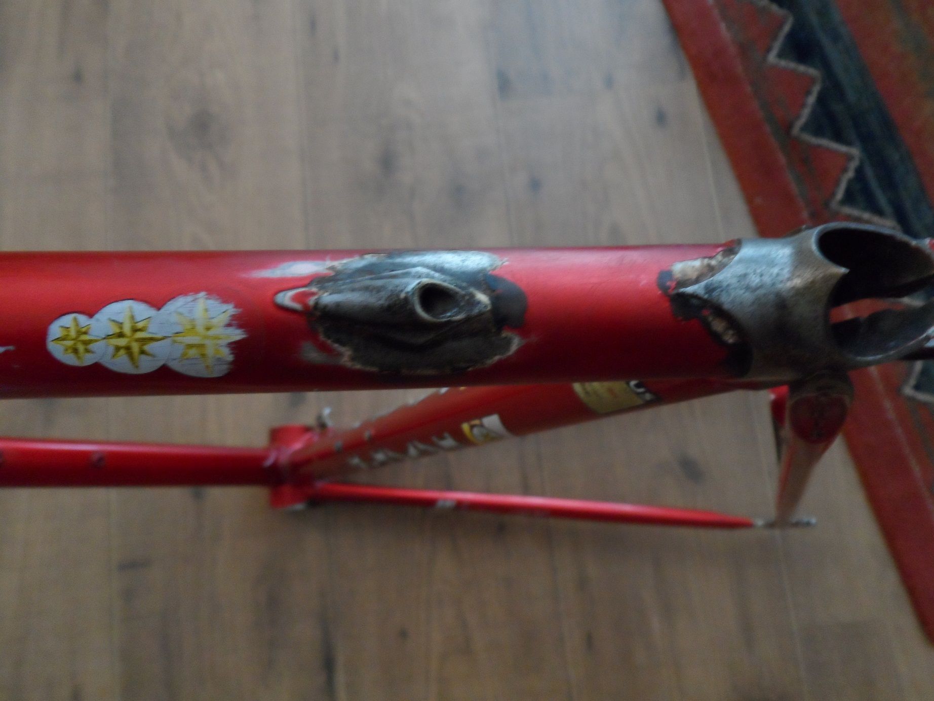

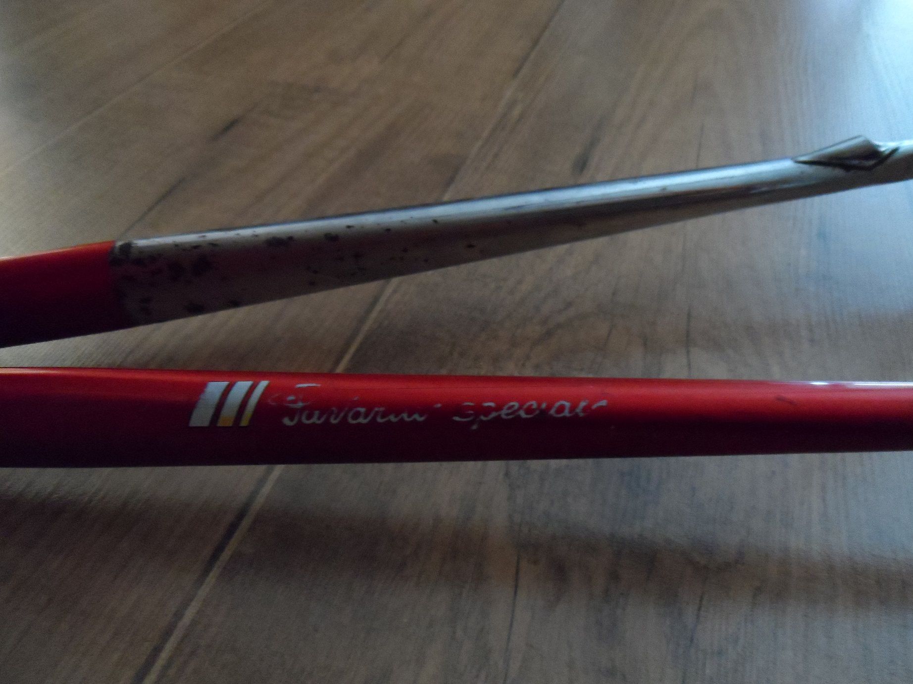

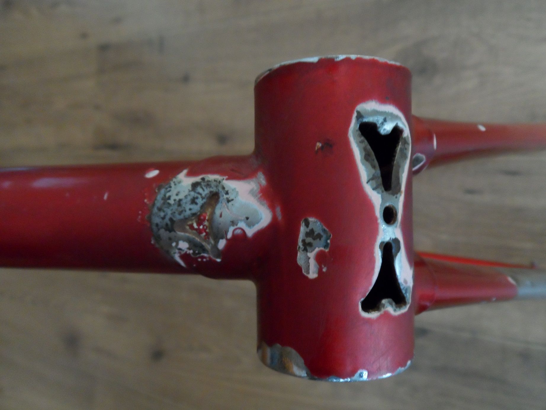

OK... Ich sollte zur Möglichkeit der besseren Beurteilung mal ein paar Bilder der Schadstellen reinstellen. Siehe unten...
Die bereits abgeschliffenen Stellen stammen vom Vorbesitzer, der da Rostansätze weggeschliffen hat. Der Chrom ist definitiv nicht mehr aufzupolieren. Der ist durch und blättert mancherorts auch schon ab. Daher will ich alles runter bekommen. Dass es dann nicht mehr original ist stört mich nicht. Erstens will ich damit fahren und es nicht nur ansehen und zweitens hab gute Verbindungen zu ein paar Künstlern, die mir das Teil ordentlich veredeln wöllten.
Ok, so sieht man schon eher, was im Argen liegt. Trotzdem bleibe ich bei meiner Aussage! Ich kann natürlich verstehen, dass der jetzige Zustand nicht schön ist, daher hätte ich den Rahmen erst garnicht erworben wg. oben angesprochener Gründe.

der rost geht schon recht tief (dunkle stellen), und die wandstärke ist recht dünn...
eine alternative zum strahlen wäre noch die behandlung mit "Pelox" (verdickte phosphorsäure), diese chemikalie löst den rost auf und man kann die reste mit einer drahtbürste abbürsten. nachher sieht man dann, was für krater der rost reingefressen hat! 😱
vorher würde ich aber erstmal testen, ob es nicht auch noch durchrostungen gibt! dazu wurde hier schon mal folgende testmethode gepostet: von innen her kriechöl (WD 40 etc.) einfüllen, ein paar tage einwirken lassen und dann schauen ob etwas davon durchgesickert ist.
