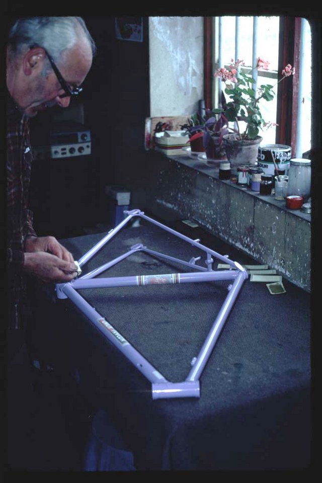

Um genau solche Räder geht es mir, solche Räder sammle ich. Bei einigen meiner Räder weiß ich, wer die Transferbilder aufgebracht hat, ich weiß, daß es statt Wasseraufschiebebilder sogenannte Varnish-Transfers waren - eine heute kaum noch verwendete Technik, die allenfalls noch im Klavierbau Anwendung findet.
Als Beispiel hier Jack Taylor, wie er ein solches Varnish-Transferbild aufbringt.
Würde ich dieses Transferbild zerstören, das er mit großer Sorgfalt aufgebracht hat, würde ich seine Arbeit unnötig tilgen. Ich verbinde sehr viel mit der Firma Taylor, habe mittlerweile zwei dieser mittlerweile äußerst seltenen Räder (von 1936 bis 2001 stellten die 3 Brüder etwa 8.700 Räder her). Ich würde niemals auch nur einen Gedanken an eine Neulackierung verschwenden, nicht nur, weil ich damit den erheblichen Wert tilgen würde (allenfalls irgendein Amerikaner würde Applaus klatschen), sondern weil ich auch die Handlinierungen aus den Händen eines der Taylor-Brüder löschen würde.
Bei anderen Rädern kamen besondere Lacke zur Anwendung, die es heute schlicht nicht mehr gibt und die von modernen Lacken in ihrer Anmutung nicht annähernd nachempfunden werden können.
Beiträge wie der von Uglyripper wirken auf fachunkundige Neubesitzer wie Dammbrüche, nach denen die sich überlegen, ob sie nicht doch ihren Tatendrang mit einer Pulverbeschichtung kanalisieren dürfen, wo Räder, die sich doch alle als Gebrauchsgegenständen bewähren müssen, eben wie die unbedeutendsten Vertreter ihrer Art, also Toilettenhäuschen oder Gartengeräte, rein zweckmäßig behandelt werden dürfen.
