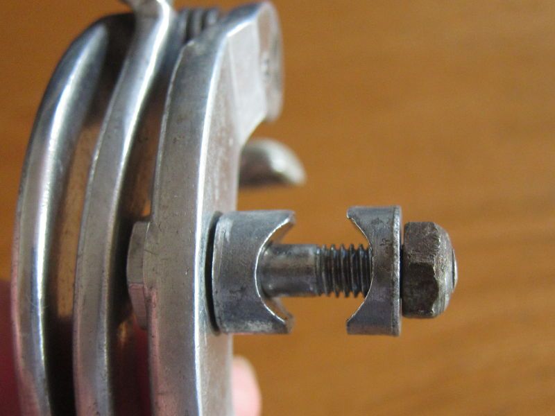

Mein Diamant 35 707 hat im Bremssteg ein eigelötetes Verstärkubgsrohr. Das ist die unauffälligste Lösung und wäre auch hier empfehlenswert.
Ansonsten gehören diese U-Scheiben auf den Bolzen, dann verformt sich nichts:
