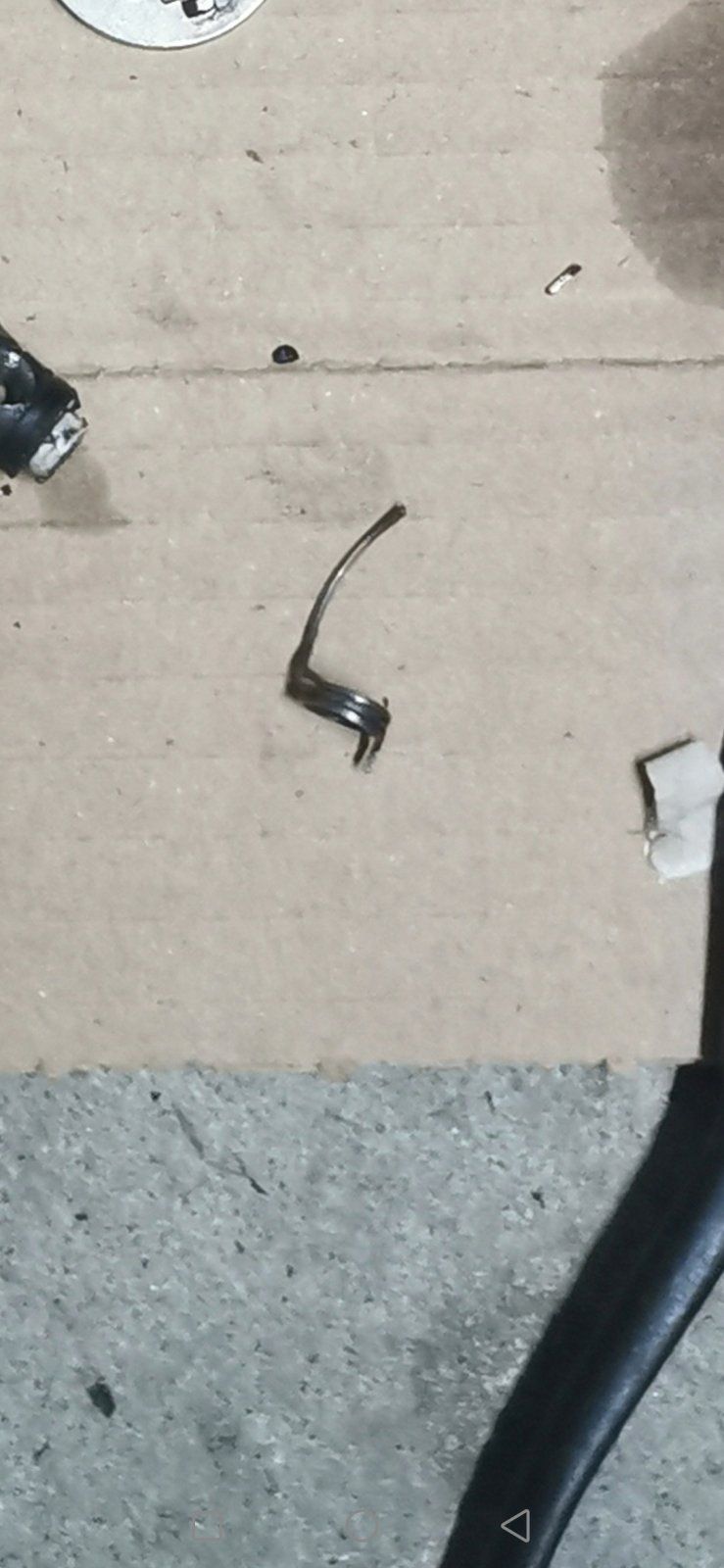

Hi,
ich konnte das Problem lösen, ich habe dazu die alte Feder um eine Umdrehungen "aufgemacht" und dann einen neues Hacken hieraus gebildet.
So war es nach dem Aufdrehen. Endprodukt sieht man in den folgenden Fotos. Es funktioniert nun seit 2 Jahren
IMG_20221117_101529.jpgIMG_20221117_101556.jpgIMG_20221117_101653.jpgIMG_20221117_101743.jpg
