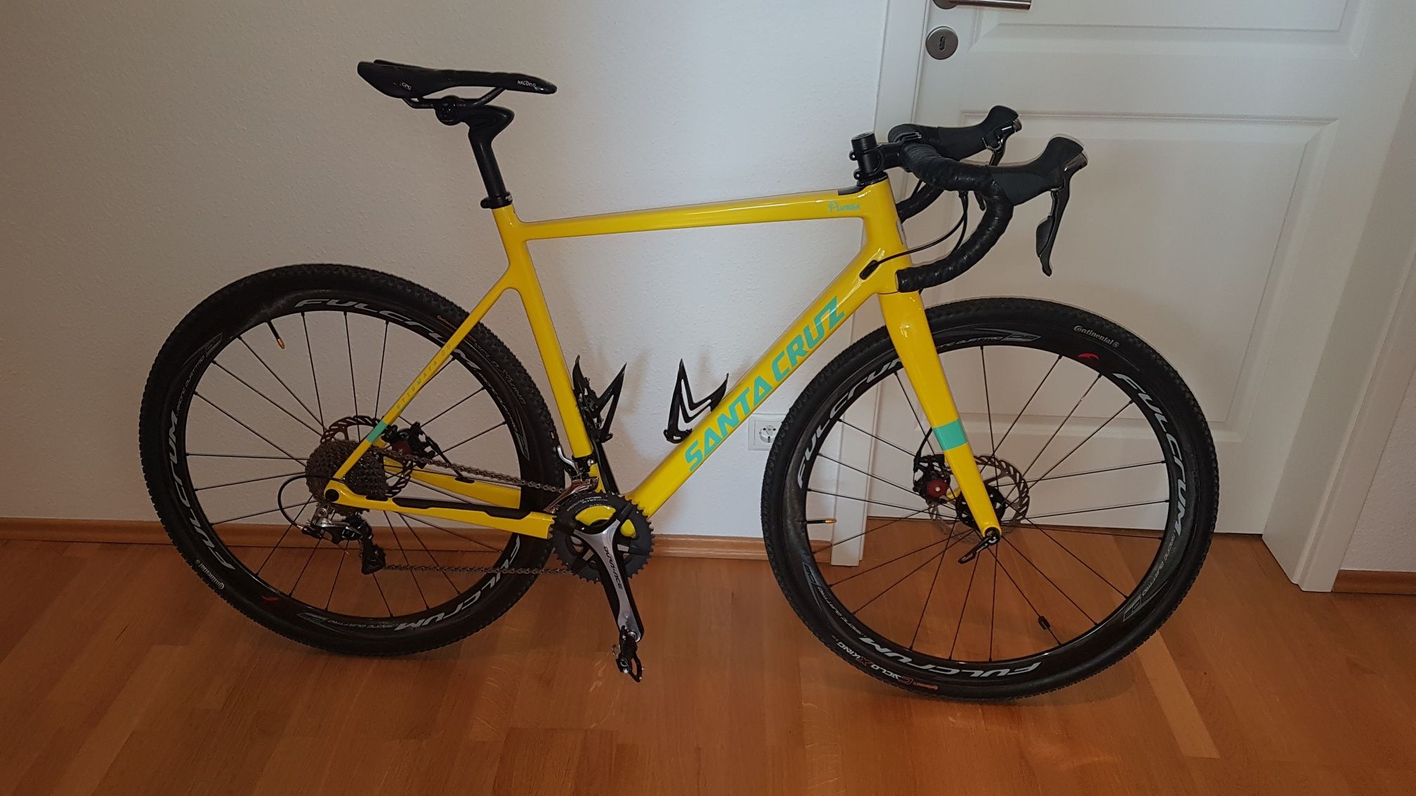

Das kannst Du ohne Probleme machen, wenn Du die Gewichtsspezifikationen der Hersteller mit etwas Puffer auslegst. Schau mal o. a. mein Crosser Pumba. Dura Ace Gruppe, Fulcrum Quattro DB Laufräder. Ca. 8 kg Gewicht. Die Übersetzung habe ich mit Specialites TA - Kettenblättern auf 33/42 angepasst. Hinten werkelt eine SRAM RED mit 11-32. SRAM weil das Gewicht knapp 100g unter der Dura Ace-Variante mit 30 Zähnen liegt (und natürlich weil es 2 Zähne mehr gibt). Achte bei 32 Zähnen und kurzen Schaltwerken nur darauf, dass hinten noch Platz zwischen größten Ritzel und Führungsrädchen ist. Funktioniert aber bei fast allen Rahmen. Ansonsten gibt es für ganz kleines Geld meist auch eine Schaltaugenverlängerung.
