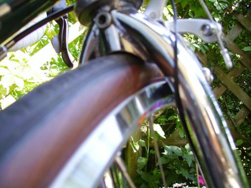

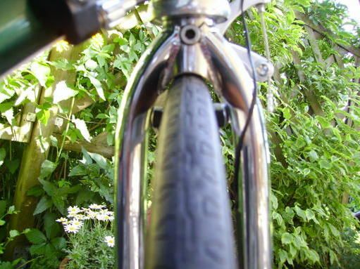

Abgesehen davon sollte der Abstand vom Reifen nicht zu knapp sein, sonst setzt sich der enge Zwischenraum z.B. auf nassen Waldwegen schnell mit Dreck zu und es schleift.
gibts eigentlich eine faustregel, wie breit der spalt zwischen gabel und reifen sein sollte? bei mir ists schon sehr knapp, bin am überlegen, ob ich von einem 23er-reifen auf einen 20er umsteigen soll. hab in abfahrten immer ein bischen die hosen voll
AW: Rennradreifen mit Grip
Anhand der Fotos würde ich mal wechseln. Ich weis natürlich nicht wie lange du schon mit den Teilen fährst und ob du schonmal Probleme hattest. Bei dreckigen Strassen könnte das aber schnell passieren.
