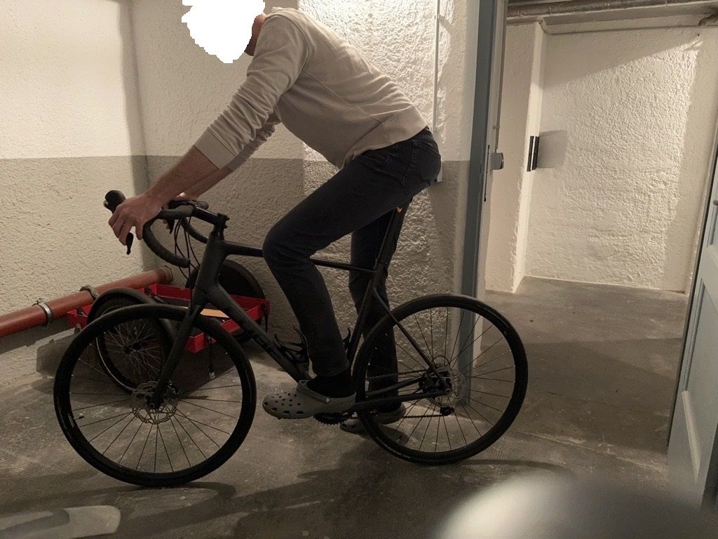

Das ist meine Sitzposition, die Frage wo ich den Hood greife wenn ich die Hand ausstrecke verstehe ich nicht ganz, ich komme problemlos drüber wenn ich mich strecke, oder auch nur bis zu den Fingerspitzen, wenn ich den Arm locker lasse

Sieht doch gar nicht so schlecht aus. Fahr los und mach die mit dem Rad vertraut. Ich würde auf keinen Fall einen kürzeren Vorbau montieren.

Ich verstehe ehrlich gesagt nicht warum man auf 20mm genau eine Aussage haben will, aber dann die 5 Minuten Mühe scheut sich in Radlhose und Schuhe zu schmeissen um eine aussagekräftige Aufnahme zu bekommen. Das Knie ist fast auf der Höhe der Zehenspitzen, der Sattel scheint extrem weit vorne zu sein, aber wenn man mit Badelatschen nur irgendwie auf dem Pedal steht kann man das schwer einschätzen.

Du sitzt anscheinend eh recht aufrecht, selbst für eine Endurance-Geometrie, liegt aber sicher auch am nach oben zeigenden Vorbau. Wenn du mal ein paar Hundert Kilometer gefahren bist, kannst du ihn ruhig umdrehen. Dann kommt dein Oberkörper minimal nach unten, sprich wird "länger" und du braucht vllt. erstmal keinen kürzeren Vorbau.
Kurz: Einfach mal fahren.

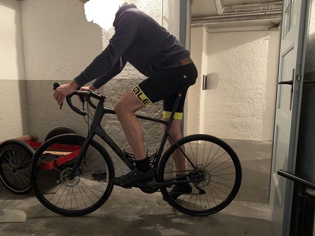

Hier mal ein Bild in Radlerhose und Schuhen. Der Sattel ist sehr weit vorne, ja. Habe eine Stütze ohne Setback und ihn dann auf maximal vorne eingestellt.
Bin heute mal eine erste Runde mit 50km gefahren. Passt soweit gut aus meiner Sicht, es fühlt sich bloß einen Tick zu gestreckt an, wenn ich an den Hörnern greife.

Ich frage mich, wo du zu gestreckt sitzen willst. Du sitzt eher 2-3cm zu kurz und hast bestimmt viel Druck auf den Händen.
Fahr einfach mal so ein paar hundert Kilometer und guck dann nochmal. Der Körper passt sich noch an und dann merkst du eher wie es sich anfühlt.
Wichtig ist nur, viele Kilometer in kurzer Zeit ohne, dass du zu viel fährst, dass sich dein Körper also noch erholen kann.
Wenn in der Zwischenzeit starke Beschwerden auftreten nochmal rein schreiben um das beheben zu können.
Ich sehe auch keine Streckung, ganz im Gegenteil. Mit Jeans sah es fast so aus, als sei der Rahmen zu klein. Entscheidend ist nun, wie sich alles während der Fahrt anfühlt, insbesondere ab 20 bis 30 km Strecke.
