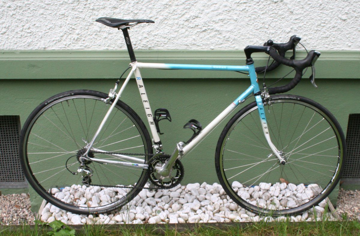

Hier mal mein Raleigh Road Ace ( ich glaube von 1985) mit 6600 gruppe. Fährt so geil, das mein Alurad sich ein neues Zuhause suchen musste.
Wo ich das gerade so sehe - hat das Raleigh schon die Bremsaufnahmen für die Inbus-Muttern? Habe hier nämlich noch ein Raleigh was aber noch die ganz alte Bremsaufnahme hat. Derzeitige Lösung wären wohl Tektro 559-Bremsen mit Umbaukit um halbwegs vernünftig bremsen zu können.
