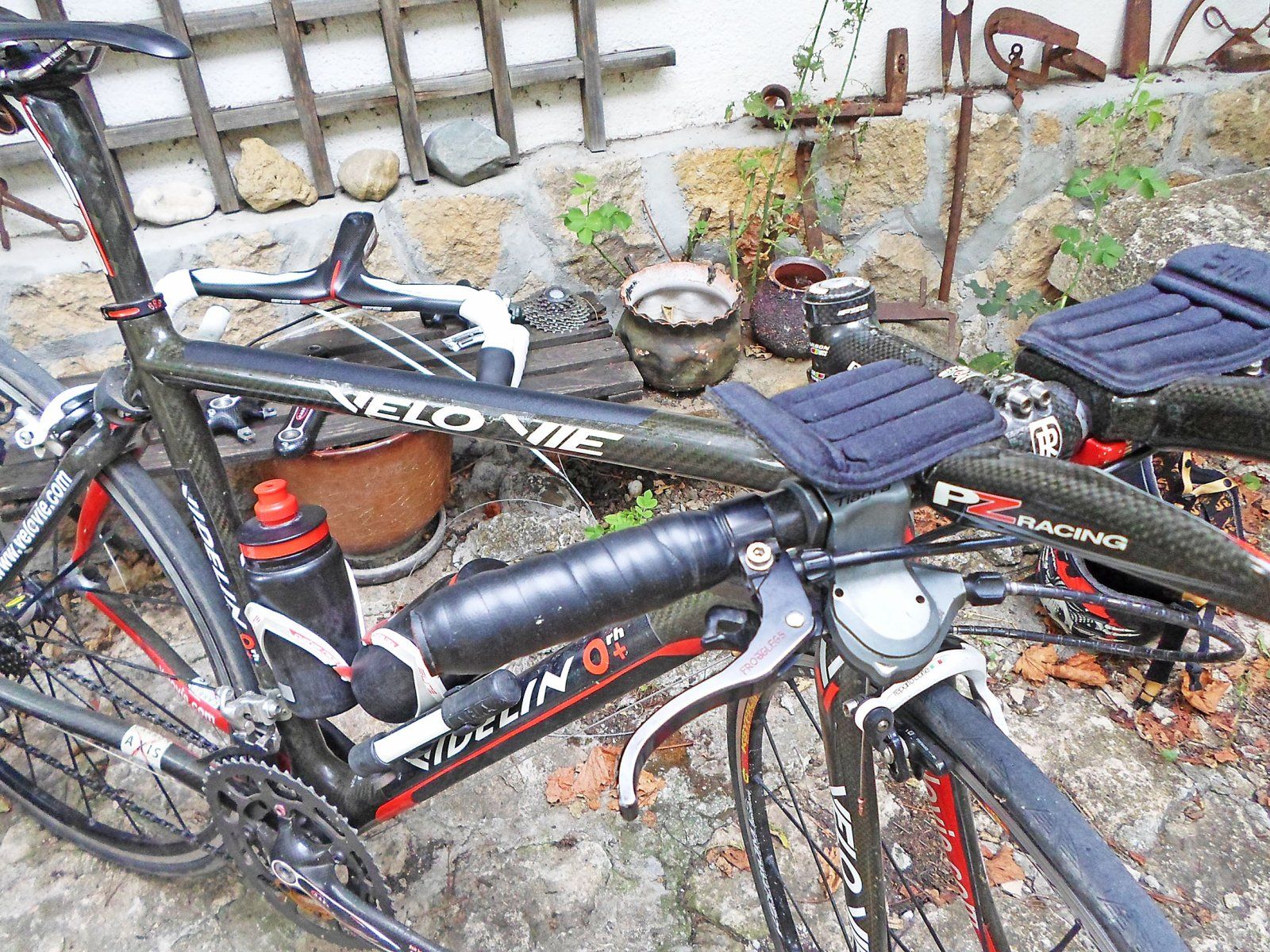

Bremshebel müssen für Canti sein, V-Brake gehen nicht.
Schalthebel SL-R770 (wenn du sie noch irgendwo findest)
Flatbar mit Tiagra
Ach ja: nur die silbernen Tiagra-Hebel (SL-4600) funktionieren mit deinem Schaltwerk. Die späteren anthrazitfarbenen (SL-4700) sind nur mit 10-fach Schaltwerken aus dieser Tiagraserie oder mit 11-fach Schaltwerken kompatibel.
Wer sagt dir, dass er eine 11fach Kassette montieren kann?
