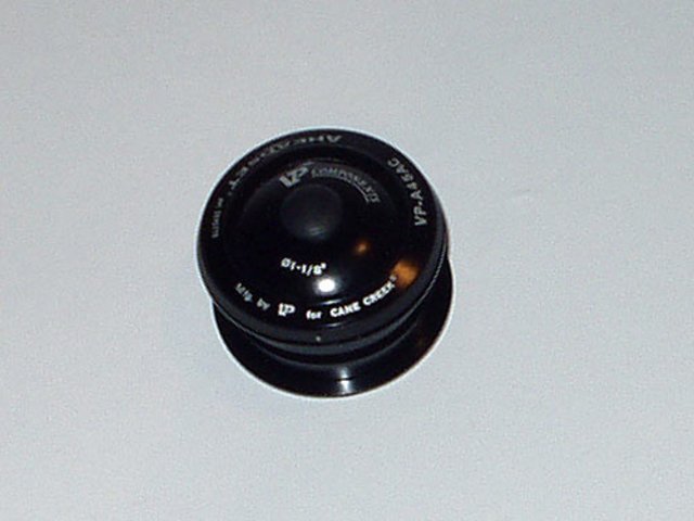

hallo, habe nun einen Rahmen gekauft, und man hat mir auch gleich die Lagerschalen vom Steuersatz eingepresst.
Diesen Steuersatz habe ich nun:
http://www.cyberspeiche.de/fotos/canhpin45.htm
Der Gabelkonus ist hier aber nicht geschlitzt !!
Jetzt wollte ich fragen, da an dem Konus noch eine Gummilippe (dichtung) mit eingearbeitet ist, ob man diesen "Schlitzen" kann oder doch besser nicht?

Hallöle,
einen Schlitz vertragen alle Cartridgelager so wie die in Deinem Bild. Nur bei Kugellagern mit Kugeln im offenen Käfig würde ich es bleiben lassen. Bei den Cartridges presst sich der innere Ring fest auf den Konus sobald Du Dich zum ersten mal kräftig auf den Lenker stützt oder bremst. Das bißchen Gummi mitdurchsägen ist ja kein Problem. Den Schlitz vorher auf der Gabel am besten zur Seite drehen und gut fetten.
ABER: Man muss ja nicht die Säge ansetzen. Hier im Forum nutzen wohl viele so ein poliertes Standardstaubsaugerrohr aus Metall. In den Baumärkten hier habe ich dagegen noch nie was Gescheites zum kreativ Missbrauchen gefunden.
Naja, frohes Schrauben.
