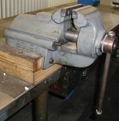

P.S. das mit dem Schraubstock ist kein Witz, damit press ich schon seit Jahren meine Steuersätze ein.
AW: Rennrad-Rahmen,zwecks Selbstaufbau, was ist zu beachten??
Ich mache das auch schon immer allerdings mit Gewindestange! Ich empfehle dir aber noch Jemanden der deinen Steuersatz hält, während du zu drehst. Ging bei mir immer butterweich.
