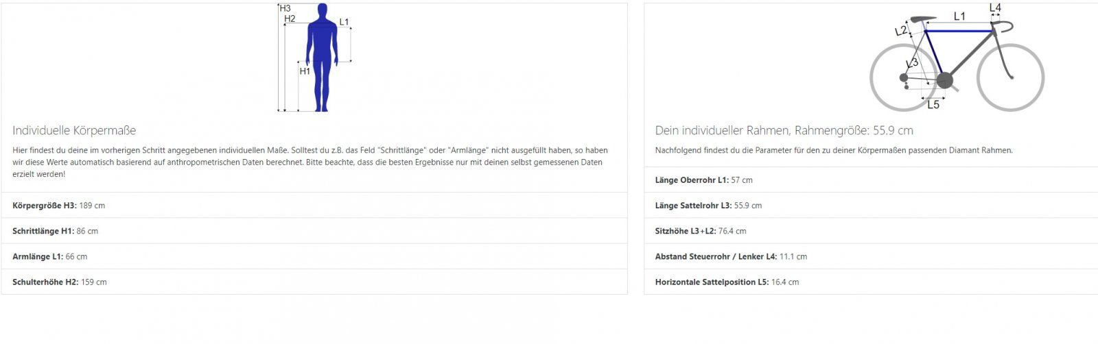

Welche Geometrie kann man als Neuling empfehlen?
Meine Freundin hat mich vermessen.(siehe Anhang)
Ich habe einige Szenarien jetzt durchgespielt - ich kann über mein Arbeitergeber das Jobleasing machen und würde auf die Konfiguration bei Stevens kommen , leider geht es nur bei einem Händler der hat nur Stevens zur Auswahl.
custom.stevensbikes.de/my/d8XXwc
Leider habe ich keine Ahnung zum Thema Kassette welche man als Anfänger benötigt hab mich für di 11-28 entschieden.
Die anderen Variante als Kauf über mein Portmonnaie mit Verkauf meines Trekkingrad - da würde ich natürlich das Budget einkürzen. Hierzu würde ich als Leasing mir eventuell noch ein E-Bike dazunehmen.
Da würde im Budget das
Radon R1 Disc Ultegra passen auch von Geometrie her.

Ich hab mir bei der Zuhausefahrt überlegt - das ich mir selber ein Rennrad kaufen werden. Und habe nochmal einige Geometrierechner "studiert" und komme auf verschiedene Werte.
persönlicher Stack soll sein 590mm
persönlicher Reach soll sein 395mm
Und habe noch zwei andere Räder rausgesucht
Radon Vaillant Disc 8.0 Größe L
L1 = 580mm
L3 = 527mm
Vorbau= 110mm
Stack= 577mm
Reach= 405mm

Rein mathematisch gesehen kommt das Canyon doch eher an meine Körperform an oder ?
Obwohl mir das RADON besser gefällt.
deine 'Körperform' besteht aus kurzen Beinen und langem Oberkörper, wieso sollte dir da eine Endusance Geometrie (hoch und kurz) besser passen? Ausser man will überhaupt keine Überhöhung fahren, selbst dann wäre das Canyon zu kurz, und ein RR eventuell nicht das richtige Rad. Diese 'persönliche' Stack und Reach-Rechnerei ist kein Freibrief, dass man nicht trotzdem das Hirn einschalten, und Räder probefahren muss.
Das ist wohl wahr - wollte jetzt aber keine 10 x Fahrräder bestellen. Sondern eine Richtung, in meiner Nähe sind zum größten Teil E-Bike Läden oder ein Profi-Rennradladen.
Ich möchte auch kein Beratungsdiebstahl tätigen - im Laden beraten lassen im Internet kaufen.
