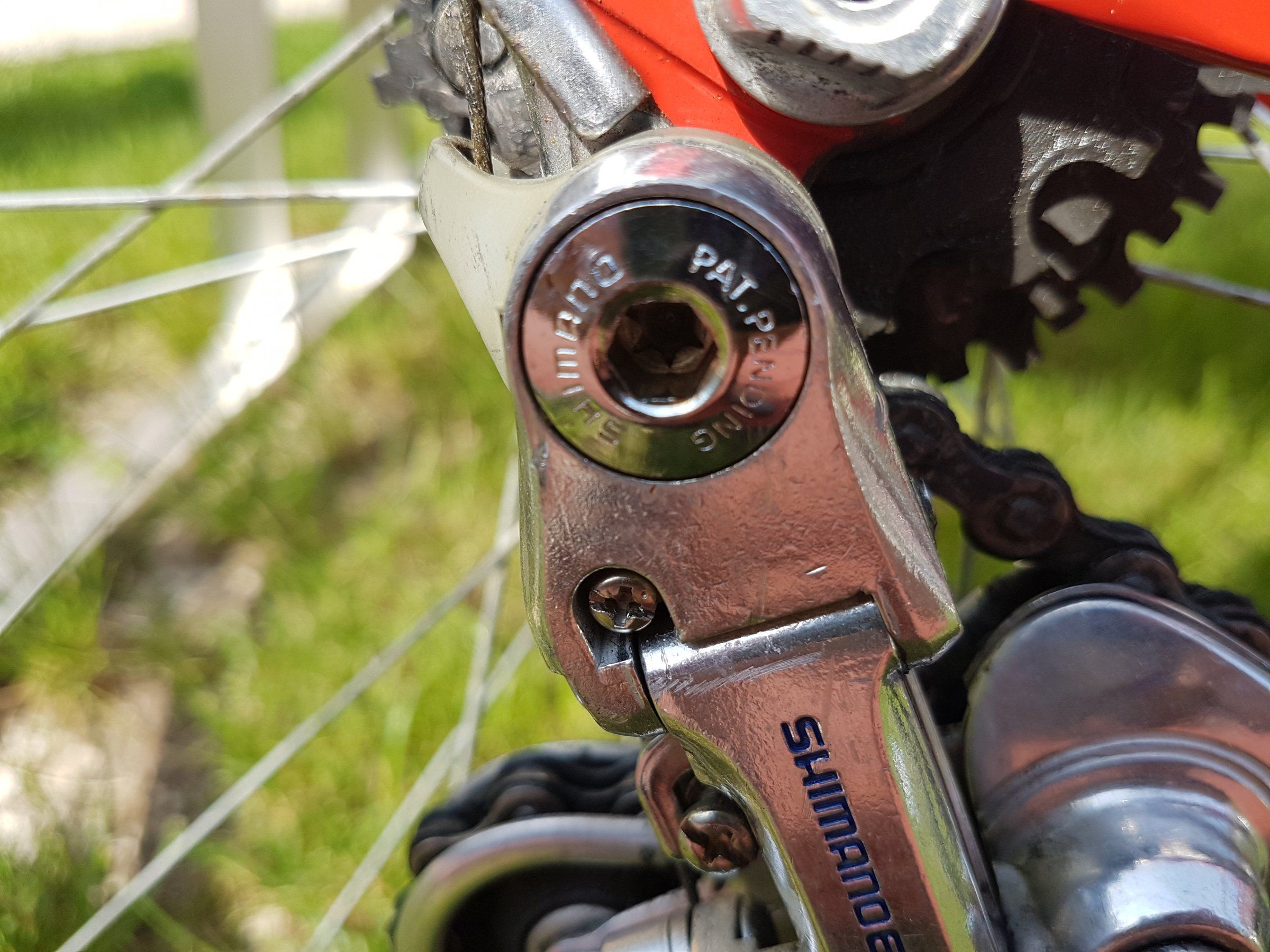

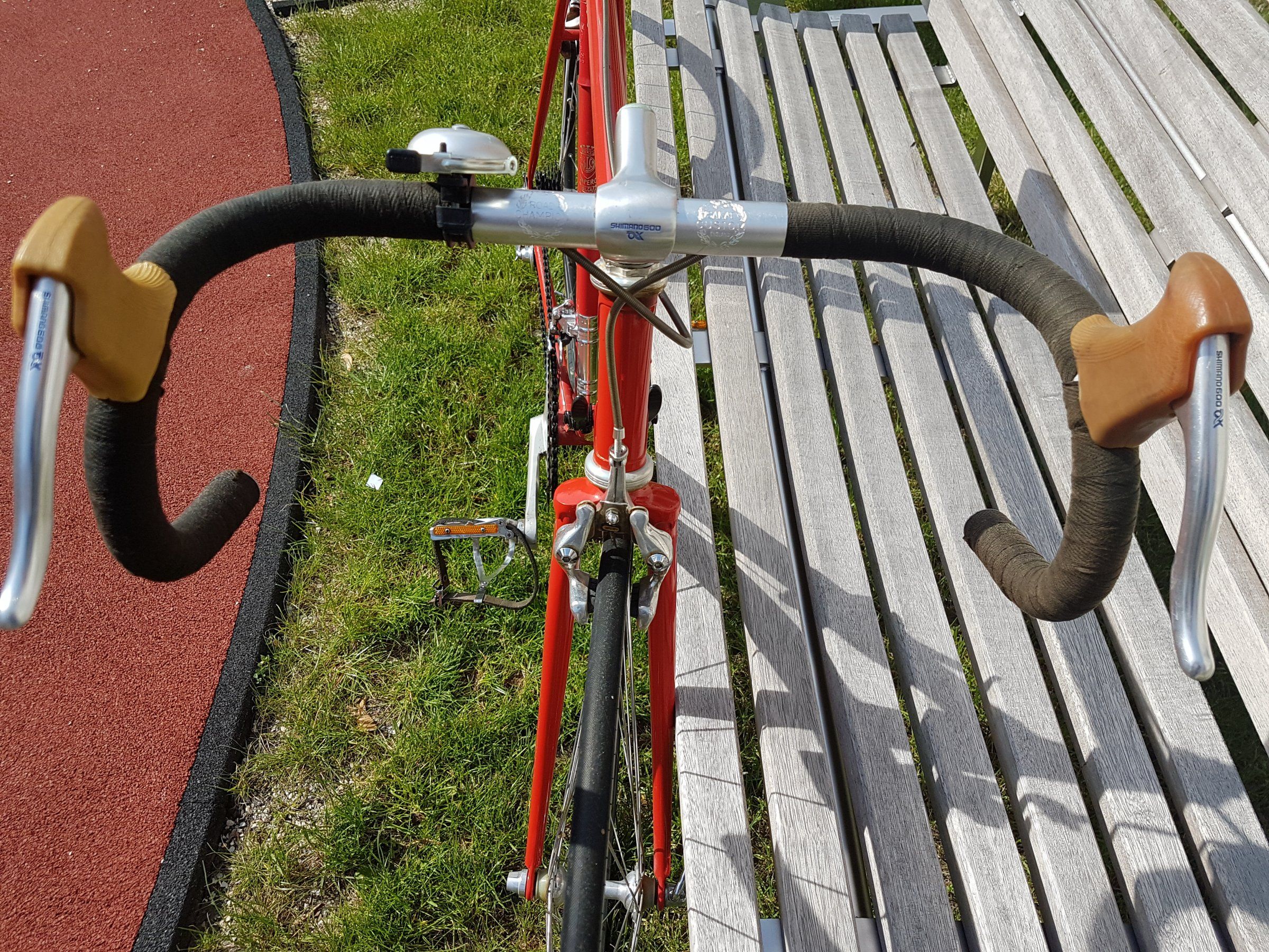

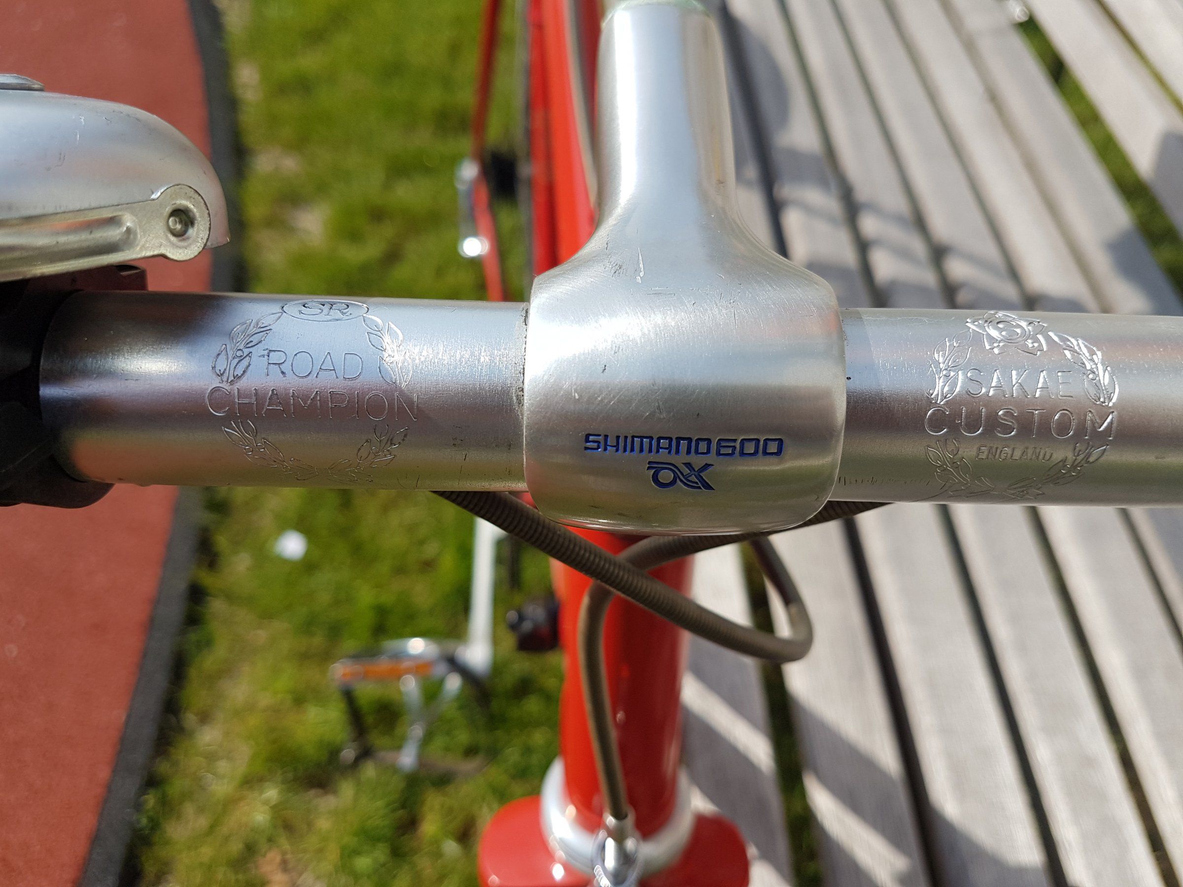

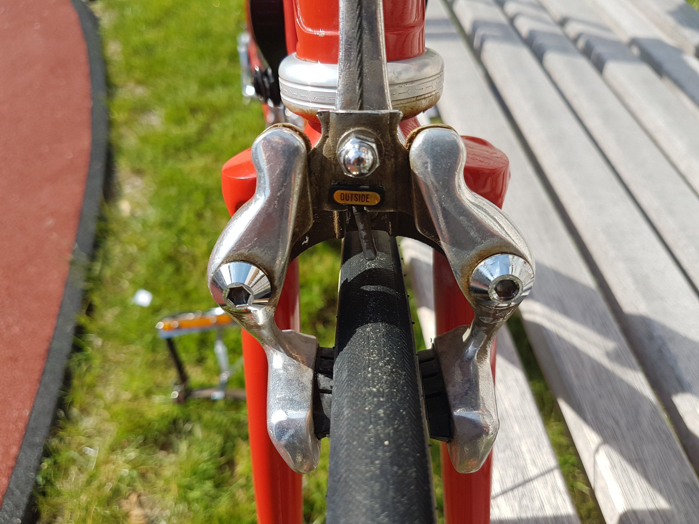

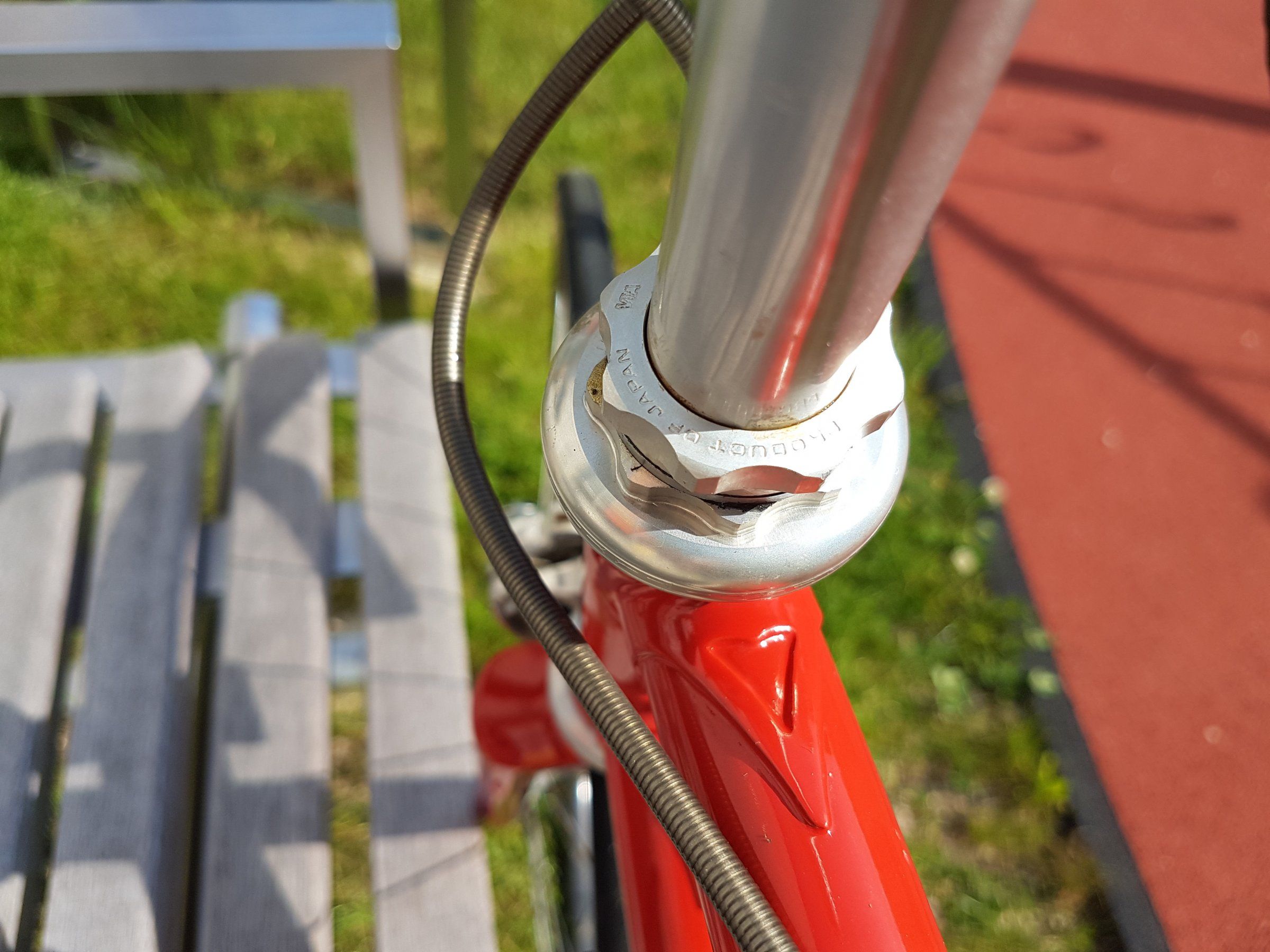

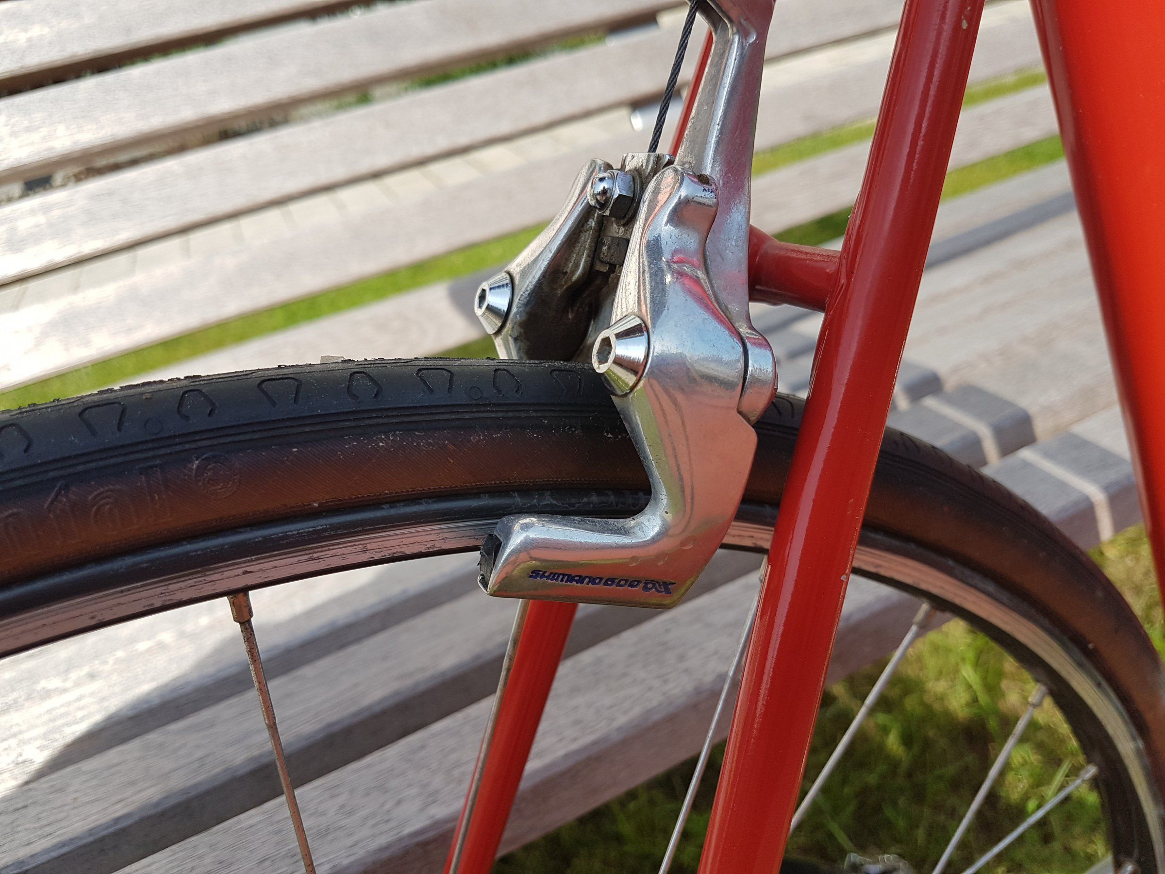

So, noch ein paar Bilder ;)
Habe ich bei einigen Schrauben/Muttern die Bezeichnung "Campognolo patent" gefunden.
Deutet das auf Campognolo Rennrad?

einigen Schrauben/Muttern die Bezeichnung "Campognolo patent"....
Nee nur die Schrauben sind dann Campa....aber die 600er sieht doch schick aus.
Bremsen sind schon eher besonders denke ich. Für 150,- hast du das gut gemacht, nur den Rahmen ..der ist gut wenn du es so möchtest, sonst ist er durch fehlende Origi´nalität entwertet

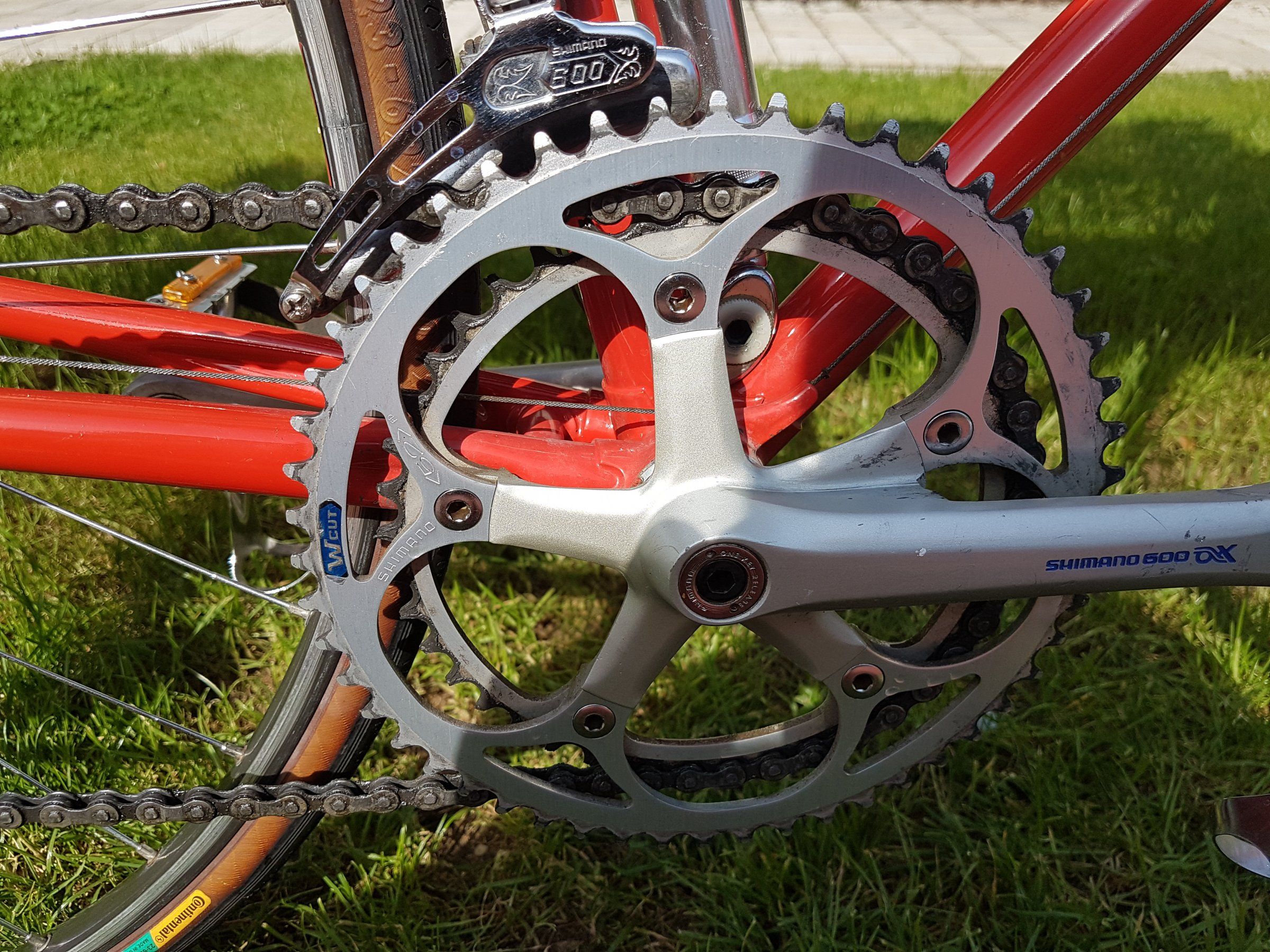

??? bin kein Fachman, deutet das auf it.Rennrad??
2x Rechtsgewinde deutet zumindest auf ein italienisches Tretlager hin. Die sind meist an italinischen Rädern verbaut. Andere Tretlager (BSA zBspl.) haben auf der linken Seite ein Rechtsgewinde und auf der rechten Seite ein Linksgewinde.
Aber überlackiert kann es alles und nichts sein. Einige Hersteller haben Details eingraviert... oder haben eine markante Bauweise. Gibt es hier leider nicht. Da kann man nix machen. man kann höchstens noch in Richtung der verwendeten Stahlrohre forschen, dazu mal den Durchmesser der Sattelstütze messen.
Gutes Rad (verarbeitung schaut gut aus, nix billig zusammengeschossen), mit guten Teilen. fahren und freuen.
SPORT FREI!
Es deutet auf zwei Rechtsgewinde, was entweder italienisch ( 36x24 Gehäusebreite 70mm) ist oder französisch ( 35x1 68mm Gehäusebreite).
Das bedeutet, dass das Tretlagergehäuse von einem italienischen Hersteller stammt, oder eben von einem französischen ( wobei hier meist der ganze Rahmen aus Frankreich sein würde).

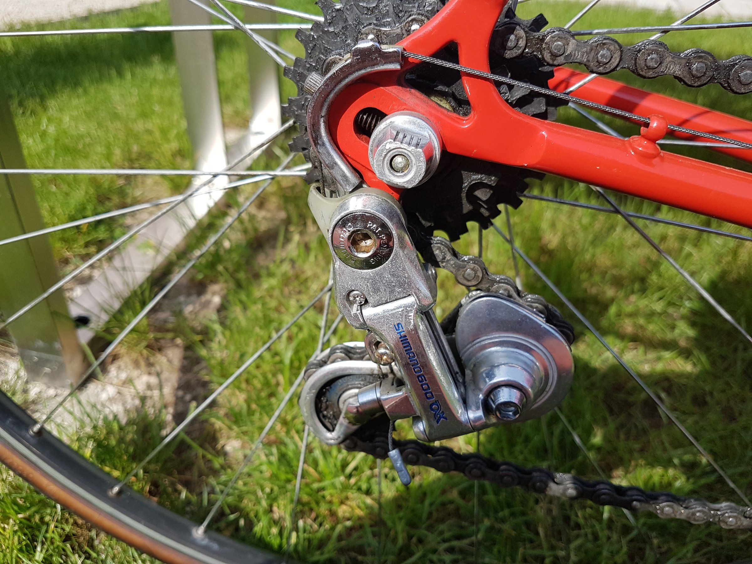

Du hast auf keinen Fall einen "Goldschatz" gehoben. Die Preise sind beinahe wieder im "normalen" Bereich und das Ding ist zwar ganz anständig, Zustand okay, aber nicht überragend, die ( japanische) Gruppe durchaus "sammelnswert" aber weil "nur" 600AX und nicht Dura Ace AX, auch nicht besonders wertvoll.
Außerdem ist die einer der alle Nase lang mal vorkommenden "technischen Fehlschläge" in diesem Fall eben von Shimano. Die ist in Sachen Einstellung und Funktion etwas "schwierig".

Wenn der Rahmenbauer sich nicht in Form von Gravuren oder sonst. eigenen Kennzeichen verewigt , kann man selbigen kaum identifizieren .
Weil ein Rahmen besteht aus einem Rohrsatz plus die ganzen Muffen und sonstigen Verbindungsteilen (Stege , Tretlagergehäuse etc. )
und das sind alles Norm - und Handelsteile , die jeder Fertiger nur einkauft und nach seinem Geschmack mischt , und danach zusammenlöten wird .
Die Art der Rahmennummerierung könnte ein Hinweis sein , mehr nicht .
Nicht mal den verwendeten Rohrsatz bekommt man raus , bestenfalls kann man anhand des Aussendurchmessers des Sitzrohres und der darin steckenden Sattelstütze auf die Wandstärke des Rohres schliessen , nur haben diverse Rohrsätze ebenfalls gleiche Abmessungen .
Sollten die Rohre glatte metrische Maße aussen habe , wird der Rahmen aus Frankreich/Schweiz sein , sind das krumme Maße kann das auch sonstwo sein.
Französische Tretlager Gewinde haben genauso wie italienische beidseitig Rechtsgewinde ( 35x1 bzw. 36x 24 Tpi ) , ist rechts ein Linksgewinde drin ( BSA Gewinde ) kann der Rahmen aus Resteuropa , aber auch aus Asien stammen .
