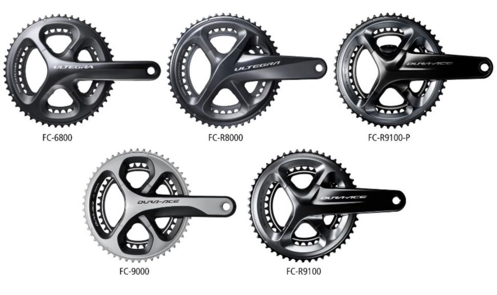

Bei der Kurbel aufpassen. Die sind teilweise von Shimanos gigantischen Rückruf betroffen. Bilder von gebrochenen Kurbeln gibt's im Netz.Ich suche mir gerade eine DA 9100 zusammen und bin schon stellenweise schockiert, wie günstig das mitunter wird.

Alle meine Shimano-Kurbeln sind von den Seriennummern her vom Rückruf betroffen und alle halten seit Jahren problemlos.Bei der Kurbel aufpassen. Die sind teilweise von Shimanos gigantischen Rückruf betroffen. Bilder von gebrochenen Kurbeln gibt's im Netz.
Habe sie auch, aber noch ist nichts.
9000er ist, glaube ich, auch dabei.
Wenn man sich die Wandstärke und die Klebeflächen anschaut, glaubt man nicht dass die eine Woche überleben werden.
Hab's damals schon beim Paul Lange Stand bemängelt. Die meinten: hält!
Ultegra 6800 und R8000, DA 9000 und R9100. Wenn ich die R9100 habe, ist meine Sammlung endlich vollständig.Ja, müssten so ziemlich alle 9xxx betroffen sein.

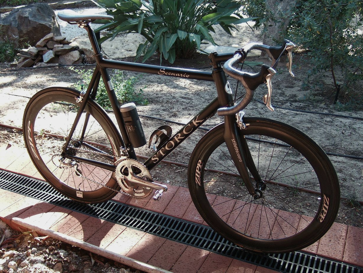

Neben den von dir genannten Marken wäre vielleicht Storck noch interessant? Ich hatte mal eins, das mir sehr gut gefallen hat.

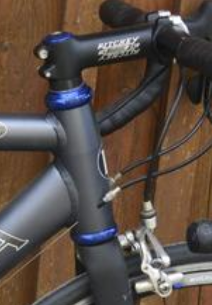

In der Hochphase des Leichtbaus mit Aluminium gab es schon Rahmen, die grenzwertig dünn gefertigt wurden. Solche Rahmenrohre konnten zB am Oberrohr mit kräftigem Daumendruck durchaus etwas (federnd) eingedrückt werden.
