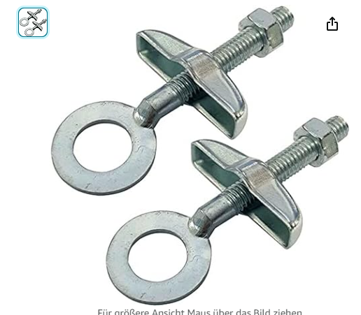

kann sinnvoll sein, die achse mit solchen spannern zu sichern:

Es gibt solche Sicherungen auch für normale Ausfaller im Singlespeed Bedarf, braucht man aber eher bei Starrgang damit es beim Kontern nicht die Achse aus dem Ausfaller zieht. Bei Singlespeed reicht ein gut angezogener Schnellspanner.

Zieht es da die rechte Seite nicht nach vorn?

Nein, die Kräfte sind nicht anders als mit Schaltung, Der Schnellspanner muß das halten.
Nur bei Starrgang empfehlen sich die Sicherungen. Beim Kontern hat das Rad den Drang nach vorne auszuweichen. Bahnausfaller sind deshalb nach hinten offen um das Herausrutschen der Achse zu verhindern falls die Muttern nicht genug Schnackes haben.

Meins sieht auch so aus. Ist bei mir einmal vorgekommen, da ich den Schnellspanner nicht fest genug angezogen hatte. Aber die Spanner oben sehen interessant aus, kann man die überall verbauen?
Die sind für normale Ausfallenden und können im Grunde überall verbaut werden. Über die Achse stecken und dann die beiden Bleche rechts und links des Ausfallers einfädeln. Mit der Schraube hinten werden sie fixiert und gekontert. Ich hab die gegen vorhandene Massingschrauben getauscht weil die originalen ziemlich billig aussahen. Braucht man aber wirklich nur bei Starrgang.
