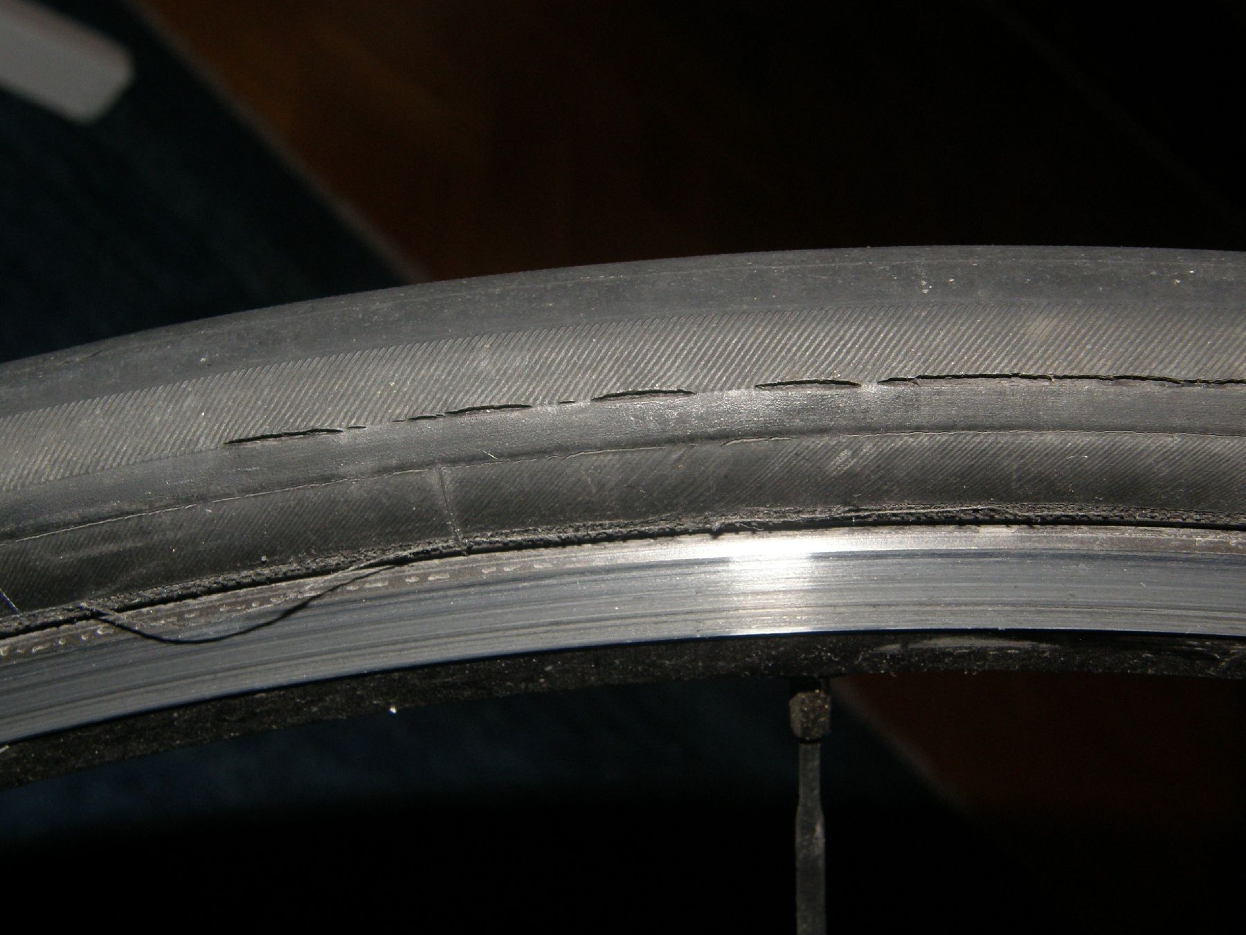

hab gerade gesehen das mein hinterer Conti GP4000 (23er) hinten links rissig ist und zwar einmal rund um den ganzen Reifen.
Er hat ca 800km gelaufen und ist ca 10 Monate alt, gefahren mit 8 bar.
Was meint Ihr dazu, ist das nur die Farbe die blättert ?
Na ja hab die Bilder auch mal nach Conti geschickt mal schauen was die sagen !

Sieht schon etwas rissig aus. Würde persönlich aber sagen, dass das ein "beobachtungswerter" Zustand ist, dh mal schauen, wie es sich entwickelt. 800km sind halt auch keine Laufleistung.
Aber einmal blöd irgendwo durchgefahren oder drübergerollt und selbst der neueste Mantel kann kaputt gehen.

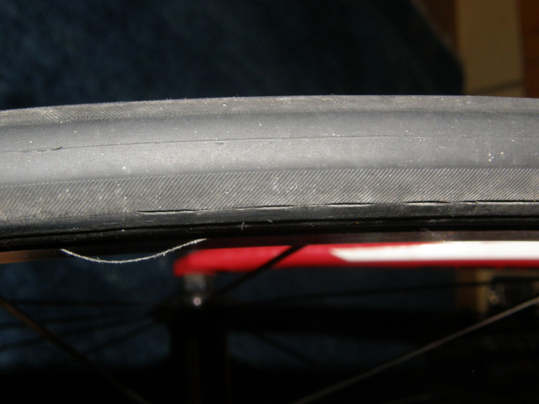

Ich hab ein ähnliches Problem mit meinem Mavic Aksion.
Ist das noch fahrbar oder lieber austauschen?
Auch der Mavic scheint mir eindeutig mal mit zu wenig Luft unterwegs gewesen zu sein. Ein Tour reicht ja... Wenn auf einem Kilometer ein Reifen ca. 470 mal rotiert, dann wird er an jeder Stelle seines Umfangs auf einer 50-Kilometertour 23500 mal durchgewalkt und dann....... IST ER KAPUTT!!! Delaminiert, spröde, rissig, Faserbruch,...,...,... etc.
Achtet auf den Reifendruck und fertig!
Anhang anzeigen 56008Anhang anzeigen 56010
Das ist meiner Meinung nach nicht mit dem Problem von Sauerland zu vergleichen. Deinen Reifen würde ich austauschen, während ich den von Sauerland weiter fahren würde. Bei Sauerland ist das Gummi oberflächlich etwas spröde. Solchen Reifen fahre ich noch weiter, bis sie wirklich abgenutzt sind.
Bei miko platzt das Gummi an der Seite ja richtig auf. Das wäre mir dann doch zu viel des Schlechten.
