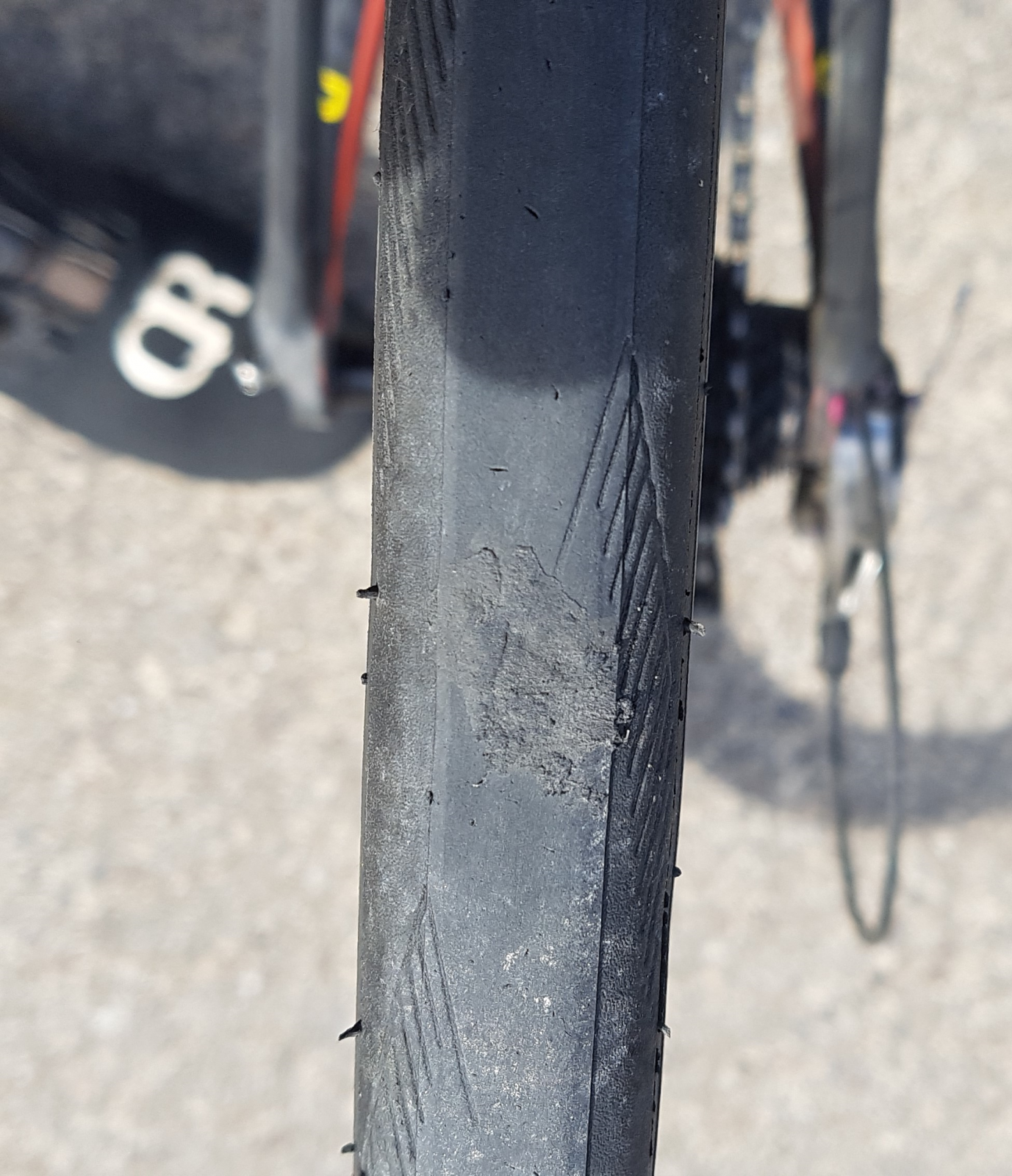

Hallo, das ist mein aktueller Hinterreifen, Schwalbe One Evo, ca. 2000km, hier kurz vor dem Umzug auf die Sommerfelge:
Ich habe den Cut noch ´n Tacken tiefer geschliffen/angeraut. Die Kerbe anschließend mit Gummilösung angelöst. Mit Gummilösung und geschliffenen Gummikrümeln von einem alten Schlauch eine pastöse Masse angerührt und in die Kerbe gefüllt. Eine Folie und einen Schmutzradierer über die Klebestelle und das ganze mit einem Klettband fixiert. Der Reifen war während der Prozedur auf eine Felge aufgezogen und mit 7bar befüllt. Eine Stunde Reaktionszeit und eh voilá:
So sieht die Misere nach ca. 150 km aus. Ich hatte nichts erwartet, bin aber ziemlich sicher, dass der Mantel, mit wieder verschlossener Karkasse, auch wieder bis 10k km rollt.
