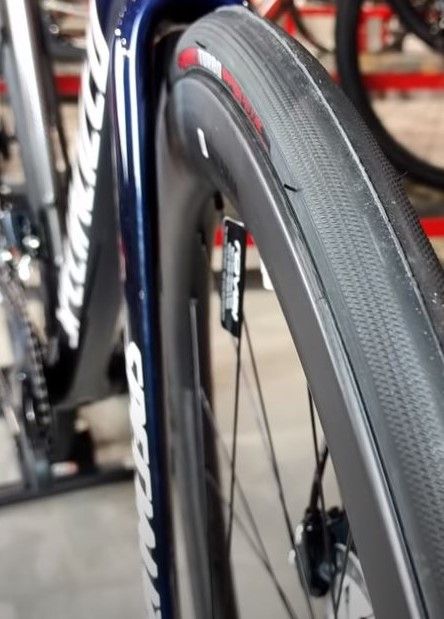

Also das mit Aerodynamik scheint so auch nicht mehr aktuell zu sein. Zumindest sieht Specialized das anders. Beim neuen Tarmac Pro ist die vordere Felge breiter als der Reifen. Das hat im Windkanal zur besseren Ergebnissen geführt.
Die sehen das nicht anders. Nach allem was ich weiss ist Stand der Technik. das die der Reifen nicht breiter als die Felge sein darf, weil sonst der Luftstrom am Übergang von Reifen und Felge abreißt und es zu Verwirbelungen kommt. Ich hoffe das das was cih geschrieben habe, nicht anders verstanden wurde. Ich wollte ja grade auf darauf hinweisen, das ein 25mm Reigen schon breiter also die Felge ist.
Wir groß und relevant der Effekt ist, ist dann noch mal ne andere Frage.
Die sehen das nicht anders...
Laut deiner Aussage hat man die beste Aerodynamik, wenn der Reifen die selbe Breite hat wie die Felge.
Die Tarmac Felge ist vorne aber breiter als der Reifen, somit sind sie zu einer anderen Erkenntnis gelangt und sehen die Sache anders als du. Und dass die Felge breiter ist, ist kein Zufall.
Aber ich glaube wir sind uns einig, dass das bei den meisten auf der Strasse keinen Unterschied machen wird.
nein,. das habe ich nicht gemeint und ich meine es so auch nicht geschrieben zu haben. Aber mag missverständlich gewesen sein
Es ging ja um 23mm oder 25mm. Und die R460 ist ja 23mm breit,also ist eine 25mm Reifen unter aerodynamischen Gesichtspunkten zu breit. Zu einem schmaleren Reifen als 23mm hab ich ja auch gar nichts geschrieben, weil das auch gar nicht zu Debatte stand. Der Kontext war das ich hierauf geantwortet hatte.

Der Vollständigkeitshalber, ein Bild von dem Tarmac Laufrad.
