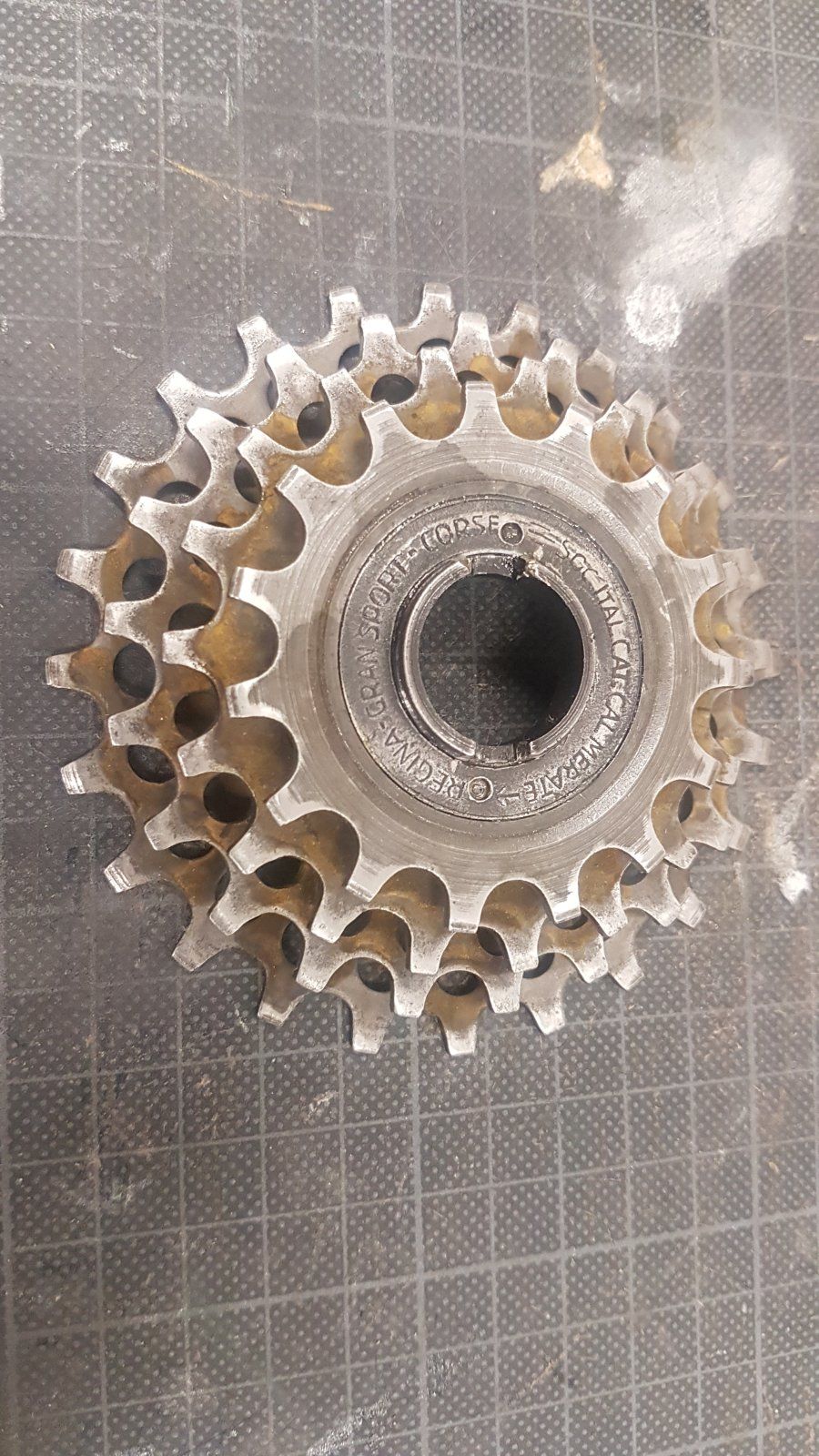

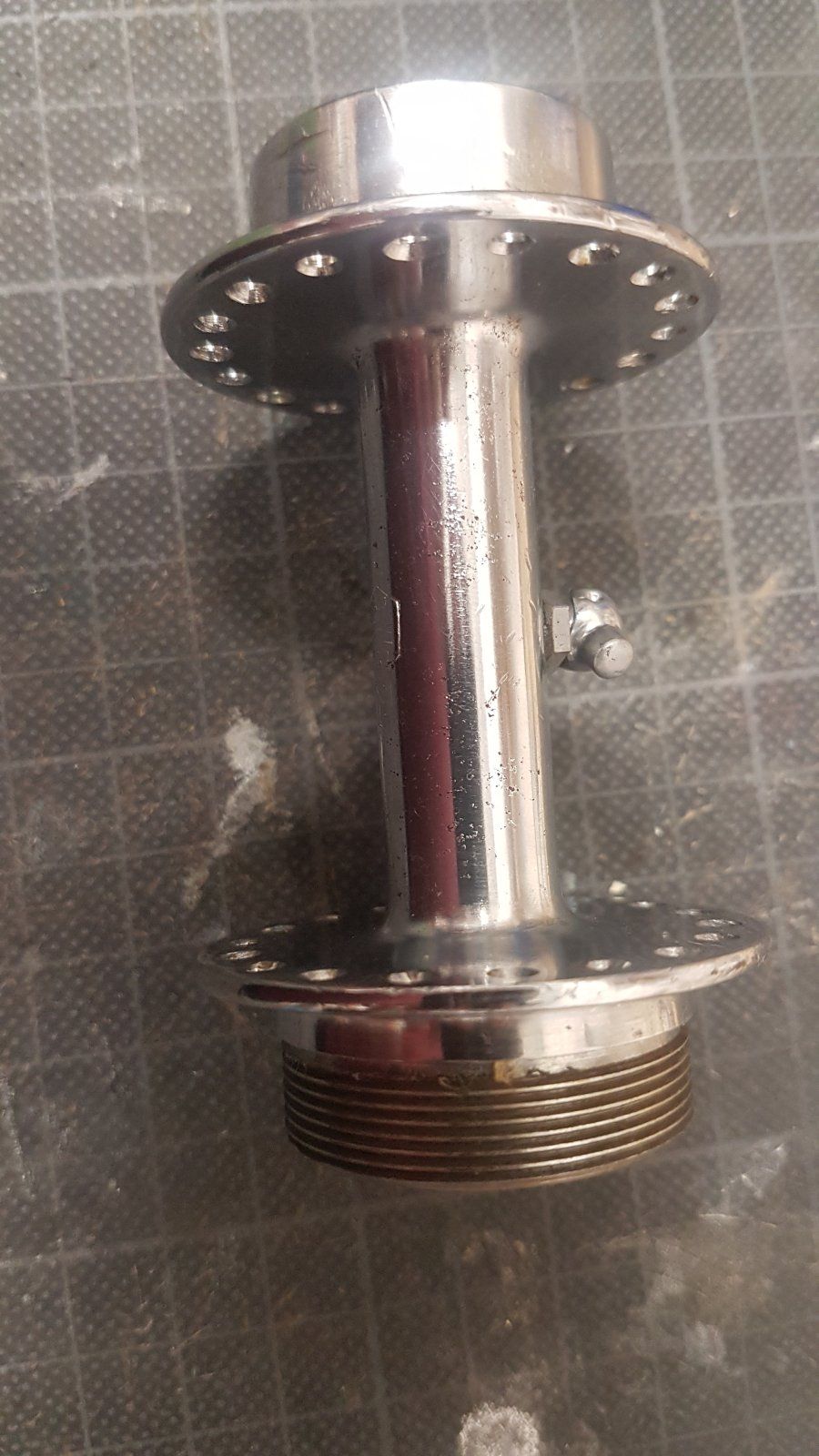

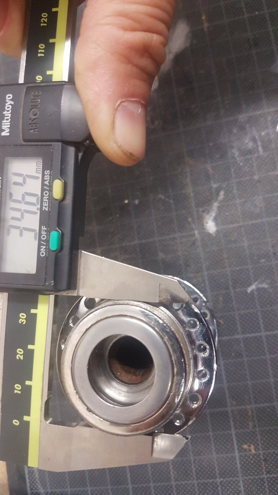

Hallo Andreas,
Vielen Dank das du so schnell geantwortet hast.
Ja ich habe schon gemerkt das es sich nicht so ganz einfach darstellt.

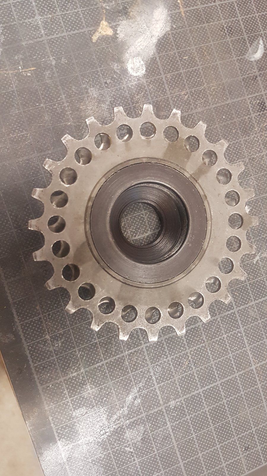

Ich dachte das es sich um ein italienisches Gewinde handelt

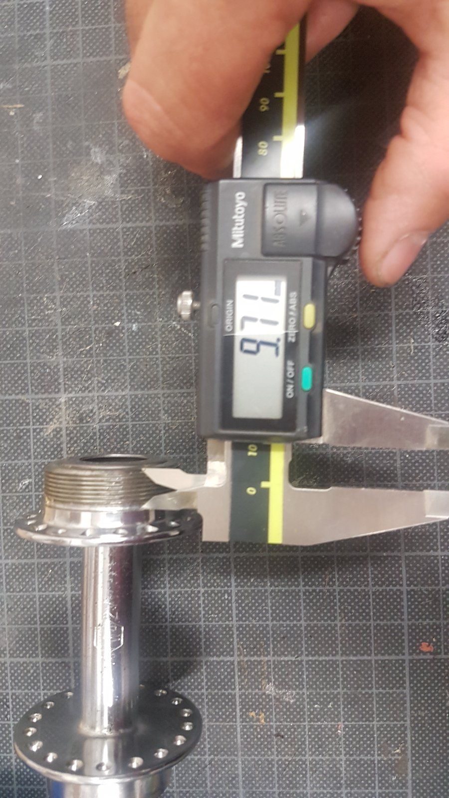

Ich habe das Gewinde mal ausgemessen.
Im Durchmesser 34,64mm die Steigung sollte 1mm sein. ( Ich habe keine Gewindelehre zuhause, wede das aber morgen auf der Arbeit prüfen.)
Die Gewindelänge habe ich mit 9,71 ermittelt.

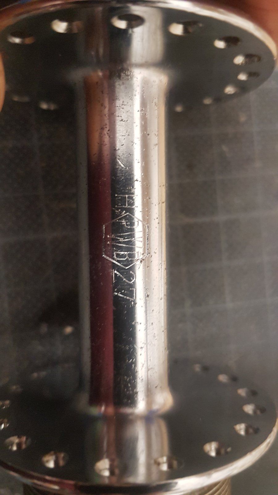

Bei der Nabe handelt es sich um eine PWB_Präzesionswerke Bielefeld.

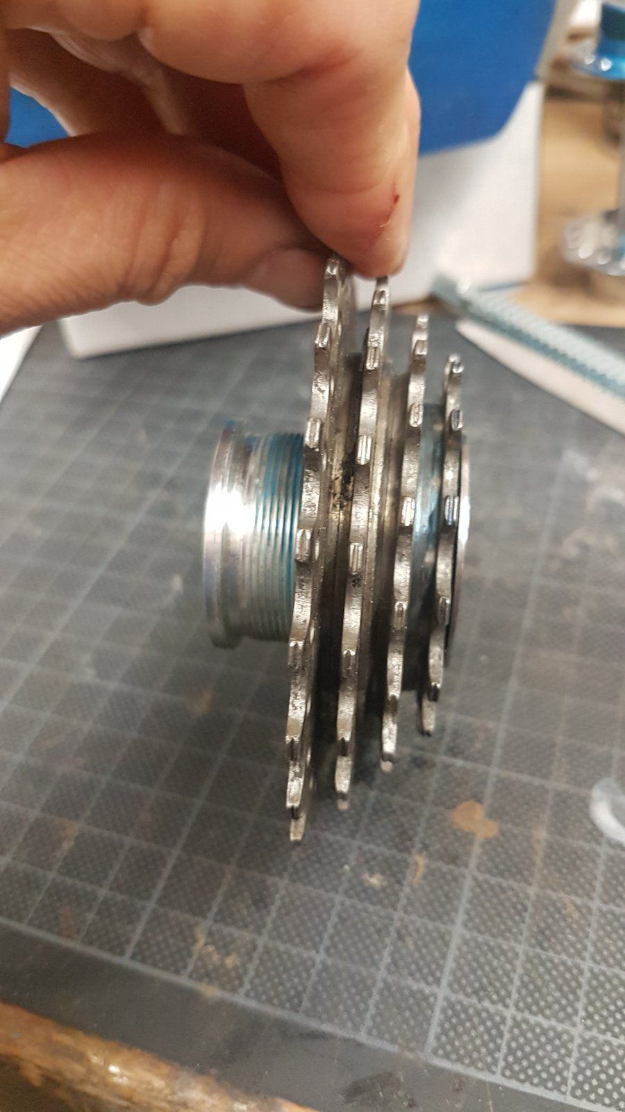

Ich hatte auch noch ein Bild von zusammengebauten Zustand. Hier ist zuerkennen das es eigentlich schon etwas Platz gibt.
Leider habe ich das nicht gemessen. Aber es sind schon ein paar Millimeter
Ich hoffe du kannst mir mit diesen Informationen etwas weiterhelfen!
Danke Christian

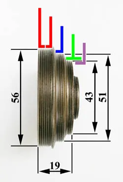

Hallo Christian
Mir war nicht bekannt, dass Du die Nabe bereits ausgespeicht und die Achse ausgebaut hast.
Denn nun stellt sich die Sache schon anders dar.

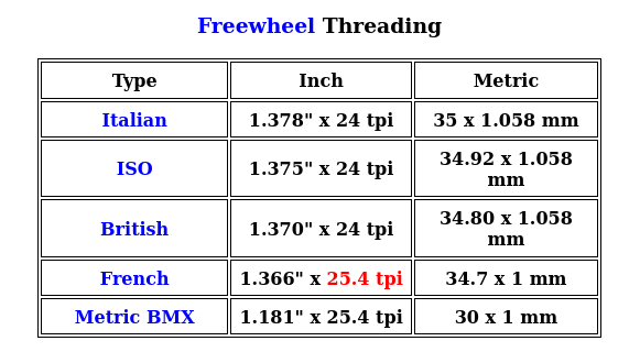

Die Gewindetiefe des Nabengewindes (die 9,71 mm) spielt keine große Rolle, hier passen sowohl 4-fach, als auch 5-fach Kränze problemlos drauf.
Der von Dir gemessene Gewindedurchmesser (die 34,64 mm) weisen aus meiner Sicht jedoch eher auf ein französisches oder britisches (als auf ein italienisches) Gewinde hin (siehe nachstehende Tabelle).
Um genauer festzustellen, was Du da für eine Kombination (an Naben- und Zahnkranzgewinde) hast, empfehle ich Dir die Anwendung folgender Arbeitshilfe: Gewindefaden, Beitrag #258
Wenn das Nabengewinde dann geklärt ist (da ich davon ausgehe, dass das Zahnkranzgewinde des ehemals montierten Regina 4-fach Kranzes mit dem Gewinde der Nabe identisch ist), kannst Du Dich nach einem anderen, passenden Schraubkranz umsehen.
Hier besteht die Möglichkeit, entweder einen 4-fach oder einen 5-fach zu suchen, da Du ja die Nabenachse sowieso (beim Einbau) neu austarrieren (Abstände des linken und rechten Nabenflansches zur jeweiligen Außenkante der Achse an der äußeren Kontermutter) und das Laufrad neu aufbauen musst (bei 5-fach kommt es somit allerdings zu einer etwas ungünstigeren Steilstellung der Speichen auf der rechten Seite).
Je nachdem, was für ein Gewinde und welche Abstufung Du (beim Schraubkranz) benötigst, kann es sein, dass ich (bei 5-fach) etwas Passendes für Dich habe.
Im Falle eines Umbaus eines 5-fach Kranzes von Atom der frühen Baureihe in einen 4-fach, kann ich Dir dann weitere Infos geben.

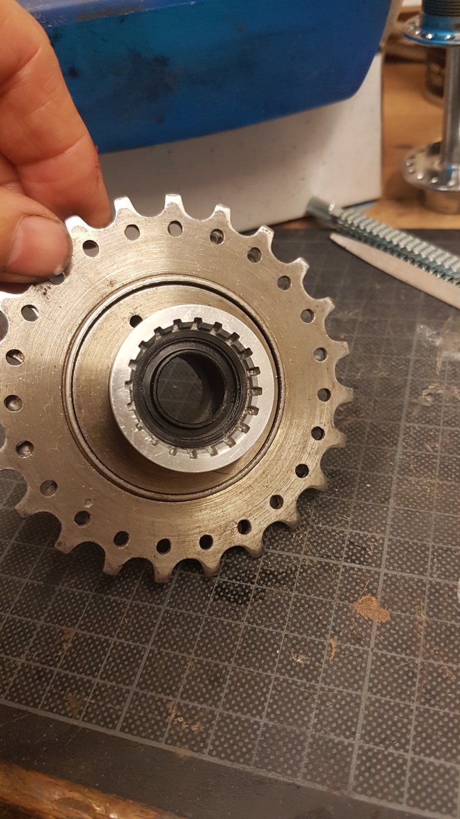

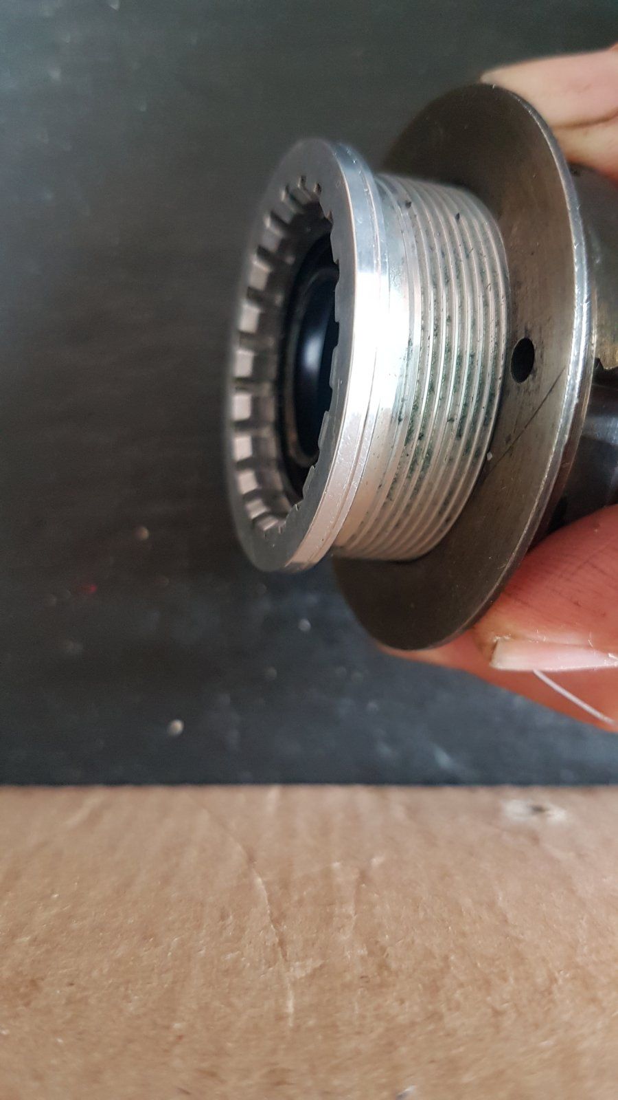

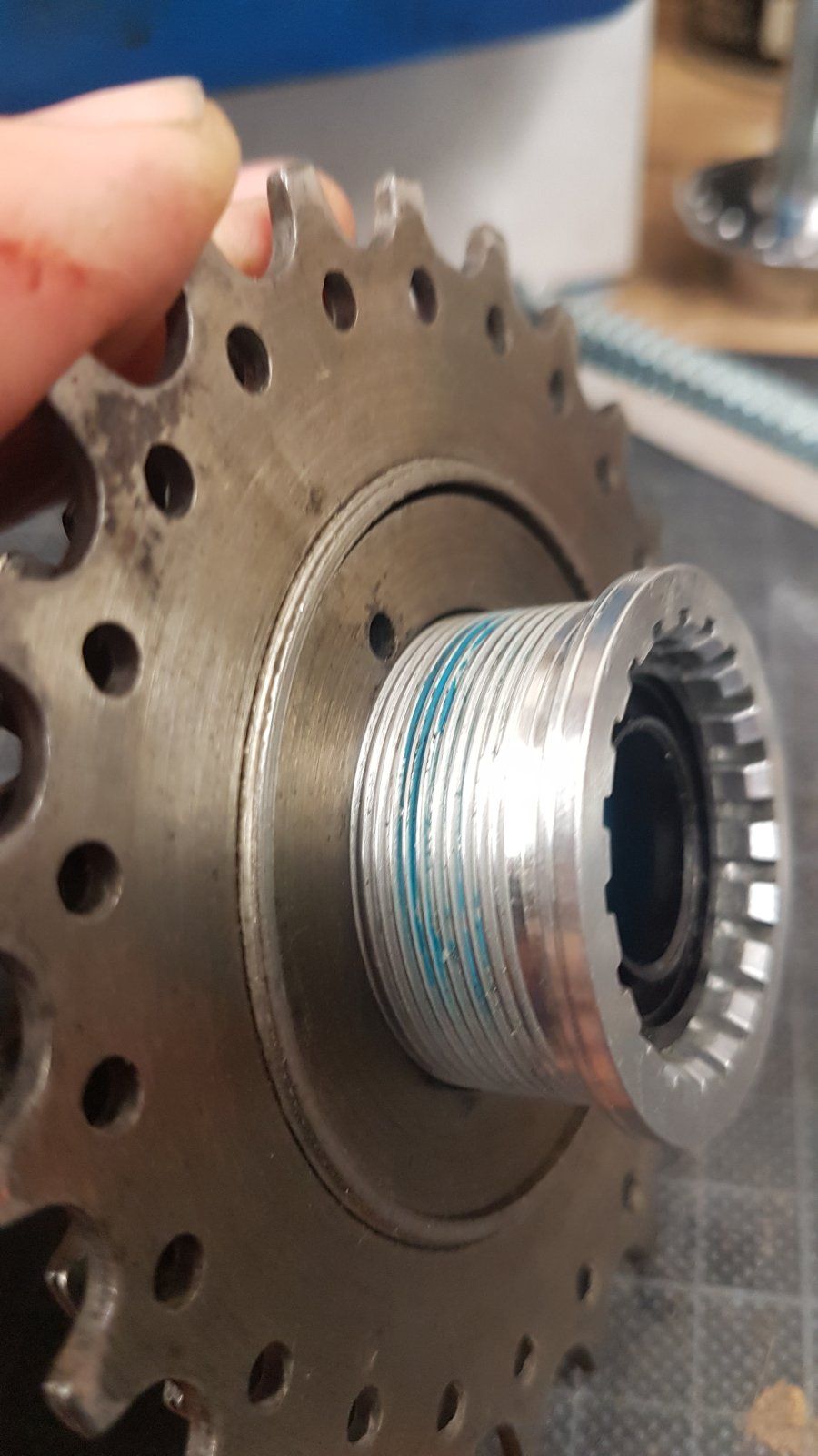

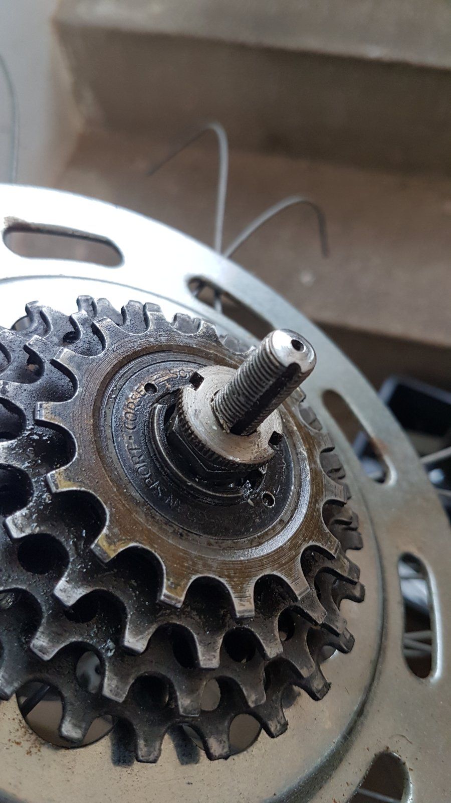

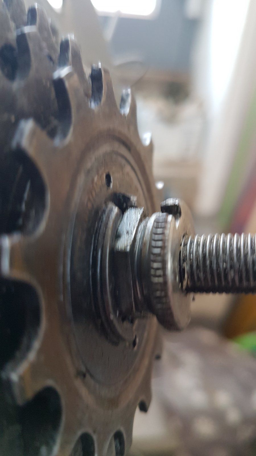

ich habe mir heute eine BSA Lagerschale organisiert und das Gewinde im Freilauf geprüft, um die Gewindeart zu ermitteln.
Um aus dem Gewindefaden, Beitrag #258 zu zitieren:
3. Lässt sich die Schale leicht eindrehen und hat (im weit eingedrehten Zustand) etwas Spiel, handelt es sich um ein italienisches Gewinde
=> der Aussendurchmesser 34,7mm des Gewindes deutet eher nicht auf ein Italienisches Gewinde hin aber nach der oben genannten Methode ganz sicher kein brittisches(2) und auch ganz sicher nicht Französisch(1)
=> Ich habe hier noch ein Bild und ein kurzes Video angehängt! Video_YT
Meine Versuche das Gewinde der Spieth-Mutter am Freilaufgrundkörper zu retten hatte nur mäßigen Erfolg, ich kann die Mutter zwar weiter aufdrehen aber es reicht nicht um das Lagerspiel des Zahnkranzes einzustellen.
Trotz Einsatz von Gewindefeile, Drehbank, Schlüsselfeilen Polierpaste.... Leider nicht Erfolgreich!
Grüße Christian

Mmmmh, Du hast versucht, die Tretlagerschale in den Deckel des Freilaufs, anstatt in den Grundkörper des Freilaufs einzudrehen.
Also nochmal, diesmal mit dem Gegenstück des Freilaufteils (und zwar von seiner Rückseite).
Sieh Dir die beiden Bilder in meiner Anleitung nochmals genau an (diese zeigen die Rückseite des Zahnkranzes, also das Teil des Freilaufs, welches auf die Nabe geschraubt wird).
Dort soll die Tretlagerschale eingeschraubt werden.

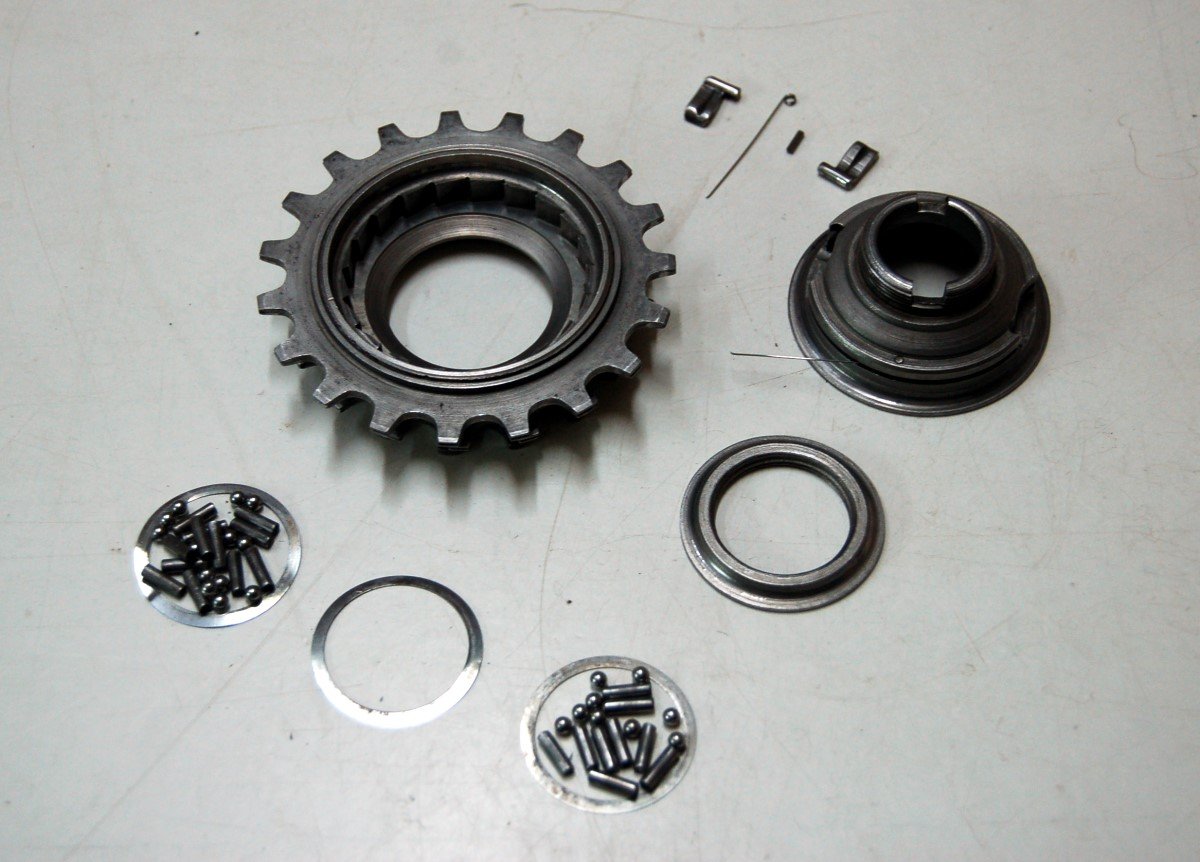

Hallo Andreas,,
das ist der Freilaufgrundkörper der auf die Nabe kommt.
Die Spietmutter mit der man die Lagerung des Zahnkranzes einstellt hat ja einen ganz anderen Durchmesser.
Ich habe die Bauteile mal zusammengebaut vielleicht kannst du das dann besser sehen.
Siehe auch das Video welches ich verlinkt hatte.
Grüße Christian

Aha, alles klar.
Ich hatte das (trotz des Films) nicht als Grundkörper des Freilaufs erkannt.
Sorry vielmals.
Nun ist es klar und korrekt (und man kann sich der weiteren Lösung Deines Problems widmen).
Ich habe mir nun den Film nochmals in Ruhe angesehen und würde sagen (so wie die Tretlagerschale in dem Freilaufgrundkörper Spiel hat), dass es sich um (bei dem Freilauf) um einen mit italienischem Gewinde handelt, auch wenn Deine Messung des Nabengewindes auf einen kleineren Durchmesser (als das italienische Maß) hindeutet.
Besteht der Nabenkörper eigentlich aus Stahl oder aus Alu (dieser glänzt auf den Fotos sehr, aber ich kann das nicht richtig erkennen, ob verchromter Stahl oder hochglanzpoliertes Alu)?

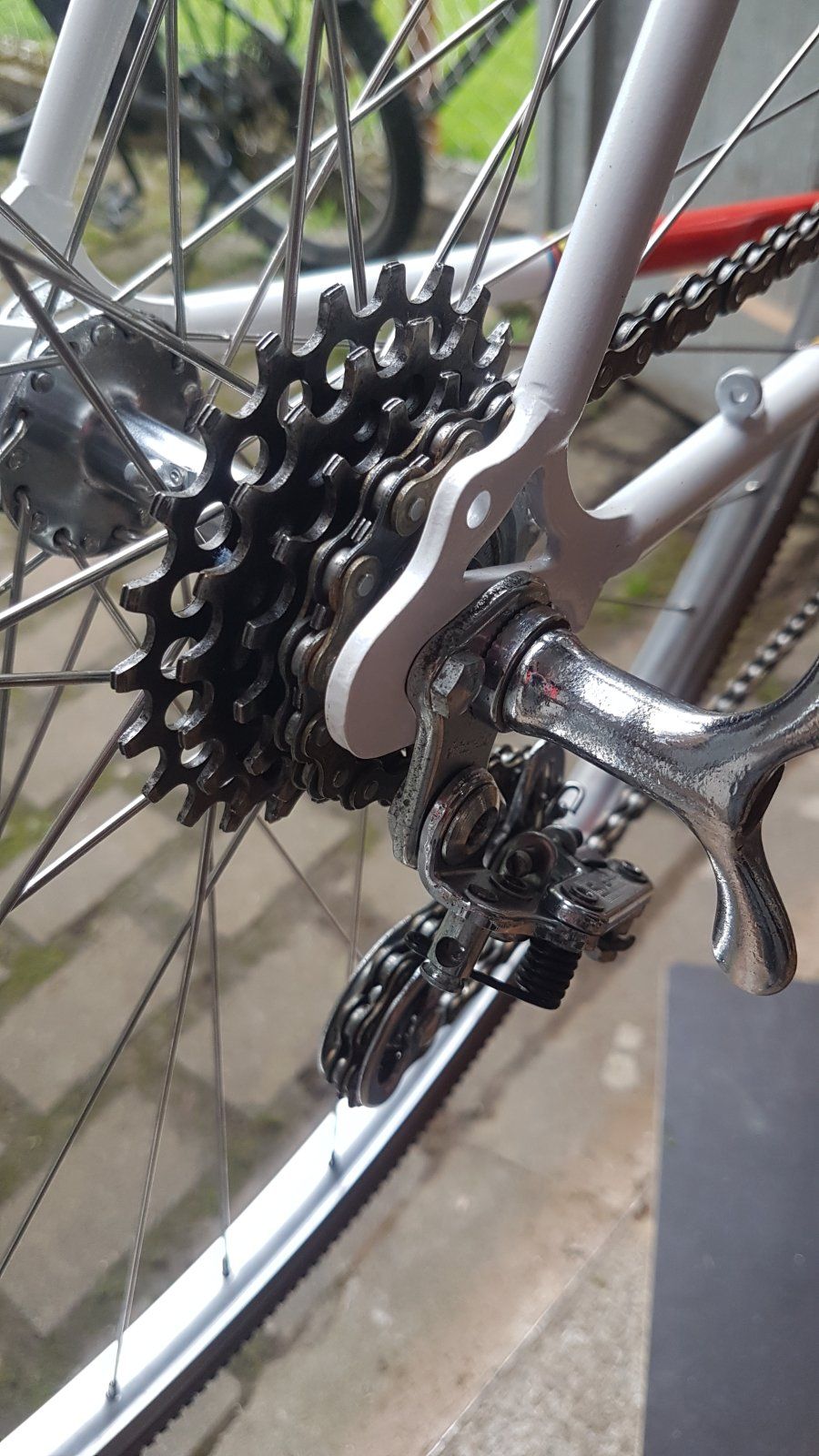

Hallo Andreas, Hallo Liebhaber von Vintagebikes,
durch Eure Unterstützung und Fachwissen ist es mir gelungen den Regina 4fach Kranz zu retten.
(Einen passenden Ersatz konnte ich auch noch bestellen)
Das Hinterrad konnte ich am Wochenende komplettieren und in den Rahmen einsetzen.
Es hat mich zwar einige Zeit gekostet neu Einzuspeichen und mittig zu zentrieren, aber das Ergebnis kann sich sehen lassen.
Die Tage noch Schaltung einstellen und die Pedale montieren, dann steht der Probefahrt nach 35Jahren am Garagenhaken nichts mehr im Weg.
Hier nochmals mein Dankeschön ans Forum!
Grüße Christian

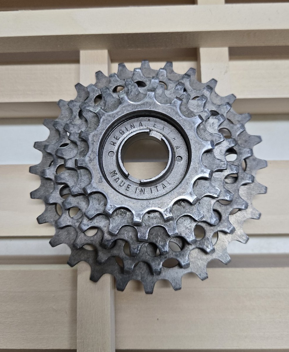

Hab' da ein "Regina Extra" - Paket liegen welches gar schröcklich eiert. Ein "Regina Gran Sport" habe ich mal zerlegt und gewartet - da waren drei hauchdünne Distanzscheiben drinnen und ich konnte das Spiel perfekt einstellen.
Frage 1: Darf/kann ich davon ausgehen dass auch hier Distanzscheiben verbaut sind - oder ist das Kristallkugel?
Frage 2: Die Aufnahmen für den Stirnlochschlüssel sind schon extrem flach gehalten - glaube kaum dass ich da unfallfrei ansetzen und öffnen kann. Ein wenig tiefer bohren kann wohl kein Fehler sein, oder? Nur - wie tief ohne dass ich irgend was kaputt mache?
Dank und Gruß aus dem Wein/4, André.
Auch wenn Du den Freilauf öffnest (unabhängig davon, ob Du zunächst die zwei Stirnlöcher tiefer bohrst oder nicht und unabhängig davon, ob Du darin dann eine, zwei oder drei Ausgleichsscheiben vorfindest) wirst Du die Unrundheit des Freilaufs nicht beseitigen können, da es sich hierbei um Produktionsungenauigkeiten der Kugellaufflächen handelt.
Um das zu beheben, müsstest Du die Laufflächen an einer Drehmaschine präziser abdrehen. Wenn Du diese Möglichkeit jedoch haben solltest, dann kannst Du den Freilauf getrost öffnen.
Zu Deiner 1. Frage:
Es kann sein, Du findest 0, 1, 2 oder 3 Distanzscheiben darin vorfinden.
Zu Deiner 2. Frage:
Ich schätze , dass Du maximal 0,5 bis 1,0 mm bohren darfst, ohne dabei die Abdeckung des Freilaufs zu zerstören.
Danke Dir, @Andreas P.
Da hatte ich wohl unklar formuliert - laufen tut das Trum eh' rund. Aber es eiert eben wie bei einem zu lose eingestelltem Konuslager mit zu viel Spiel.
Schwer zu formulieren. Je nun. 🤷‍♂️ Besser jetzt?
Zu Deiner 2. Frage:
Besser als die aktuell 0,5 mm (wenn überhaupt) allemal. :daumen:
Jetzt habe ich verstanden (die Lager des Freilaufs haben Spiel). 💡
Dann vertiefe die beiden Löcher minimal, öffne den Deckel mit einem Stirnlochschlüssel (oder einer Stirnlochzange), schraube diesen vorsichtig auf (ist ein Linksgewinde) und nimm ihn ab, ohne hierbei den Freilauf zu zerlegen, entferne eine dünne Distanzscheibe (sollte die oberste sein), schraube den Deckel wieder drauf und ziehe ihn abschließend gut fest.
Das Spiel sollte dann weg sein.
Falls nicht, wiederhole das Ganze und nimm entweder eine zweite dünne Scheibe heraus oder entferne stattdessen eine dickere Scheibe und bau die erste dünnere wieder rein (in der Regel sollten 3 Scheiben drin sein, eine dickere und 2 dünnere).
Danke.
Das Spiel wird somit wohl kaum anders sein als eh' schon mal gehabt:
:D

Seid gegrüßt!
Das Trum sitzt bombenfest und weigert sich hartnäckig gegen das Öffnen. So weit mir bekannt ist da Schraubensicherung im Einsatz (richtig?) und falls ja, kann ich das irgend wie "weicher" machen? Caramba, Aceton, Fön... was auch immer?
Sonst irgend ein mir noch nicht bekannter Trick wie ich das öffnen kann?
Ach ja, P.S.: Es geht noch immer um das weiter oben gezeigte "Regina Extra" Paket.
Kann es sein dass ich das oberste Ritzel abnehmen muß damit das überhaupt erst zum Öffnen geht?
Seid gegrüßt!
Das erste Ritzel zu demontieren hilft dabei, besser an die zwei Vertiefungen zu kommen (je nachdem, mit was für Werkzeug Du den Freilauf öffnen willst).
Theoretisch ging es sonst auch ohne.
Hitzezuführung könnte vermutlich helfen.
Seid gegrüßt!
Kenne ich!
Heißluftfön kann helfen, wenn Du den Freilauf öffnen willst. Aber eigentlich geht das auch mit den wakligen ParkTool Stirnlochschlüsseln (aus der Erinnerung heraus braucht man den Roten. Oder den Grünen!?) ohne die Löcher vorher zu bearbeiten.
Die mir bekannten Tricks: Kraft, Hebel und Gewalt! und wenn das nicht lang: mehr Kraft, längerer Hebel und rohere Gewalt!
(Zumindest, wenn die Drehrichtung bekannt ist. Die beiden inneren, großen Ritzel haben Linksgewinde und drehen sich gegen den Kragen zum dritten Ritzel))
Beim Deckel bin ich mir nicht sicher. Rein logisch wäre CW. Bin mir aber nicht sicher. Ist schon zu lange her.
