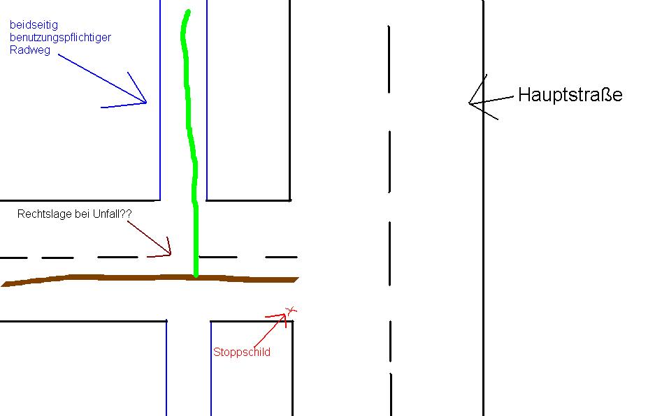

gestern Abend bin ich ein bisschen rumgefahren, und habe diesen Radweg enteckt.
Da ich zum ersten mal einen solchen Radweg benutze bin ich ungebremst weitergefahren, da ich davon ausgegangen bin, dass das Auto vor dem Radweg wartet, da ich Vorfahrt habe.
Das Auto ist aber bis zum Stoppschild gefahren, und hat erst dort angehalten.
Ich konnte gerade noch so bremsen (das Hinterrad war schon in der Luft).
Wie meint ihr wäre die Rechtslage wenn ich in das Auto gefahren wäre?
Danke

AW: Rechtslage bei diesem Radweg?
Viel interessanter ist die Frage, wie weit der Radweg von der in die gleiche Richtung führende Fahrbahn entfernt ist...
Welche Rechtslage würdest Du daraus schließen? :)
Ich schätze aber, der Radweg ist 2-3 m entfernt (wenn die Skizze einigermaßen maßstäblich ist). Aber das ist egal.
Ich finde die Frage recht interessant. Wobei natürlich eine belastbare Beantwortung wünschenswert wäre.
Ich sehe das (momentan) so: Es besteht eine Korrelation zwischen der Hauptstrasse und dem Radweg. Der Radfahrer soll ja schliesslich den Radweg an Stelle der Hauptstrasse benutzen. Insofern gehört der Radweg zur Hauptstrasse, so als ob er direkt neben der Hauptstrasse entlanggeht.
Dagegen spricht auf der anderen Seite das Stop (Stopp)-Schild, welches offensichtlich zwischen Hauptstrasse und Radweg platziert wurde.
In vielen Städten laufen beispielsweise die Radwege mit einem solchen Abstand neben der Strasse, dass dazwischen noch Autos parken können (was die Unfallgefahr an Kreuzungen noch steigert). Im Kreuzungsbereich "nähert" sich der Radweg wieder der parallelen Strasse.
Typischerweise verläuft in solch einem Fall der Radweg auch als gestrichelte Linie quer über die kreuzende Strasse, so dass ein Auto genau dort stehenbleiben müsste...
spätzünder.
nu versteh ich erst die zeichnung.
:p
bin davon ausgegangen, das der radweg eine nebenstrasse ist.
spätzünder.
:p
DAS wird uns nur der OP beantworten könne.
Ein Link zu Gurgel-Maps wäre nicht verkehrt...
Fotos noch besser ;-)
ciao
dirk
Genau deswegen ist es schwer die Zeichnung richtig zu interpretieren, es fehlen auch alle Strassenmarkierungen.
Den Radweg interpretiere ich auch als strassenbegleitend, wenn auch durch Grünstreifen? getrennt.
Eigentlich ist es ganz einfach:
Sind die blauen Schilder aufgestellt, herrscht Radwegbenutzungspflicht. Die beinhaltet aber, dass der Radweg fahrbahnbegleitend ist, also auch die Vorfahrtsrechte der Fahrbahn hat. Das Stopschild an der Einmündung zur Hauptstrasse gilt damit auch für den Radweg!
Problem ist: das weiss kein Autofahrer (die meisten hier wissen es ja auch nicht).
Sind auf dem Radweg "Vorfahrt achten"-Schilder angebracht, ist der Radweg nicht mehr benutzungspflichtig. Damit ist dann allerdings auch die Vorfahrt weg. Welches der beiden Schilder jetzt falscher ist, also welches noch gilt, keine Ahnung. Fahr auf der Fahrbahn!
Denn egal was ist, Du bist der mit den Schmerzen und, wenn Du Pech hast auch mit dem materiellen Schaden.
